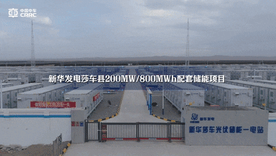

据中国科学报报道,7月13日,由陕西新华水利水电、陕西建工新能源和中车株洲所联合建设的新华发电莎车光储一体化项目成功并网发电。该项目配套光伏电站和储能电站两部分,总投资约50亿元,占地2.7万亩。
其中,配套储能电站规模达200MW/800MWh,是目前国内最大的电化学储能电站。该储能电站应用了优越的控制技术,支持海量数据和设备接入,可实现“毫秒级”快速功率及协同控制。
储能电站建成投运后对整个新疆电网的调峰、调频、调压等支撑作用明显,可提高当地电网的安全稳定性。按照每天一充一放测算,每年可发2.92亿度电,减少二氧化碳排放23万吨,相当于用电高峰时,50万居民用户一个月所需电能。

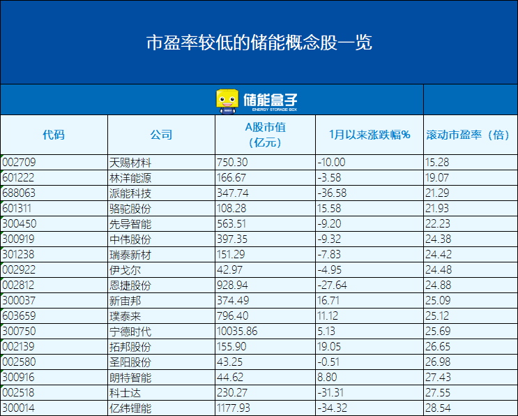

反观近日A股情况。 统计显示,截至7月14日收盘,储能概念股滚动市盈率低于30倍的有17只。天赐材料、林洋能源滚动市盈率低于20倍。

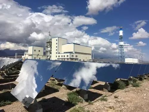

8月29日电日前,中控太阳能德令哈10兆瓦塔式熔盐储能光热电站实现正常并网发电。
这是我国首座成功投运的规模化储能光热电站,也是全球第三座投运的具备规模化储能的塔式光热电站;同时,光热发电作为我国新型发电技术,该电站的成功投运表明塔式光热发电技术和装备在首台套商业化应用中就完全实现国产 化。
该电站完全采用该公司自主研发并具有自主知识产权的核心技术,装备国产化率超过95%。该电站以二元硝酸盐作为吸热、储热介质,利用大规模定日镜场收集的太阳能,将熔盐加热并进行储存,再根据电网的调度指令利用熔盐与水热交换后产生的高温高压蒸汽驱动汽轮发电机组发电,以实现连续、稳定、可调度的电力输出。
国内最大电化学储能电站全容量并网!储能未来复合增速为103%!的图6
据了解,熔盐储热系统的投运,可在多云天气或完全无日照条件下连续、稳定发电,使得光热发电成为一种广受欢迎的清洁绿色能源,特别适合成为基荷电源和调峰电源。
