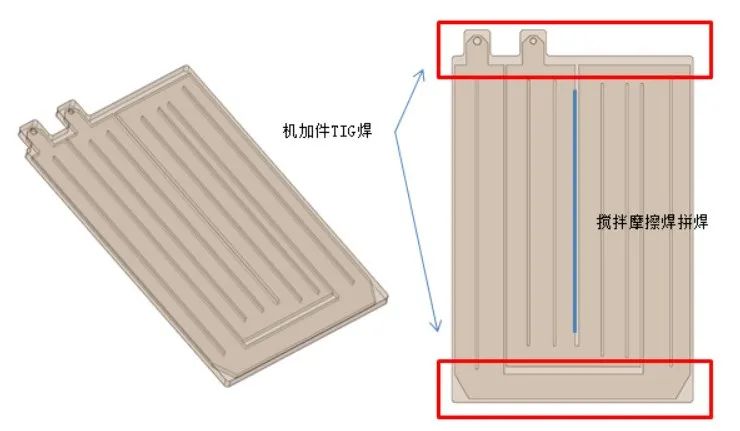

图1 挤出型材水冷板工艺

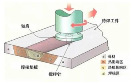

但是,这种冷板的成型工艺比较复杂,早在“远古”时代,如果要做大的板子,由于没有那么大的模具,需要将两至三块板子用搅拌摩擦焊拼在一起,另外,该类型的水冷板两端堵头需要通过焊接形成内部水环路,所以整体工序较多而且工艺复杂,加上焊头也是耗材,因此耗资较高。
科普 \\ 电池水冷板加工工艺 - 焊接的图3
图2 搅拌摩擦焊工艺

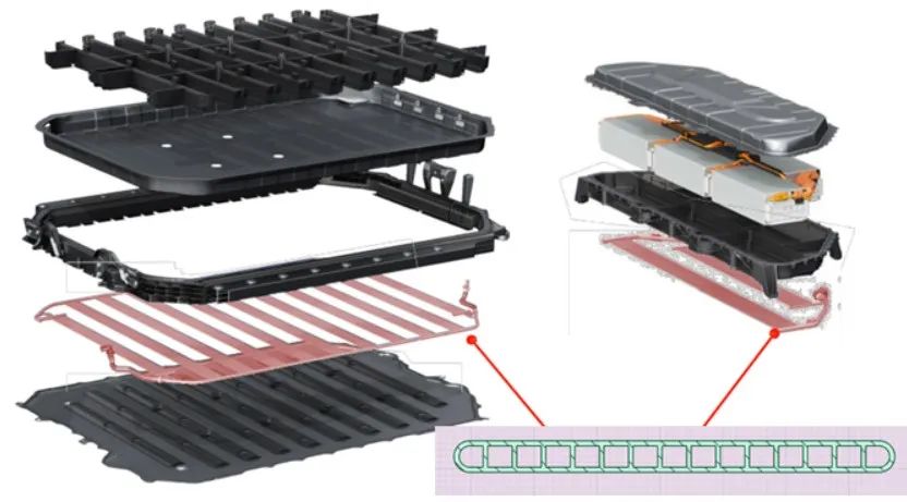

随后市场把眼光投向了更轻便的冲压板和口琴管,钎焊工艺的水冷板登上了历史舞台。先来说说钎焊这个工艺,其实钎焊在汽车工业应用广泛且成熟,汽车的前端散热器、冷凝器和板式换热器等都采用此工艺,一般采用3系的铝材在焊接的位置涂上焊料然后过高温(600℃左右)钎焊炉使焊料融化焊接而成,所以相对来说工序较简单。
虽然他们采用同一种工艺,但是应用上有所区别。冲压板首先要将一块平板冲压出设计好的流道,流道深度一般在2-3.5mm,在用另一块平板与之焊接在一起,两块板厚可以在0.8-1.5mm不等。而口琴管流道的横截面类似口琴管形状,两端是集流体起汇流作用,所以内部的流向只能直来直去,并不能像冲压板那样随意设计,有一定的局限性。

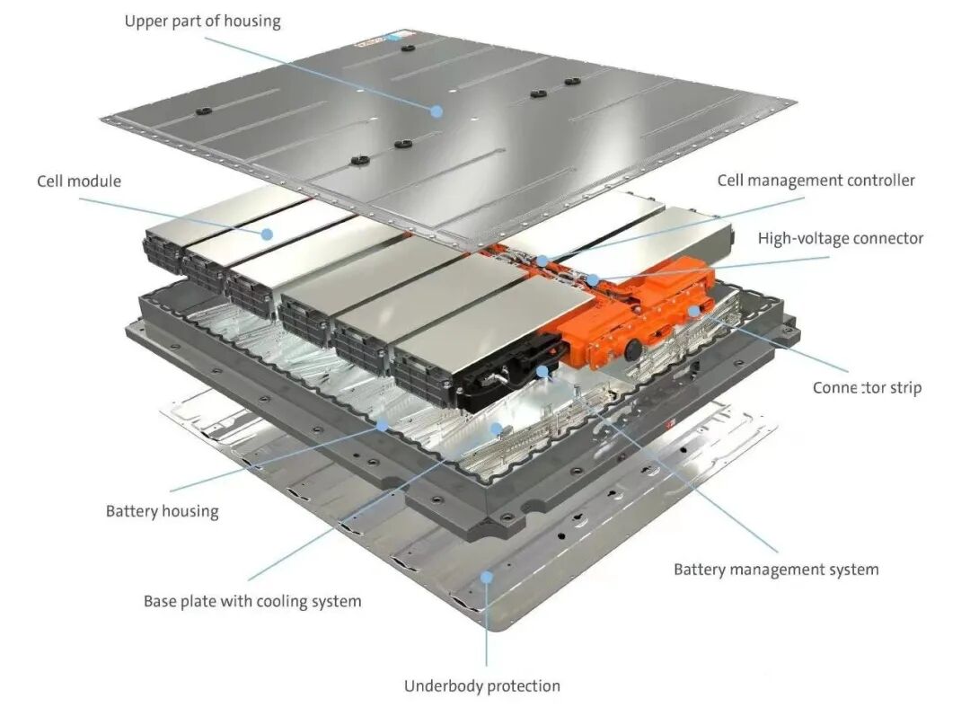

随着单电芯能量密度达到一定瓶颈之后,只能靠提高PACK成组率来提高整包的能量密度了,为了往电池包内塞进更多的电芯,模组越做越大,甚至取消掉模组这个概念,直接往箱体上堆电芯,这就是CTP。与此同时,电池水冷板也朝着大板子的方向发展,要么就是选择集成到箱体或者模组,要么就是做成一大块冲压板平铺于箱体底部或者盖在电芯顶面。
科普 \\ 电池水冷板加工工艺 - 焊接的图5
图4 大众MEB平台电池包爆炸图
