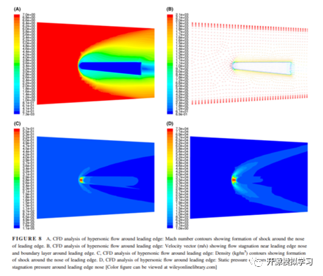

本文首先简 单介绍他国学者在《美陶》上的一篇文章,该文章是通过 CFD 计算了超高温陶瓷 ZrB2-SiC 热防护系统的热 - 力设计。本文作为初步的学习尝试,并不会直接完全复现其结果,主要是介绍思路。

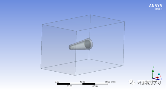

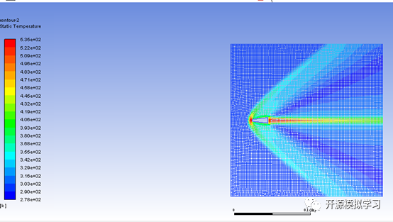

本文所采用的计算软件为 Ansys workbench,在 workbench中已经集成了流体力学软件 Fluent。接下来让我们一起来学习一下基本操作。以下是我建立的一个三维模型,但是由于个人笔记本电脑算力不足,作为学习,我采用简化的二维模型进行了计算,计算结果如下图所示。
Ansys学习之飞行器气动加热(1)的图3
Ansys学习之飞行器气动加热(1)的图4
1首先是建立模型,拖拽geometry模块进入操作界面即可建模,模型建立可以通过软件自带的Design model模块,或者其他建模软件,如solidworks等。主要原则是建立一个为大流场所包围的固体模型,这里不详细介绍。一般认为所建立的流场尺寸大于固体模型尺寸的20倍,由于计算量的关系,本文所采用的模型较小。

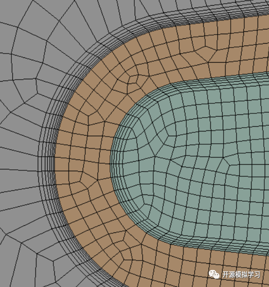

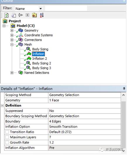

(2)在建立模型后,将模型与Fluent模块连接,即将模型导入fluent计算模块,接下来点击mesh,对模型进行网格划分,需要注意的地方是在流体-固体壁面需要设置层流边界层,具体设置和划分结果如下图所示。网格划分完毕后,即可进行计算。
Ansys学习之飞行器气动加热(1)的图6

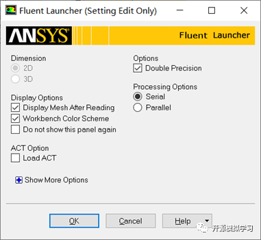

(3)点击set up进行计算设置,采用双精度计算,点击OK即可进入设置界面。
Ansys学习之飞行器气动加热(1)的图8

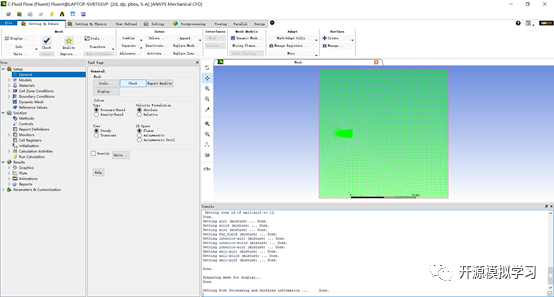

(4)进入模块后点击general-check检查网格。

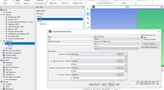

(6)接下来对Materials模块中流体部分的气体air设置为ideal-gas模型,实际计算中气体压强与飞行器所处高度有关,本文不区分。因为暂未进行流固耦合计算,固体部分不需要改动。

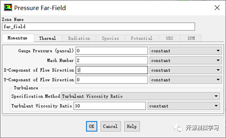

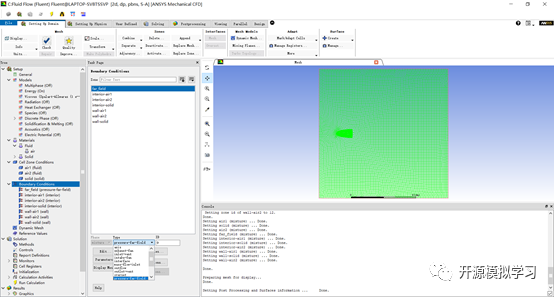

(7)边界条件设置简单地可将流体外边界全部设置压力远场边界,一般也可在前端边界设置为压力远场,后端设置为压力出口边界。本文计算采用2马赫,迎角为0度。

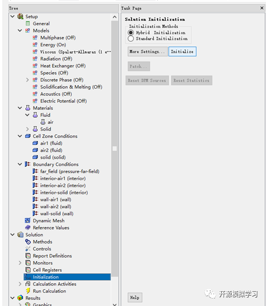

(9)点击initial初始化。
Ansys学习之飞行器气动加热(1)的图15

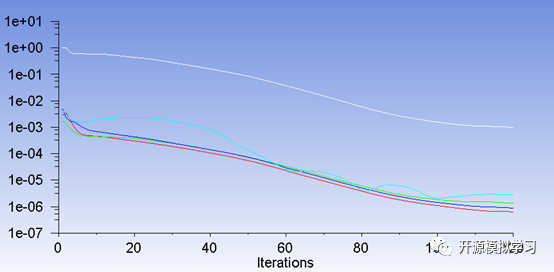

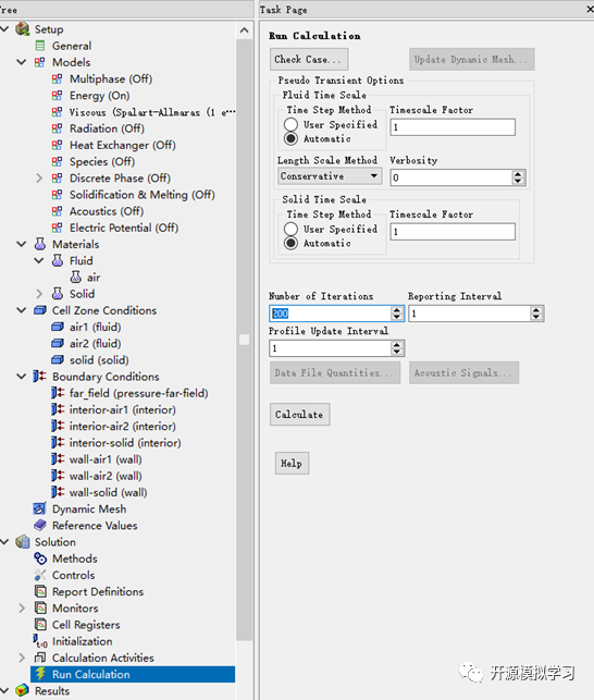

(10)最后是设置迭代步数,即可开始计算。
Ansys学习之飞行器气动加热(1)的图16
(11)收敛曲线如下:
Ansys学习之飞行器气动加热(1)的图17

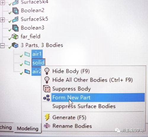

(1)首先在建模时需要考虑的是各个部分应该处于连接的状态,一种方式是共节点,另外一种方式是设置接触面,本文采用共节点的方式,如下图所示,选中各个部分右击Form New Part即完成共节点设置。

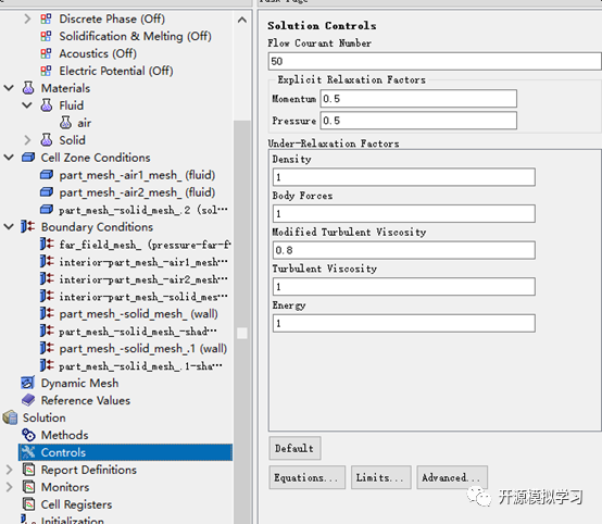

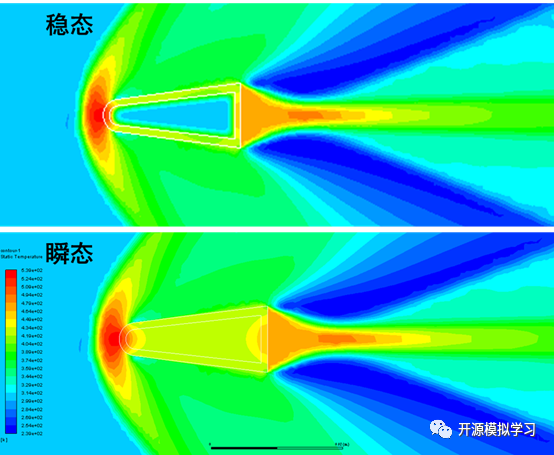

(3)在瞬态计算前先进行稳态计算,稳态计算与上文中的设置相同。对于瞬态计算,由于有时间变量,因此需要设置时间步长,理论上时间步长越短计算越稳定,但过短的时间步长会导致计算较慢。本文采用pressure-based压力求解器,在Solution Controls界面会出现Flow Courant number(库朗数),默认值是200,如果难于收敛应适当减小,其与时间步长存在物理关系,具体参考文献/网址[1]。在本文的计算中进行了多次测试才实现了收敛,主要是减小时间步长与库朗数。
Ansys学习之飞行器气动加热(1)的图20
(4)稳态和瞬态计算结果如下图所示。
