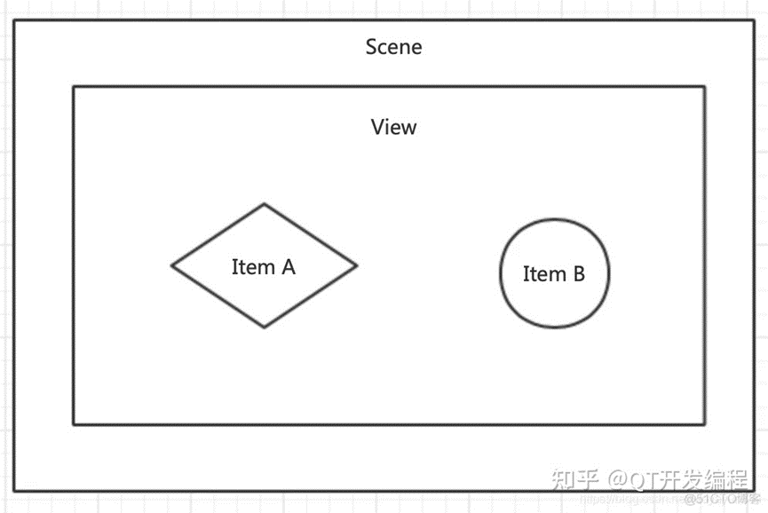

看以下图示:
Qt QGraphics体系及刷新机制介绍的图3

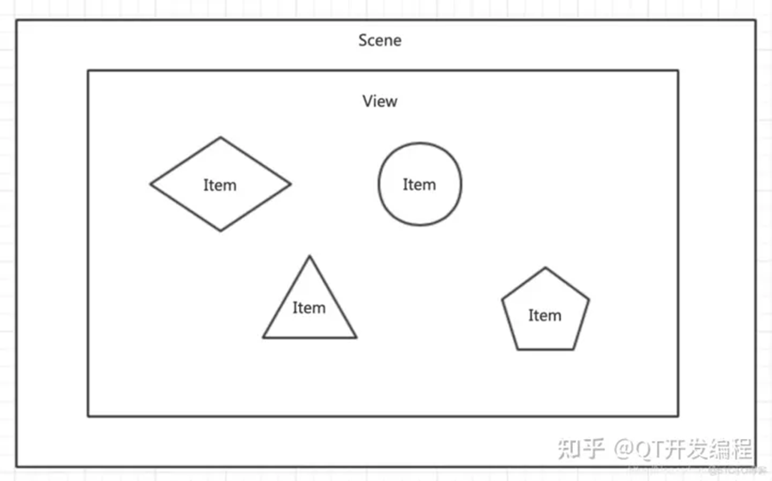

这里的itemA在刷新的时候,ItemB是不会刷新的,这是两个独立的Item,但是考虑以下这种情况:
Qt QGraphics体系及刷新机制介绍的图4
当两个item有交集的时候,这时候如果刷新ItemA,那么ItemB也会相应的刷新,同样,刷新ItemB的时候,ItemA也会触发刷新。
并且要注意的是,上面说到的ItemA和ItemB的交集,并不局限于这两者只是在同一平面上真实的交集,也就是说,即便是二者的ZValue不同, 但是从Z轴俯视的角度看到二者有交集也会触发对方相应的刷新。还有一种情况,如果两个Item是父子关系,也会全部刷新。
所以上面图示,即便ItemA和ItemB的ZValue不同,还是会触发刷新。这是QGraphicsItem默认的行为。
