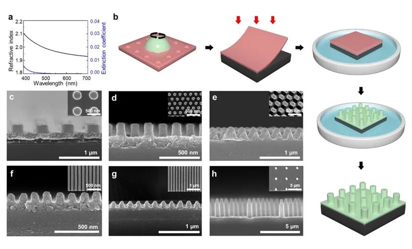

1.基于PVA水溶性模具的纳米压印技术
      研究人员提出的纳米压印技术的流程如图1(b)所示。首先,将TiO2纳米颗粒与聚合物树脂混合体滴到具有超表面图案的PVA模具上。在光频段附近,混合树脂的折射率在2附近,损耗几乎为0,如图1(a)所示。此外,PVA模具通过光刻加工的硅模板压印PVA薄膜而成。图1(e)-(h)展示了不同结构与尺寸的PVA模具。接着,将混合树脂均匀旋涂在PVA表面,并在混合树脂层上覆盖基底(例如玻璃)。然后,施加5 bar 的压力,并在紫外线下照射 40 分钟。在这一过程中,PVA的图案转移到固化的混合树脂上。最后,将黏附在一起的PVA模具与基底浸入离子水中4小时。由于 PVA 是水溶性聚合物, PVA 溶解,仅留下混合树脂纳米结构在基底上。在该技术中,最为关键的创新是选取PVA为模具材料,并通过水溶PVA剥离出超表面结构。
Feature Article:便捷加工厘米级超表面透镜——基于水溶性模具的纳米压印技术的图2
图1 基于PVA水溶性模具的纳米压印技术。

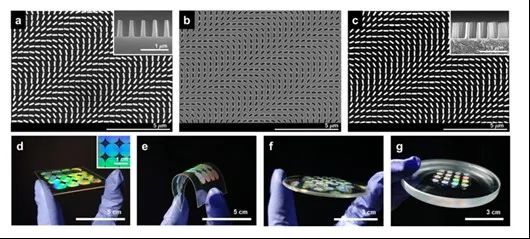

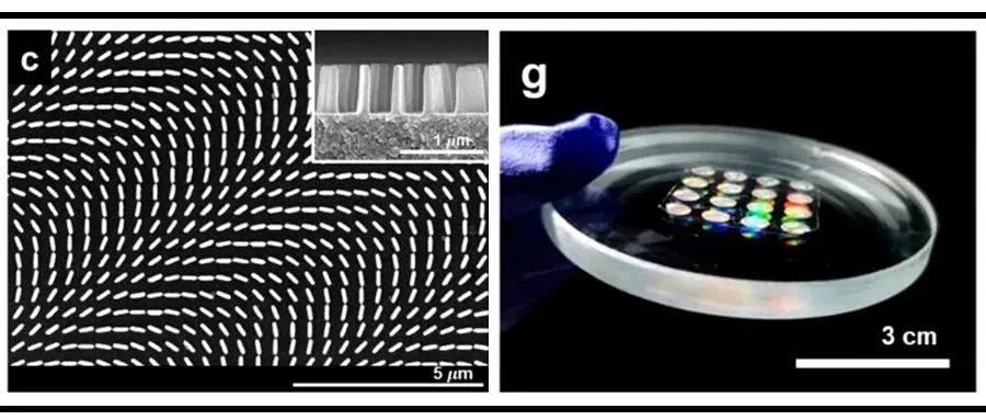

2.厘米级超表面透镜的制备
      如图2所示。基于所提出的纳米压印技术,研究人员在不同衬底上(包括平面玻璃, 柔性聚对苯二甲酸乙二醇酯(PET)薄膜,凸面与凹面衬底)成功加工出了厘米级的超表面透镜,展示出该技术的应用前景。
Feature Article:便捷加工厘米级超表面透镜——基于水溶性模具的纳米压印技术的图3
图2 纳米压印加工的厘米级超表面透镜。
