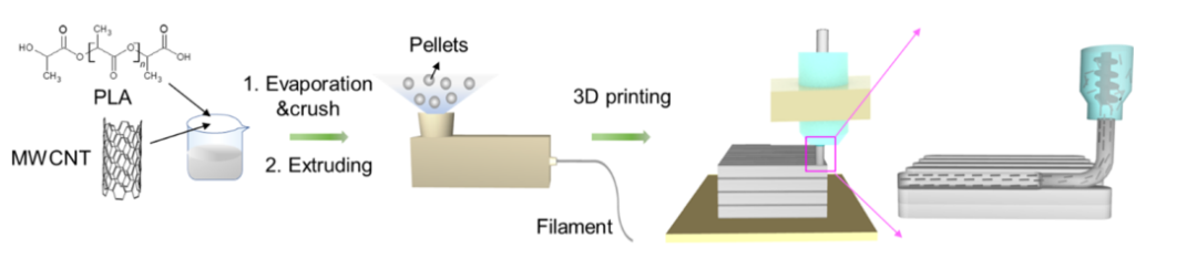

图1.MWCNT/PLA纳米复合材料FDM工艺制备流程图。
