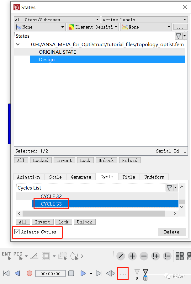

在Geometry中我们选择我们的fem文件。
在Result中我们选择我们的h3d文件,点击Run
选择我们最后一次循环计算的结果。

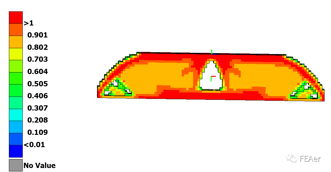

就可以得到这样的有关密度的云图,密度越低的地方就显示蓝色,就表示在结构中可以去掉。下面我们把蓝色的网格去掉。

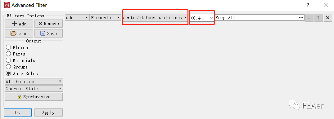

右键打开
把小于0.4的显示蓝色的单元都去掉

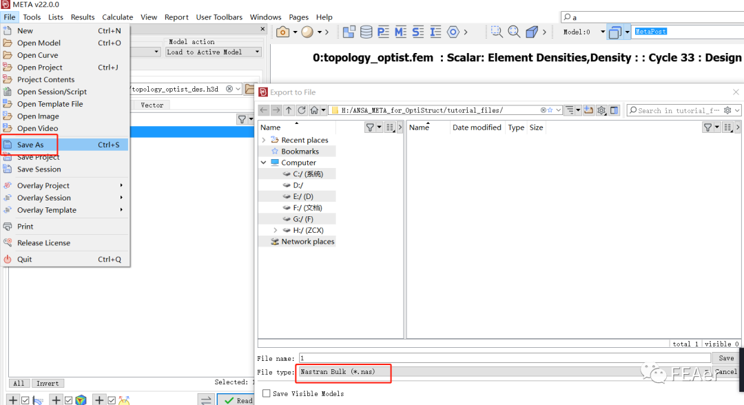

接下来来我们把网格导出,方便放入前处理进行之后的计算。

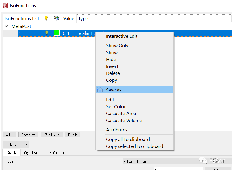

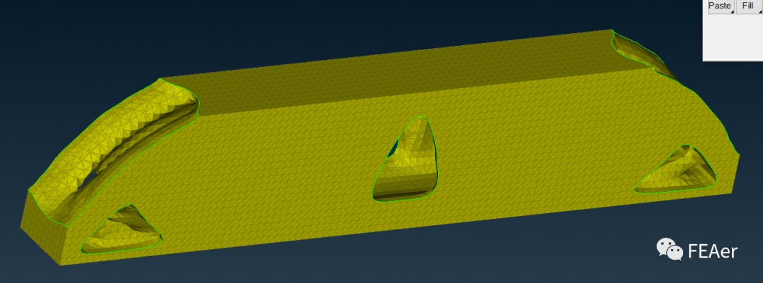

如果我们想要得到更加精细化的四面体网格模型,我们可以使用IsoFun功能,输入0.4。然后把其他的体单元隐藏。
我们点击save as另存为。
这样我们就能在ANSA中的到精度比较高的模型了,我们再对这个shell网格,重构一下,生成体网格即可。
