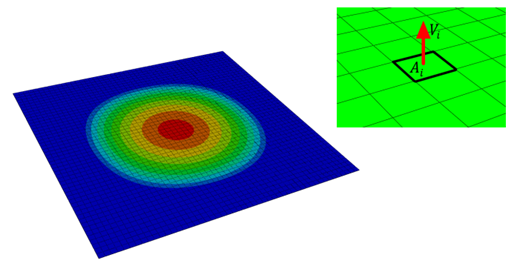

目前,通过计算等效辐射声功率(ERP)来对机械系统进行振动噪声分析已在 工程分析中被广泛应用,其计算主要取决于对选择的辐射表面速度响应的评估。通过计 算分析来获得频率响应的最大辐射功率。在汽车减速器中,齿轮随着输 入轴转动发生啮合,在齿轮啮合的激励作用下,减速器中各部件必然发生振动,振动引 起传播介质的振动向外传播,这种振动使得减速器外壳表面振动能量的一部分作为声能辐射出去,而在多体动力学仿真工具RecurDynAcoustics 模块中,就可以通过特定的面集和法向速度来计算等效辐射功率(ERP),计算公式如下:
Acoustic——声压、声强、声功率之间的区别与联系的图4
RLF: 辐射损耗因子
C: 声音速度
RHO: 介质材料的密度
Ai:单元面集
Vi:法向速度

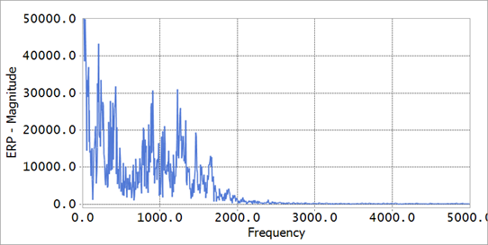

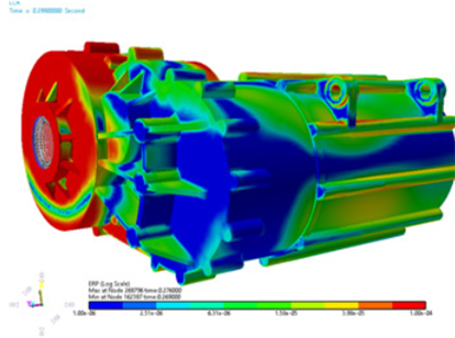

在声学模块下,还可以通过Scope工具对振动进行时域、频域分析,获取等效辐射功率(ERP)在不同频率下的响应,也可以通过Coutour云图工具,确定整体结构中振动贡献度较大的部分,并确定激发结构振动最大化的频率。
Acoustic——声压、声强、声功率之间的区别与联系的图6
ScopeERP进行频域分析
Acoustic——声压、声强、声功率之间的区别与联系的图7
Contour云图显示ERP结果
