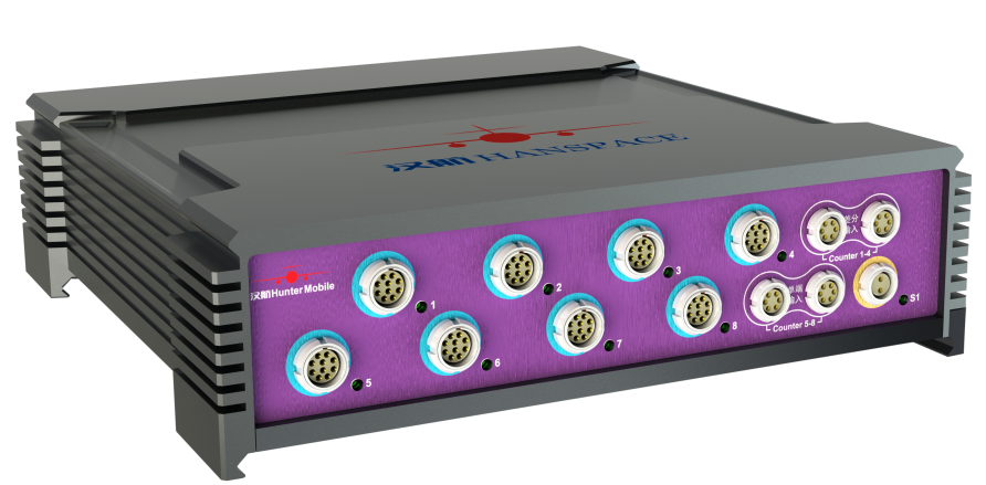

汉航猎人系列Hunter Mobile硬件是一款高性能坚固便携式动态数据采集分析仪,该设备具有IP65防护等级,特别适用于车载、机载、船舰载等场合,以及各种极端严酷的测试环境,支持多类型传感器,满足多种不同的测试任务。其具有国际上严格要求的防护标准,能够在强震、高低温、高湿度等常规测试设备无法正常工作的特殊环境中进行长时间测试,并保证测试任务完成的高可靠性和高稳定性。
产品速递|汉航猎人系列坚固式便携数采Hunter Mobile的图2

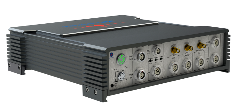

Hunter Mobile前视图
产品速递|汉航猎人系列坚固式便携数采Hunter Mobile的图3
Hunter Mobile 后视图
产品速递|汉航猎人系列坚固式便携数采Hunter Mobile的图4

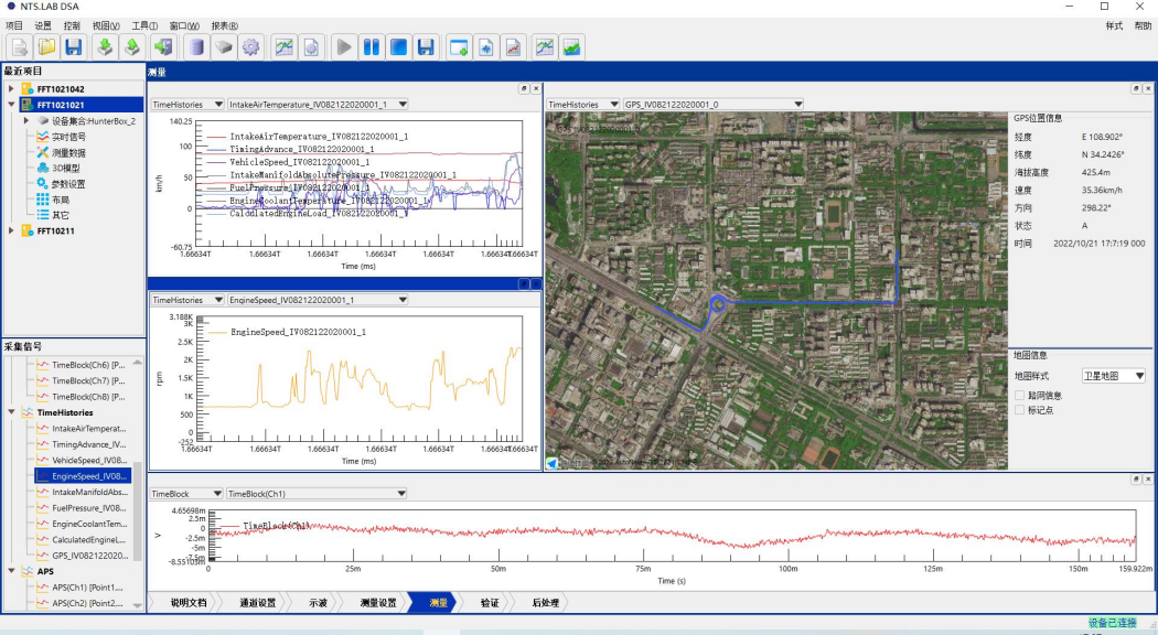

精确定位,验证试验质量
在Hunter Mobile数据采集硬件中,增加了GNSS功能模块,通过北斗或GPS系统,可以获取被测产品所处的经纬度、海拔、航向以及运行轨迹等信息,而后经由汉航NTS.LAB软件对其进行分析处理,来验证测试过程的质量。

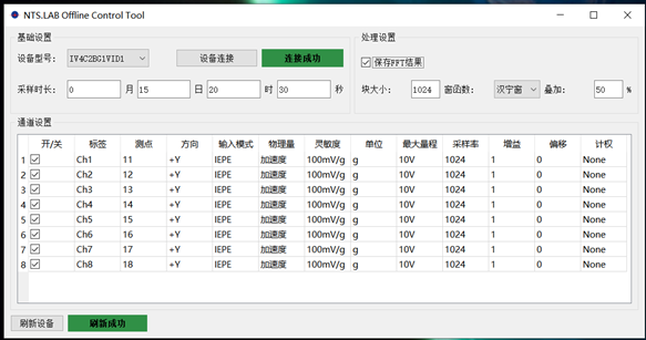

离线数据采集、无人值守监控

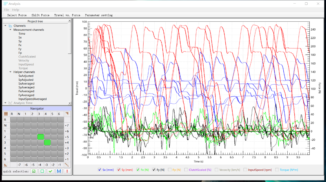

车辆换挡舒适性测试
