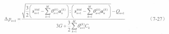

第101页式(7-26)为:
康国政老师的书《非线性本构关系在ABAQUS中的实现》第7章的几处疑似印刷错误的图2
第102页式(7-27)为:
康国政老师的书《非线性本构关系在ABAQUS中的实现》第7章的几处疑似印刷错误的图3
从式(7-26)推导至式(7-27),式(7-27)中的分母有误,实际上式7-27应当是:
康国政老师的书《非线性本构关系在ABAQUS中的实现》第7章的几处疑似印刷错误的图4

作者指出的非常对,我在推导的时候也发现这几处问题了。这是书写错误,程序是对的。
