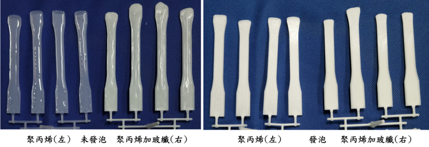

作者最近的计划(也是国科会计划)在探讨一模8穴充填不平衡的问题,想藉由发泡来看看充填不平衡是否有减缓的现象,约在10年前请专题生用模流分析来探讨一模多穴充填不平衡问题,学生告诉我,流道直径愈小,不平衡问题愈严重。所以去做了一个一模8穴的拉伸试片模具,流道直径有3和6mm二种,试了聚丙烯和加纤的聚丙烯(未发泡和发泡二种实验),聚丙烯流动性非常好,不用模温机也可以射出。
射出界的华陀──徐昌煜老师曾说过射出的塑料件的设计,流道愈大愈好,但冷却时间也会增长。现实情况中,业界为了产品美观和操作方便,都用针点浇口来射出。
发泡材之充填不平衡现象与发泡材于废水中重金属的吸附应用的图2
在上图中,从未发泡的实验图中,可看出在直径为3mm的流道中,聚丙烯有充填不平衡现象,靠中间竖浇道(Sprue)那4穴充填较多,那是因为流道内剪切热因转了90度所引起,剪切热最大的地方在靠近模壁的1/10~2/10流道直径左右,而加入玻纤的聚丙烯不平衡现象更明显,在加入玻纤后(还要看玻纤比例)流动性变差(在同样料温下),用氮气发泡后,未加玻纤的聚丙烯也是有充填不平衡现象,反而是靠竖浇道(Sprue)那4穴充填较少,这是二个不一样的地方,值得细加探讨,加玻纤后的聚丙烯不平衡现象更明显,也就是说流动性愈不好的塑料,充填不平衡现象愈明显。

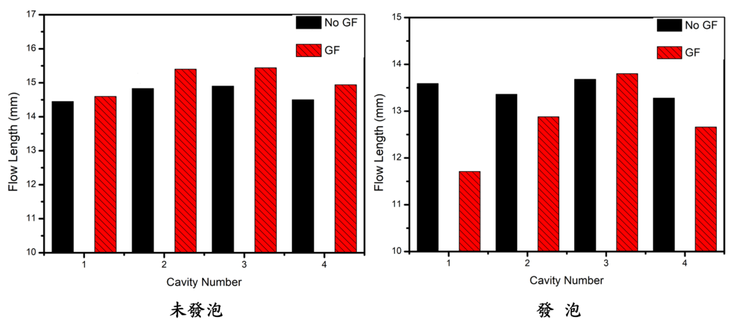

图1:实验的流动长度表

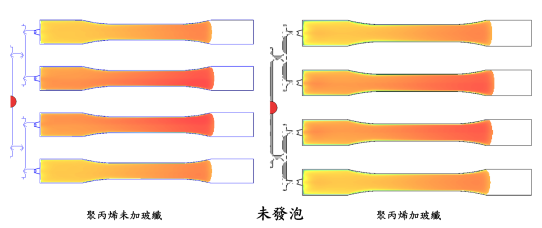

流动长度表如图1所示(统计10模的结果),模穴号码1~4是从文章首图的左至右编排。模拟的结果则如图2所示,可发现和图1的实验结果有落差。
发泡材之充填不平衡现象与发泡材于废水中重金属的吸附应用的图4
图2:模拟实验结果

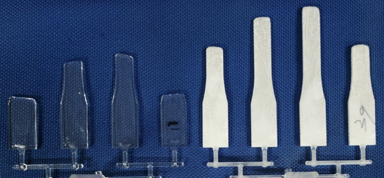

聚碳酸酯的未发泡和发泡的流动长度如图3所示,从图中可以发现聚碳酸酯的流动差异更大,因其流动性不好。
发泡材之充填不平衡现象与发泡材于废水中重金属的吸附应用的图5
图3:聚碳酸酯未发泡和发泡的流动长度

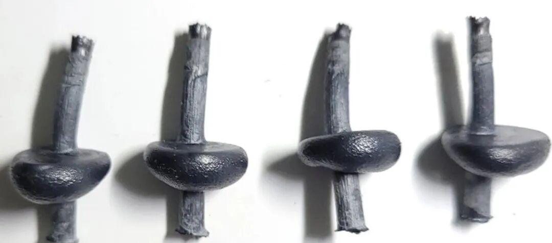

最近曾帮业界射PEEK料,发现PEEK不好射,第一模可以射,但第2模时冷料堵在射嘴射不出来了,学生便用斜口钳把堵住射嘴的料夹出就可以继续射出了(会有凸出来的棒状物,如图4),目前业界大多是用热浇道来射PEEK。我个人认为PEEK发泡是一件有挑战性的实验,因料管温度很高,熔胶对超临界流体的溶解度可能不高。目前业界有射PEEK料给航空器使用,其射出机的加热片要用陶瓷加热器,使加热温度可到450度。■
