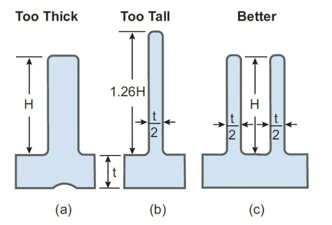

图1:肉厚变化时的建议设计准则
Moldex3D SYNC大幅简化CAE分析的工作

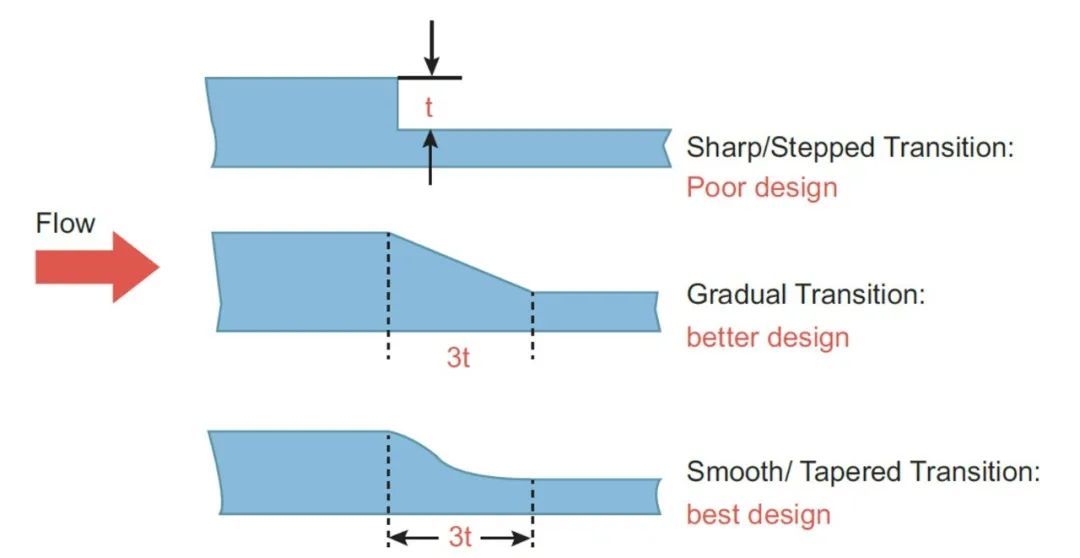

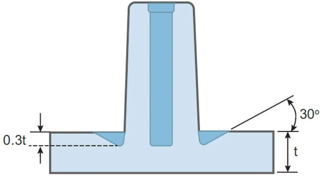

在产品设计阶段,通常会有可制造性(DFM)的规范检查;而常见的DFM项目包括塑胶材料的预放值、拔模角度、是否有倒钩,也会有建议的肉厚设计、肋条或突起(boss)设计,以及公差等等。这些规范检查可以靠CAD的功能或利用人工检查图面完成,例如:一般会希望产品厚度一致,但在需要厚度变化时,会有如图1的建议设计;在做肋条的设计会给予如图2、图3的建议;突起部分也同样有建议的设计尺寸,如图4。

图2:建议的肋条尺寸设计

图4:参考肉厚及建议的突起物设计

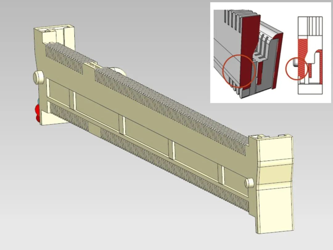

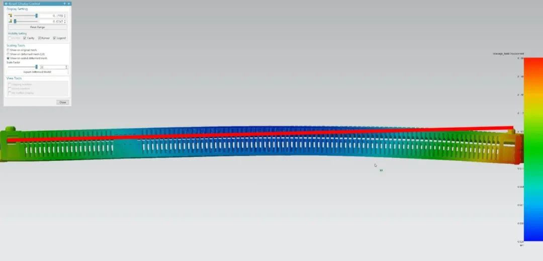

以下透过一连接器案例来示范如何利用Modex3D SYNC做出最佳化的几何设计。图5是已通过DFM检查的原始产品模型,图6则是一开始的模拟结果;从流动分析来看,连接器两侧都有流动不平衡的现象。图7则为翘曲变形结果,此翘曲情形会造成排针无法正常插入,必须在生产前改善。从原始设计剖面来看,两边厚度不同,而较厚的那端可进行些微的厚度修正。推测改变厚度可以改善流动平衡与翘曲(仍须做结构强度分析),却无法判断应修改多少才能达到最佳厚度。若一一分析不同厚度的设计,必然旷日费时,如图8所示。这时若使用Moldex3D SYNC几何最佳化工具,便可快速指定变化的参数,并设置所有分析组别。最后也从中获得一组最佳化分析结果(图9),波前几乎在末端重合,也因此改善了翘曲结果。

图5:连结器案例及其剖面图

图7:可能因流动不平衡而造成的翘曲变形
