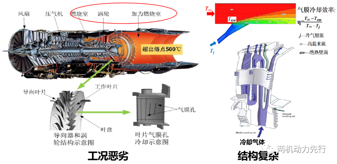

例如,涡轮是航空发动机中热负荷和机械负荷最大的部件,其中一级、二级涡轮叶片的工况尤为恶劣,工作中持续承受高温高压燃气的冲击。涡轮叶片的高效气膜冷却直接影响航空发动机和燃气轮机的最高工作温度,进而影响系统的可靠性、能量效率等一系列关键性能。因此,热端部件先进气膜冷却孔的低损伤加工是航空发动机性能提升之重大关键。
两机叶片丨中科院宁波材料所:激光极端制造助力航空发动机气膜孔高质量加工的图1
图1. 热端部件先进气膜冷却孔低损伤加工是航空发动机性能提升的重大关键。要提升涡轮叶片长期可靠的工作温度,必须不断提高先进气膜的冷却效率

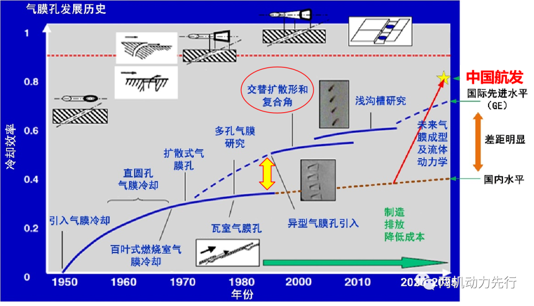

为了持续缩小中外发动机技术领域的代差,复杂异型气膜冷却技术的应用势在必行。当前该领域面临的挑战包括:复杂异型孔加工、单晶高温合金/TBC多层复合结构材料(甚至全陶瓷基复合材料),以及先涂层后打孔的技术路线。电加工手段由于受电极局限,分辨率一般大于 100 μm,很难满足复杂异型孔高于50μm加工分辨率的要求,同时,电加工很难独立穿越非导电的热障陶瓷层,而“先打孔,后涂层”会导致缩孔,二次扩孔会对孔周涂层造成损伤。

图2. 气膜孔的技术发展历史简图。缩小中外发动机技术代差,复杂异型气膜冷却技术的应用势在必行

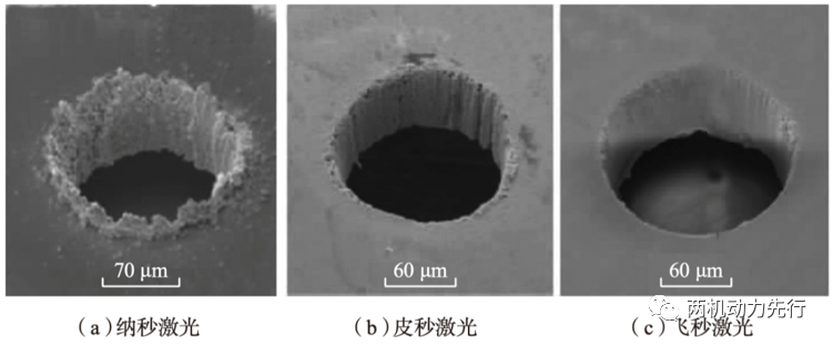

国内相关科研院所(中科院西光所、北京航空材料研究院、清华大学等)纷纷开展了飞秒激光加工镍基高温合金的研究工作。例如,2013年,刘新灵等人发现飞秒激光加工单晶高温合金,仍存在着不大于3μm的重铸层,孔壁上棱状加工痕迹和部分孔壁上的微裂纹明显;2017年,张学谦等人使用飞秒激光旋切扫描带热障涂层,发现孔的入口处附着黑色残渣,加工次数增加后愈发严重。这在一定程度上表明,飞秒激光加工仍无法完全实现理论上的“冷加工”,大深径比深小孔加工仍存在热影响等影响,并且加工效率较低。
两机叶片丨中科院宁波材料所:激光极端制造助力航空发动机气膜孔高质量加工的图3图3. 干式激光加工中飞秒激光加工质量相对而言最好,但仍无法完全实现理论上的“冷加工”

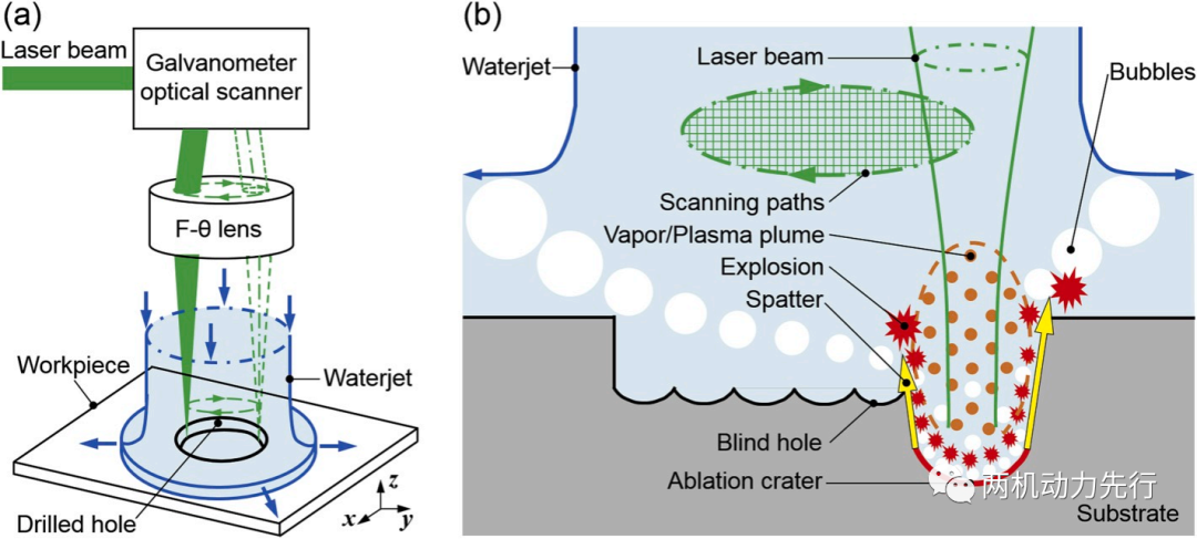

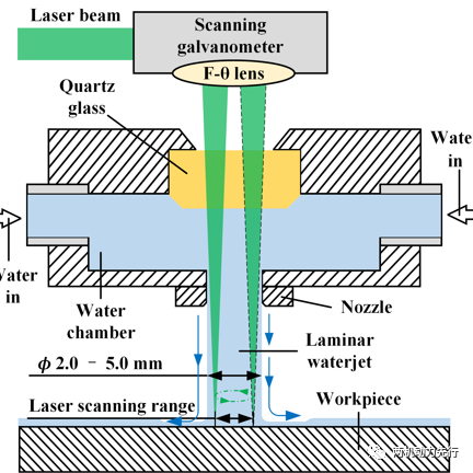

水射流辅助激光加工是一种将激光与层流水射流复合的激光加工技术,它将水以各种形式复合到现有的激光加工技术中,充分利用水的冷却作用、冲刷作用,以及激光与材料产生的其他物理化学作用,以获得更好的加工质量。水助激光加工过程中,激光照射工件使工件局部受热,温度迅速升高,升华材料,利用射流所产生的冲刷力,带走去除物。
相较于传统激光加工技术,水助激光加工技术展现出一系列优势:通过形成稳定的同轴层流射流,使得激光加工对焦点位置不甚敏感;通过扫描振镜,实现激光束对特定形状的高速扫描。因此,水助激光加工能够实现特定复杂形状的微结构加工,包括直接加工带热障涂层的叶片和燃烧室。
两机叶片丨中科院宁波材料所:激光极端制造助力航空发动机气膜孔高质量加工的图4
图4. 水射流辅助激光加工技术工作原理
传统激光干式加工方法可能造成烧蚀现象严重,引发热影响问题。水射流辅助激光加工能够有效降低热影响区,大幅提高加工质量。主要原因在以下几方面:水射流的冲击作用(高速水射流便于排出气泡、飞溅物、等离子体);等离子体冲击波效应(在水层约束下,等离子体诱导反冲压力,合适工况下可以提升加工效率)。但与此同时,需要控制等离子体的屏蔽效应(等离子体对入射激光能量的屏蔽);气泡空蚀效应(空化气泡溃灭时,形成高温高速液体射流)。试验一再表明,该工艺的水冷却效应(带走热量累积,减小热损伤)是显著的,使用纳秒激光,就有望实现接近零热影响的孔加工。

图5. 水射流辅助激光烧蚀机理

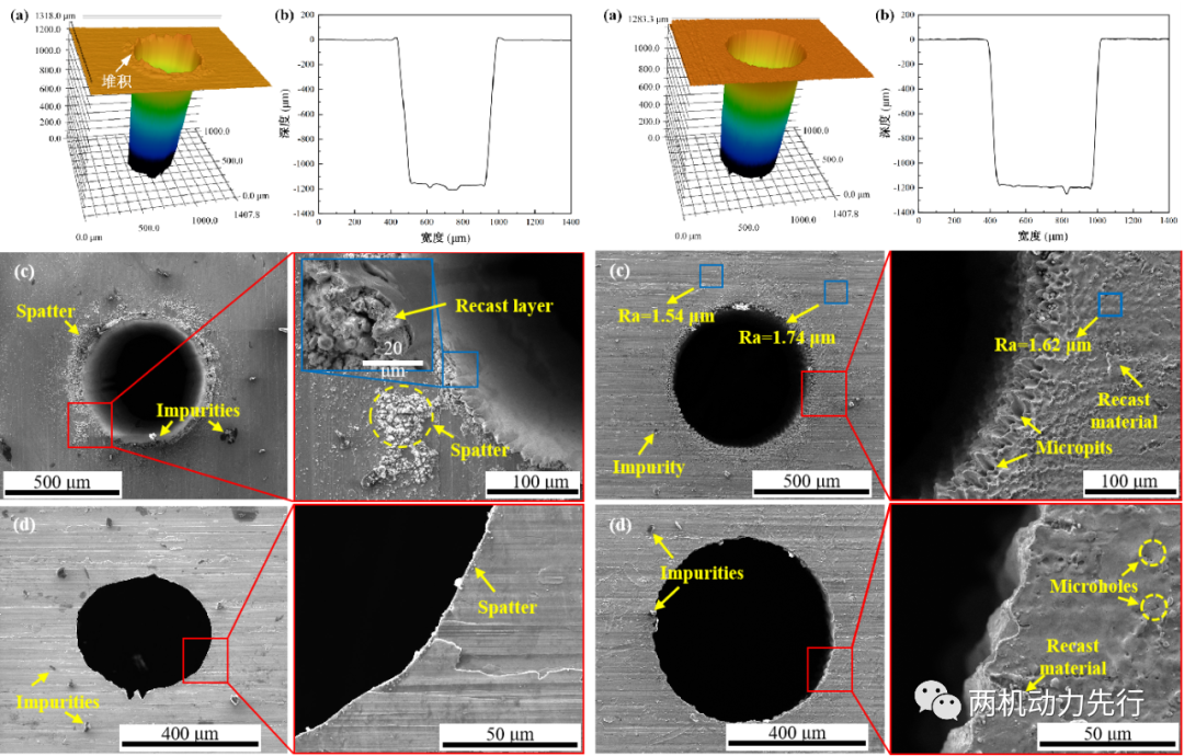

通过干式激光和水助激光加工的试验对比情况,可以从一定程度上了解水助激光在加工质量方面展现的特定优势。图6(左和右)是分别采用纳秒激光进行的干式激光和水助激光针对孔加工的效果对比图。试验使用的材料为K4002镍基高温合金,它具有良好的高温性能和组织稳定性,是目前等轴晶铸造镍基高温合金中中温和高温性能最高的合金之一。干式激光的加工一般会出现孔边突起,黑色烧蚀残渣堆积,孔出口圆度差,锥度较大(图6左);水助激光加工则孔边普遍无突起,入口尖锐,出口圆度好,当激光能量合适时,锥度可以更好地消减。但水助激光激光孔周容易存在微坑等表面损伤,另外,单纯的水助激光加工对大深度孔加工的能力和效率亟待提升(图6右)。
两机叶片丨中科院宁波材料所:激光极端制造助力航空发动机气膜孔高质量加工的图6
图6. 干式纳秒激光(左图)和水助纳秒激光(右图)加工孔的对比图

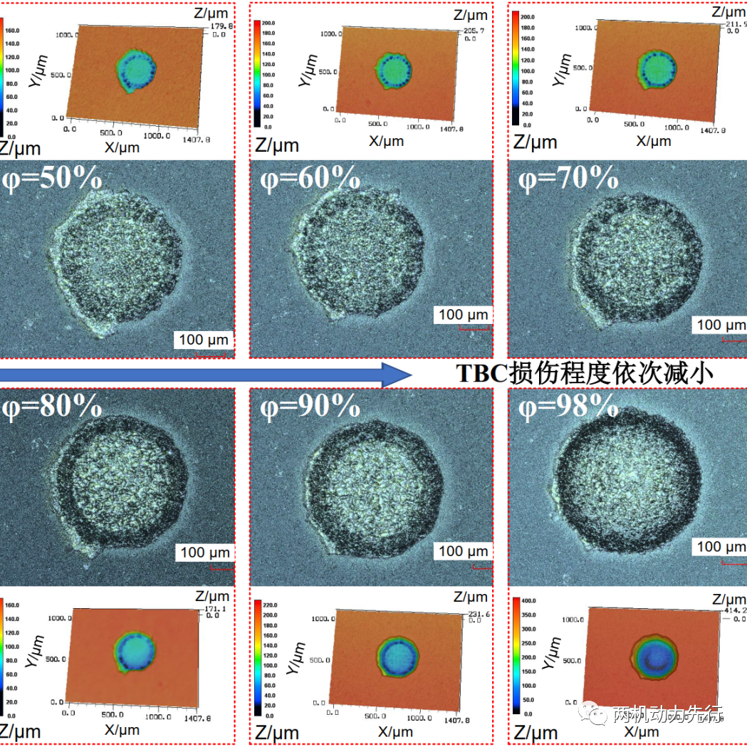

为了提升涡轮发动机的整体性能和可靠性,需要在带热障涂层(TBC)的单晶高温合金涡轮叶片上制备大量的气膜冷却孔,激光加工是实现"先涂层后打孔"的优势加工手段。采用水助激光扫描加工方法,该团队通过正交试验和单因素试验研究了各因素对TBC损伤程度和TBC材料去除率的影响关系,试验结果表明:对涂层剥落损伤的影响程度由大到小依次为光斑重叠率、激光重复频率、激光电流和水泵电压,当光斑重叠率为98%、激光重复频率相对低频时,可以稳定地避免TBC水助激光加工很容易出现的涂层剥落损伤。初步分析,这里的主要原因是周边气泡的合理控制。
两机叶片丨中科院宁波材料所:激光极端制造助力航空发动机气膜孔高质量加工的图7
图7. 采用水助激光扫描加工方法,通过正交试验和单因素试验研究了各因素对TBC损伤程度和TBC材料去除率的影响关系

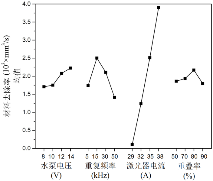

对TBC材料去除率的影响程度由大到小依次为激光电流、激光重复频率、水泵电压和光斑重叠率。当优选激光器重复频率为15 kHz、光斑重叠率为80%左右时时,TBC材料去除效率最高。
两机叶片丨中科院宁波材料所:激光极端制造助力航空发动机气膜孔高质量加工的图8图8. 涂层材料去除率正交优化主效应图

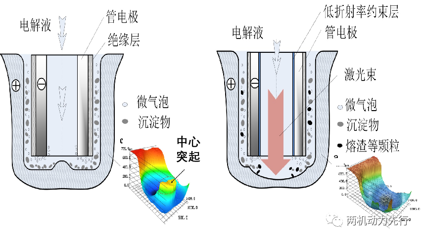

激光加工有很多优点,包括材料适应性广、分辨率高、瞬时材料去除率高、能量精确可控等等,但精密打孔的加工深度长期未能突破20mm,并且深孔加工时干式激光打孔的热影响很难彻底根除。对此,由中科院宁波材料所团队首创了激光与管电极电解复合加工工艺(Laser-STEM),实现了介入式激光加工。
两机叶片丨中科院宁波材料所:激光极端制造助力航空发动机气膜孔高质量加工的图9图9. 中科院宁波材料所团队首创的激光与管电极电解复合加工工艺(Laser-STEM),实现了介入式激光加工
如图9左图所示,传统是管电极电解复合加工使用中空管电极,靠电化学场去除材料。由于电极中心的电场偏弱,因此,中心材料去除偏慢,进给速度稍快,就会导致中心突起,如果再快,就可能出现电路短路,破坏电极的完整性。电解加工一般可以忽略热影响,这是激光加工所不具备的。但电解加工对非导电材料极难加工。
该团队将液核光纤技术引入STEM工艺中。当中心的激光功率足够强时,可以直接用激光快速去除中心材料,而激光深度方向去除材料的速度一般远远高于电解加工。如此,如果能够将液核光纤普通使用的纯净水换为合适的电解质,则可以既在中心使用激光加工,又可以用管电极同步进行电解加工,消除激光加工的热影响。更关键的是,电解加工可以很好地消除常规激光加工很难避免的大深度加工深度问题。因而,适当的组合下,Laser-STEM工艺可以实现介入式的激光孔加工。反过来,激光加工的热效应、力效应又可以进一步提升电解加工的效率。
目前,Laser-STEM工艺已经实现无锥度、无热影响、无工具磨损、突破加工深度极限的孔加工,可对钛合金、高强钢等难加工材料进行高速、超深孔加工。该工艺是智能能量场制造的典型案例。相对传统的管电极电解加工(STEM),Laser-STEM工具电级进给速率已经达到4-6mm/min,远远大于目前STEM工艺的国际水平(2-3mm/min),加工精度提高67%,材料加工厚度达到100mm以上,深径比超过100:1。
