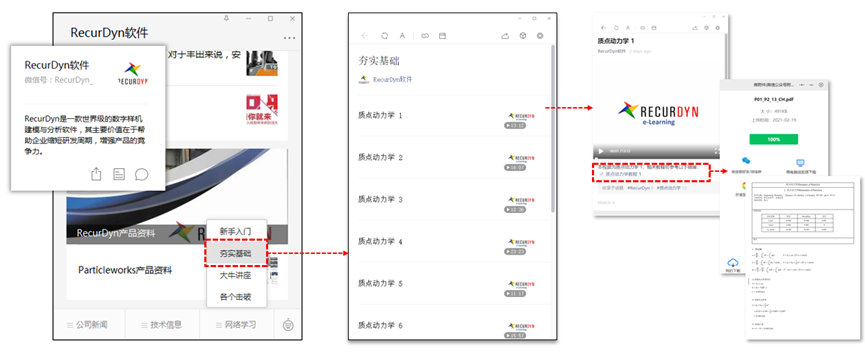

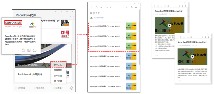

如何才能获取以上的学习资料呢?首先,视频教程均可在RecurDyn软件的官方公众微信号中获取,您可以在微信中通过搜索“RecurDyn软件” 查找并关注该公众号。进入公众号后,点击右下角的“网络学习”-“新手入门”专题,就能找到RecurDyn初学者引导(Starter Kit)以及初级教程(Beginner Kit)。您可以打开文章,观看文中视频。

   E-Learning部分在公众号中“网络学习”之“夯实基础”模块中。在这部分,您可以通过文中所给的链接下载相关文档。

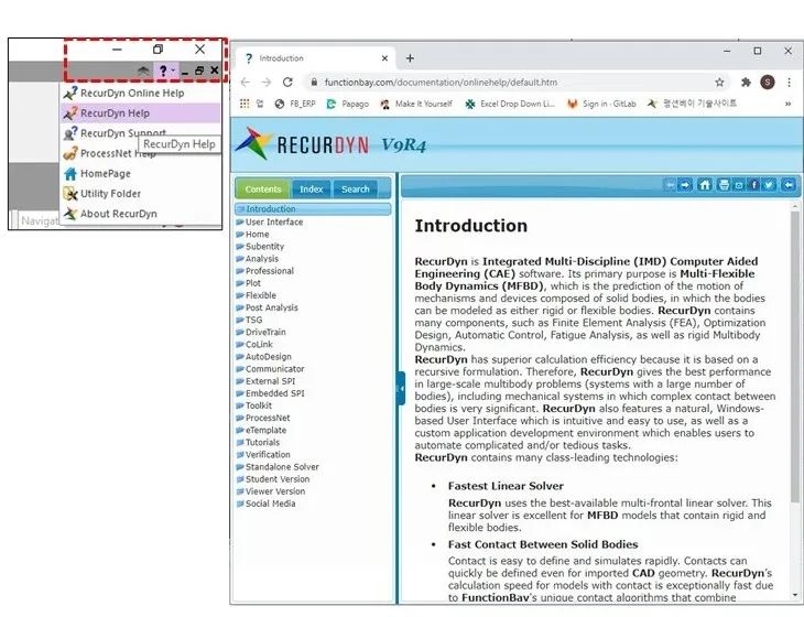

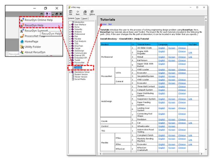

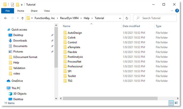

Tutorial(教程)是软件自带的案例教程,您需要先完成RecurDyn的安装,一般包含PDF教材及配套模型文件两部分,您有两种获取Tutorial(教程)的方式:
1.点击软件界面左上角帮助“?”按钮,打开RecurDyn Online Help或RecurDyn Help,点击左侧数据栏中的Tutorial(教程),打开Tutorial(教程)页面后,您可以在该表格中选择您想学习的主题。

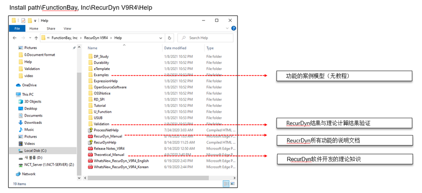

2.第二种方法是打开RecurDyn的安装路径,找到Help下的Tutorial(教程)文件夹,您可以直接打开相关PDF教程及配套模型
RecurDyn 新手入门指导的图7
RecurDyn 新手入门指导的图8
Tutorial(教程)包含RecurDyn多个模块的内容:

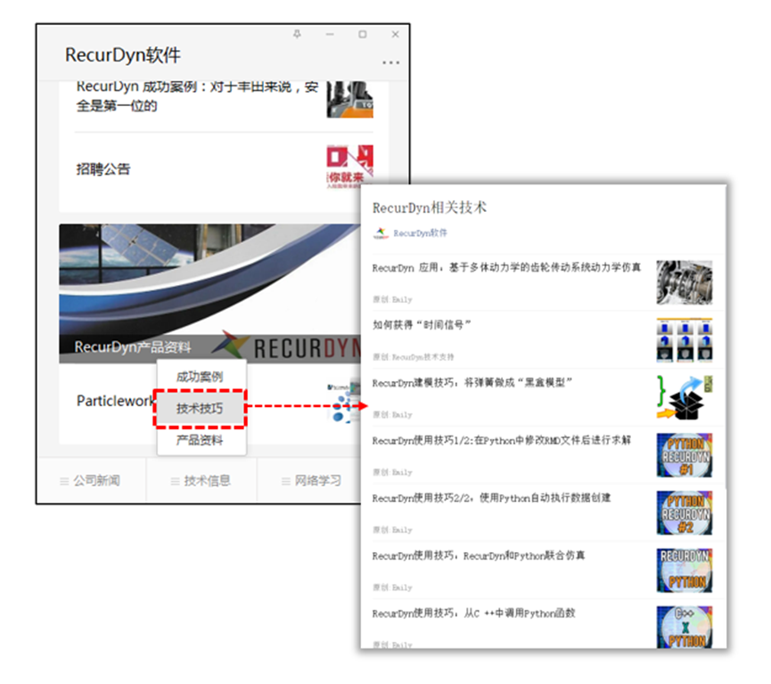

如果您完成了之前提到的所有内容的学习,或者您对RecurDyn已经非常熟悉,您也可以进行高阶学习,这里推荐您学习微信公众号中“技术信息”-“技术技巧”部分的相关文章,该部分将介绍RecurDyn的高级用法或讲解一些建模的难点。

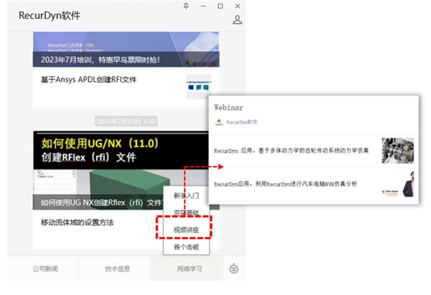

“网络学习”中的“视频讲座”,包含了全球范围内各领域的专家对RecurDyn的应用。

另外,如果您感兴趣,在RecurDyn安装路径的Help文件夹中,也有许多有价值的材料。比如,有一些没有教程的案例模型, RecurDyn结果与理论计算结果的验证文档,RecurDyn所有功能的说明文档,以及RecurDyn软件开发的理论知识。

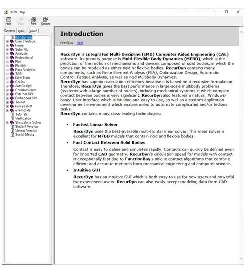

介绍了以上学习资料的获取方法,这里需要着重说明的是,Help文档是我们学习RecurDyn过程中最常用也是最重要的途径,不论是初学者还是有经验的仿真工程师都应该学会并且习惯查阅Help文档。软件提供了RecurDyn Online Help和RecurDyn Help两种形式,前者为线上Help,其优点为更新及时、内容更加全面,缺点是需要联网、打开速度较慢。后者为本地文档,其优点为打开速度快,但是本地文档仅跟随软件版本而更新。

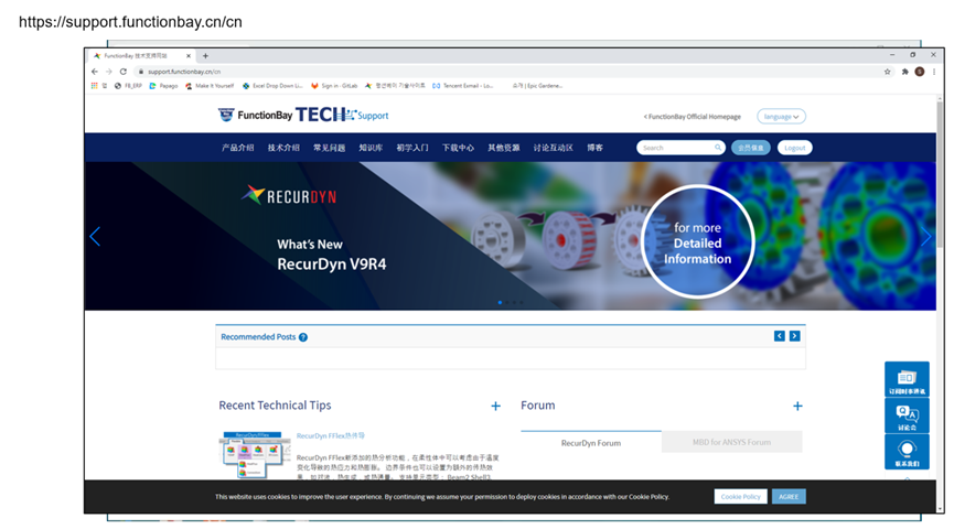

最后,您也可以通过RecurDyn的官方技术支持网站(https://support.functionbay.cn/cn)获取更多信息,例如产品介绍、技术介绍、常见问题、知识库、初学入门、下载中心等等,也可以在“客户支持-论坛”进行留言,其中“常见问题”包含许多用户之前提出的问题和相关的解答,“知识库”中包含了技术小贴士、视频讲座等,您可以在这里查看RecurDyn新功能介绍、技术点精讲等相关内容。
