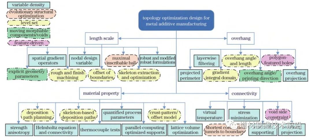

增材制造技术前沿注意到,来自沈阳航空航天大学机电工程学院和中国航空工业集团公司沈阳飞机设计研究所的研究人员发表了《面向金属增材制造的拓扑优化设计研究进展》一文,综述了面向金属增材制造技术的结构拓扑优化设计研究进展,从优化拓扑算法的角度,归纳了基于单元网格与边界演化的拓扑优化方法在改善结构连续性与可制造性方面的有效措施;从金属增材制造约束的角度,总结了考虑几何约束、成形约束、材料性能约束的拓扑优化方法,并结合金属增材制造与拓扑优化技术的发展趋势进行了展望。

面向金属增材制造的拓扑优化设计

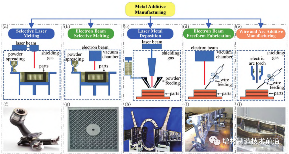

金属增材制造技术
然而拓扑构型通常较为复杂,受制于传统制造工艺限制,设计人员往往需要简化最优拓扑构型,这导致拓扑优化的结构优势不能充分体现。增材制造技术使用高能束热源,采用“自下而上”材料逐层熔化沉积的叠加方式,无需模具,可实现复杂拓扑构型的快速“自由制造”,解决了结构优化存在的“制造决定设计”的问题,极大地拓宽了设计空间。但金属增材制造技术并不是完全“自由制造”技术,仍存在特有的制造约束,如当拓扑构型最小尺寸小于设备精度时,则会出现打印失败现象;受制于设备成形腔与结构热变形限制,增材制造大型构件时,需进行分块与连接处理;增材制造零件有时会沿构建方向出现20%~40%的强度损失;对于粉末床增材制造技术,在制造含有封闭孔洞的拓扑结构时会出现内部粉末与支撑难以去除等问题。因此,在拓扑优化设计中考虑增材制造约束,发展面向金属增材制造的拓扑优化设计方法具有重要意义

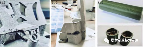

金属增材制造技术虽有效解决了复杂拓扑结构可制造性差的问题,但仍存在某些制造约束,如当结构最小尺寸小于束斑直径时,零件实际打印轮廓会超出设计轮廓;激光选区熔化技术所能制造的零件几何尺寸受限;当悬垂角度选择不当时,会产生零件装配孔材料塌陷、支撑结构断裂等现象;采用粉末床增材制造技术时,制造的含有封闭孔洞的结构存在内部粉末与支撑无法去除等问题。因此,在拓扑优化设计中需同时考虑结构几何约束、成形约束、材料性能约束等多种增材制造约束,从产品拓扑优化设计源头改善制造工艺局限性,以实现结构设计制造的一体化。

增材制造打印失效 :(a)装配孔材料塌陷;(b)支撑结构断裂;(c)内部支撑无法去除

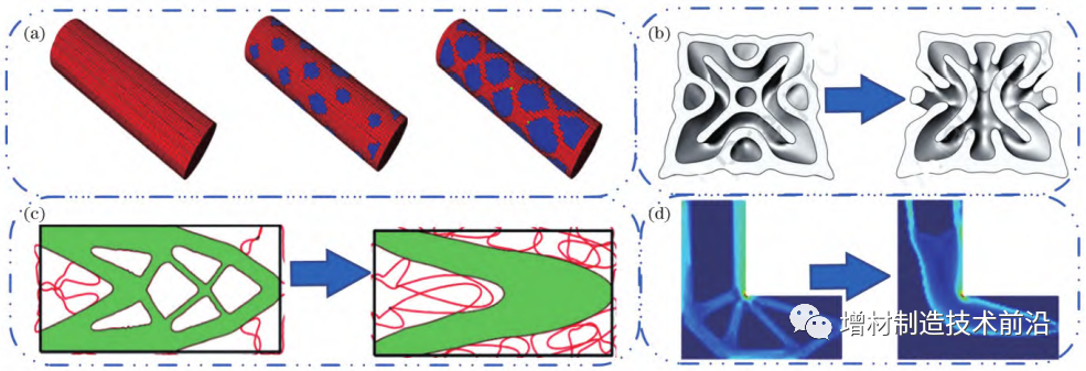

考虑最小尺寸约束的拓扑优化:(a)节点设计变量与投影函数 ;(b)鲁棒公式 ;(c)空间梯度算子 ;(d)骨架提取与最小特征优化

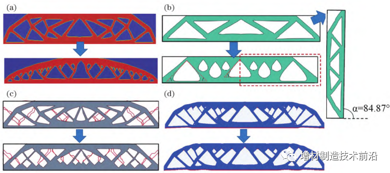

MBB 梁自支撑优化:a)悬垂投影约束;b)优化悬垂角度与打印方向;c)多边形特征孔;d)非线性虚拟温度场

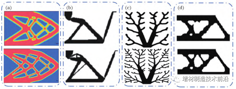

考虑连通性约束的拓扑优化:a)虚拟温度场;b)最短连接隧道;c)边约束;d)应力最小化
