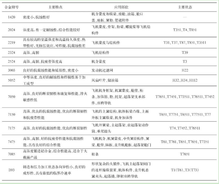

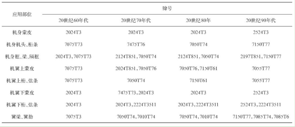

在航空装备中,不同部位对于铝合金材料的选材具有精确的选型要求。飞机上不同部位应用的铝合金主要有2X24,7X75,7X5X等,随着铝合金材料工艺的不断改进,在飞机不同部位的应用牌号也在不断调整(见表1)。

高强铝合金材料在波音747客机上的应用主要是采用7075T6和2024T3材料较多。在波音777客机上采用的主要铝合金牌号为7055T77、7150T77和2X24T3;在空客A380上用的先进铝合金为7055/7449/7085/2024/6013/5076等合金,下机身壁板及上机身壁板都采用了铝合金材料,其他大部分则是采用碳纤维复合材料进行减重。国产大飞机ARJ21中主要应用的铝合金材料牌号主要为2X24、7050、7175、7075等。不管在在民机还是军机中用材结构比例仍然主要以铝合金材料为主,铝合金在材料成本、工艺稳定性、综合力学性能等方面仍具有不可替代的优势。
航空领域飞机的铝合金应用牌号及热处理状态汇总见表2。
