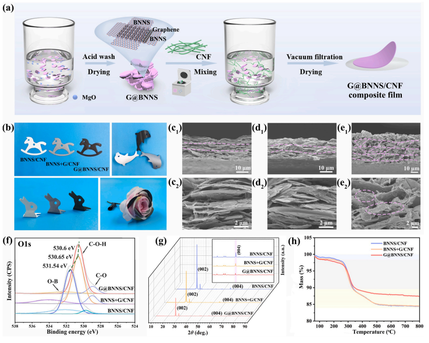

图1 (a)复合膜的制备示意图,(b) BNNS/CNF、BNNS + G/CNF和G@BNNS/CNF薄膜的可弯曲性、可折叠性和柔韧性照片,(c-e) BNNS/CNF、BNNS + G/CNF和G@BNNS/CNF薄膜的SEM截面图,(f) O1s XPS高分辨率光谱,(G) XRD谱图,(h) TG曲线

图2 (a)复合膜的制备示意图,(b) BNNS/CNF、BNNS + G/CNF和G@BNNS/CNF薄膜的可弯曲性、可折叠性和柔韧性照片,(c-e) BNNS/CNF、BNNS + G/CNF和G@BNNS/CNF薄膜的SEM截面图,(f) O1s XPS高分辨率光谱,(G) XRD谱图,(h) TG曲线

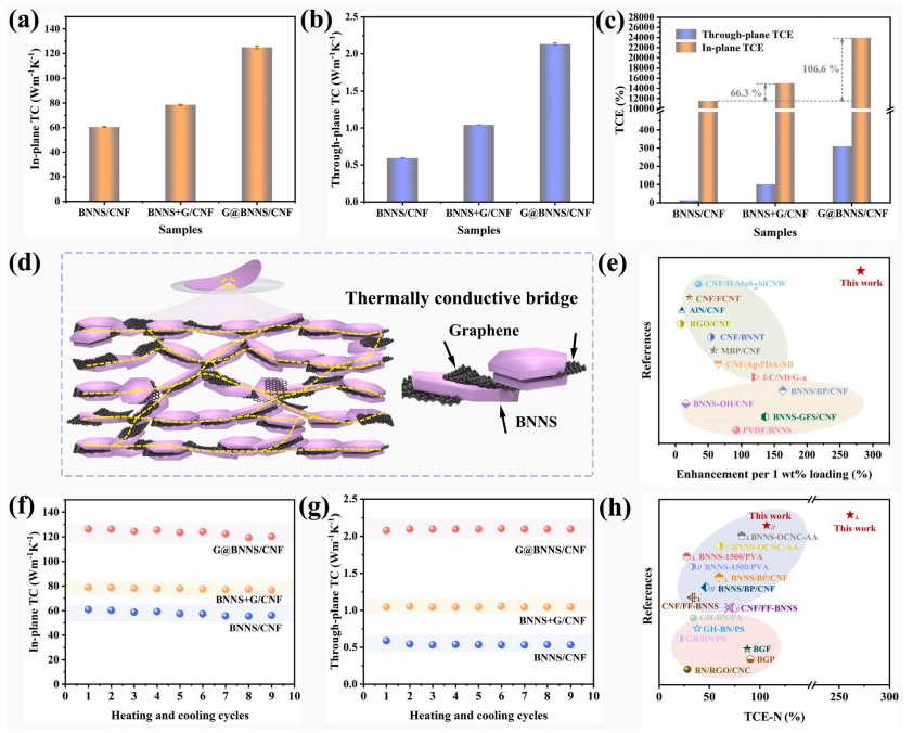

图3 复合膜的热输运性能;(a) 面内(b)面外导热系数, (c)与纯CNF膜相比的TC增强,(d) G@BNNS/CNF膜内部结构示意图,(e)添加1 wt% G@BNNS或其他无机填料对CNF基复合材料TC增强效率的比较,(f) G@BNNS/CNF膜循环加热和冷却后的面内和(g)面外导热系数,(h)文献报道与本文的面内、面外导热系数比较

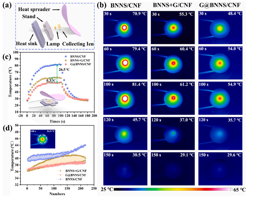

图4 不同复合膜的实际应用;(a)大功率LED模组散热测试系统的搭建,(b)固定时间的红外图像及对应的中心温度,(c)采用各种复合薄膜作为散热片的LED芯片中心温度随运行时间的变化,(d)三种复合薄膜围绕100 s时的度变化
