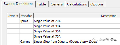

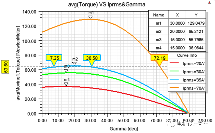

      添加参数化求解器,将相电流Iprms和内功率因数角γ两个变量作为扫描变量,Iprms取值要覆盖额定电流和峰值电流,γ取值0°~90°,或至少覆盖最大转矩所对应的角度。
Maxwell永磁电机仿真计算精讲的图3
图2 参数化变量:相电流Iprms和内功率因数角γ
      图3为平均输出转矩随相电流Iprms和内功率因数角γ的变化曲线,在每条给定电流下的T-γ曲线中,都存在一个合适的γ值,使得输出平均转矩最大,这就是MPAT控制策略。
Maxwell永磁电机仿真计算精讲的图4
图3 avg(Torque) VS Iprms&Gamma

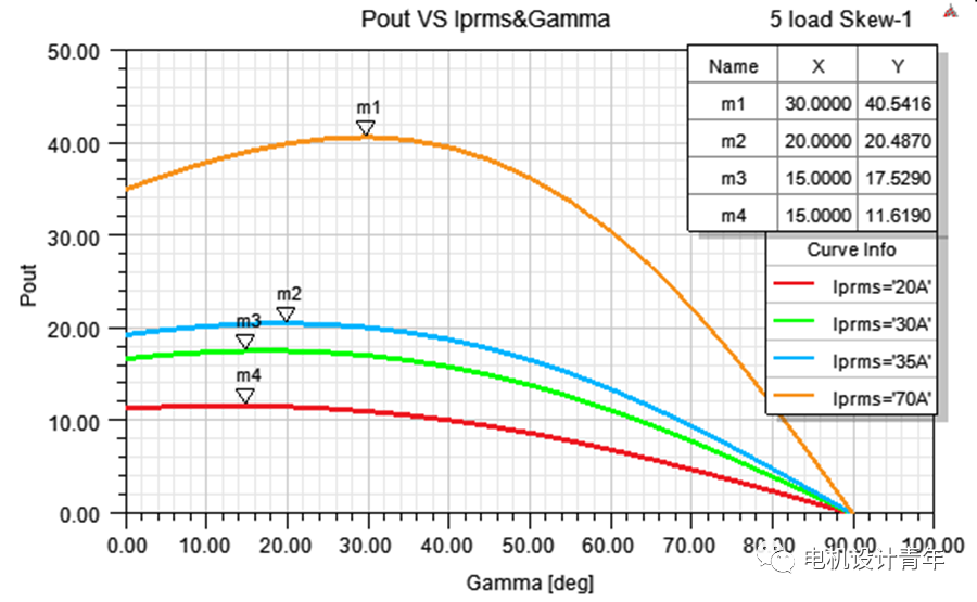

      电机输出功率的计算公式如下:注意的是,当绘制转速曲线时,其单位默认为rpm,但当转速作为变量应用于表达式中并参于计算时,其单位为rad/s。因此可以绘制出电机输出功率随Iprms和γ的变化曲线,如下图所示。
Maxwell永磁电机仿真计算精讲的图5
Maxwell永磁电机仿真计算精讲的图6
图4 Pout VS Iprms&Gamma

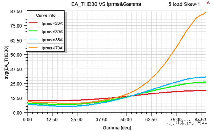

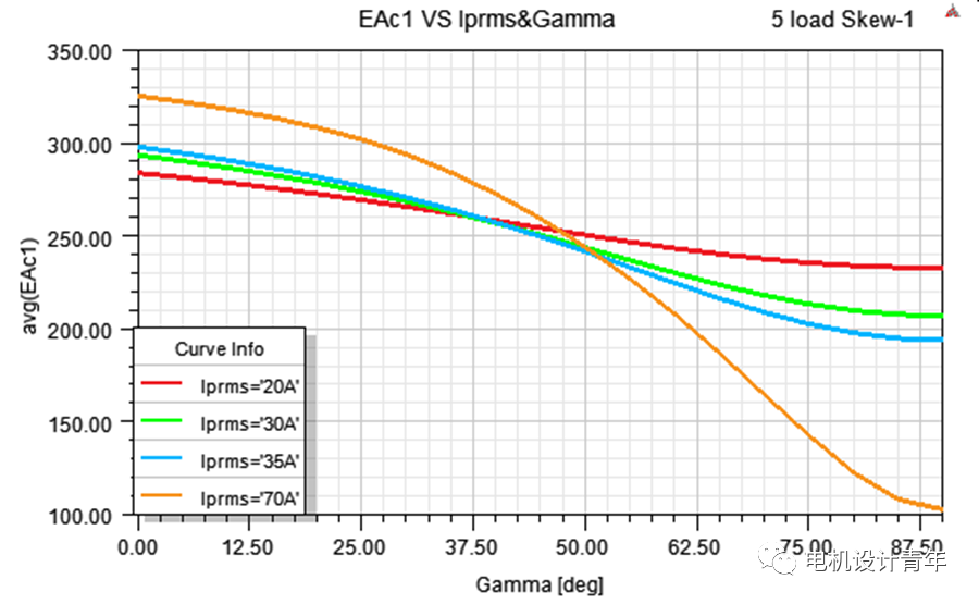

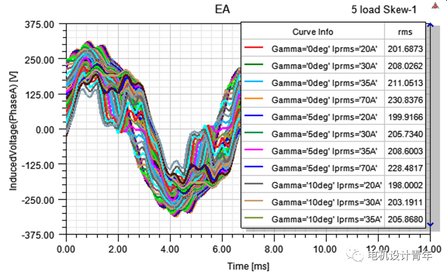

      同理,可以继续绘制出A相感应电压的全部曲线、A相感应电压基波幅值和前30次谐波含量Iprms和γ的变化曲线,以及其他输出量的曲线。
Maxwell永磁电机仿真计算精讲的图7
图5 A相感应电压波形曲线
Maxwell永磁电机仿真计算精讲的图8
图6 A相感应基波幅值随Iprms和γ的变化曲线
Maxwell永磁电机仿真计算精讲的图9
图7 A相感应电压前30次谐波含量随Iprms和γ的变化曲线

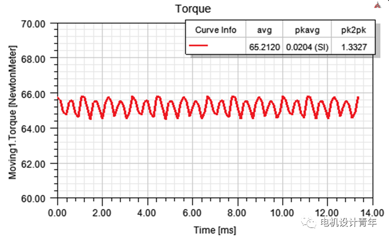

      根据图3所示的T-Iprms-γ曲线,可知,当Iprms=35A,γ=20°,可得到额定转矩的输出。对于额定工况的仿真计算,将Iprms和γ赋予相应的值,并设置定转子铁芯损耗的计算,由于铁损曲线在一个电周期内没有收敛,因此将计算时间设置为两个电周期。
      图8为给定激励下的额定转矩曲线,其平均值为65.21Nm,转矩峰峰值为1.33Nm,转矩脉动为2.04%。
Maxwell永磁电机仿真计算精讲的图10
图8 额定转矩曲线

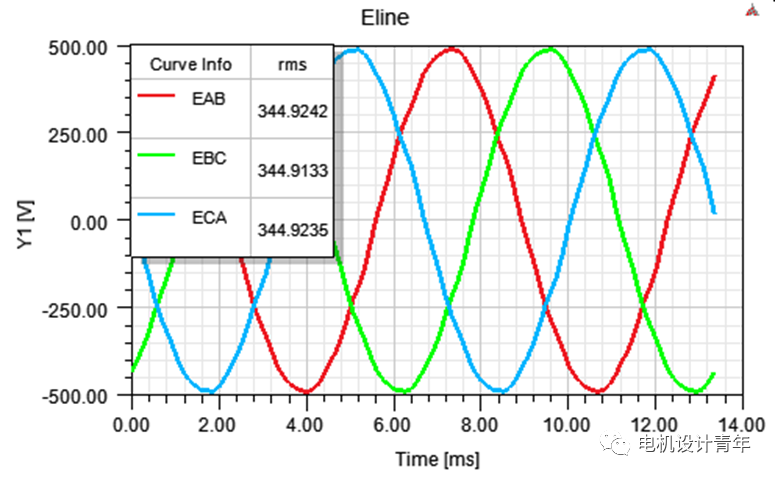

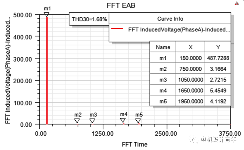

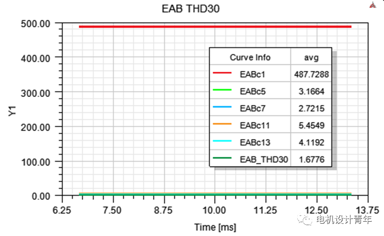

      线感应电压的波形曲线、FFT、各次谐波幅值曲线如下图所示,其有效值为344.9V,基波幅值为487.73V ,11次和13谐波占比较大,前30次谐波含量为1.68%。
Maxwell永磁电机仿真计算精讲的图12
9 线感应电压波形曲线
Maxwell永磁电机仿真计算精讲的图13
9 AB两相线感应电压FFT变换
Maxwell永磁电机仿真计算精讲的图14
9 AB两相线感应电压各次谐波及THD30

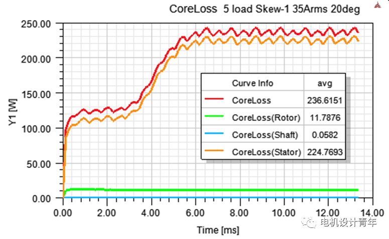

       铁损曲线如下图所示,取第二个电周期内的平均值,总铁损为236.6W,其中定子铁损为224.7W,转子铁损为11.8W,主要铁损集中在定子中,磁力线被束缚在定转子铁芯及气隙中,进入到转轴的磁场极少。
Maxwell永磁电机仿真计算精讲的图15
10 铁损曲线
