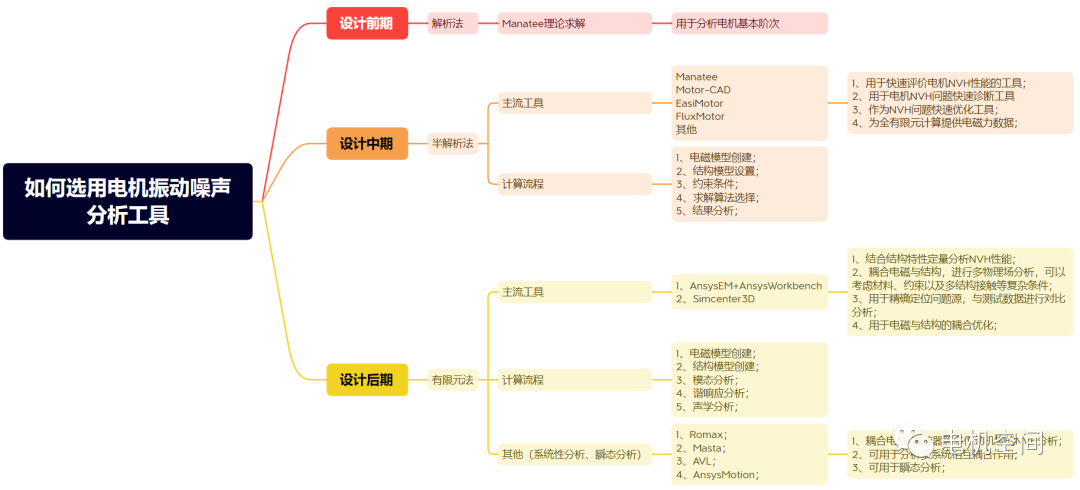

本文将结合不同的需求介绍如何选用这些工具。
二、设计前期—初步分析
电机初期设计阶段,将电机NVH性能作为参考指标将有利于后续方案的快速成型。对于资深工程师常通过电机槽极配合以及电机的基本尺寸,预估电机需要注意的共振区间,再结合工况需求尽可能避免较强的共振,若无法避开共振,则在后续设计中有针对性的优化特定阶次的气隙磁密;对于刚接触NVH的工程师则可以借用工具,本文以Manatee为例介绍如何使用工具,在方案前期初步分析电机NVH。

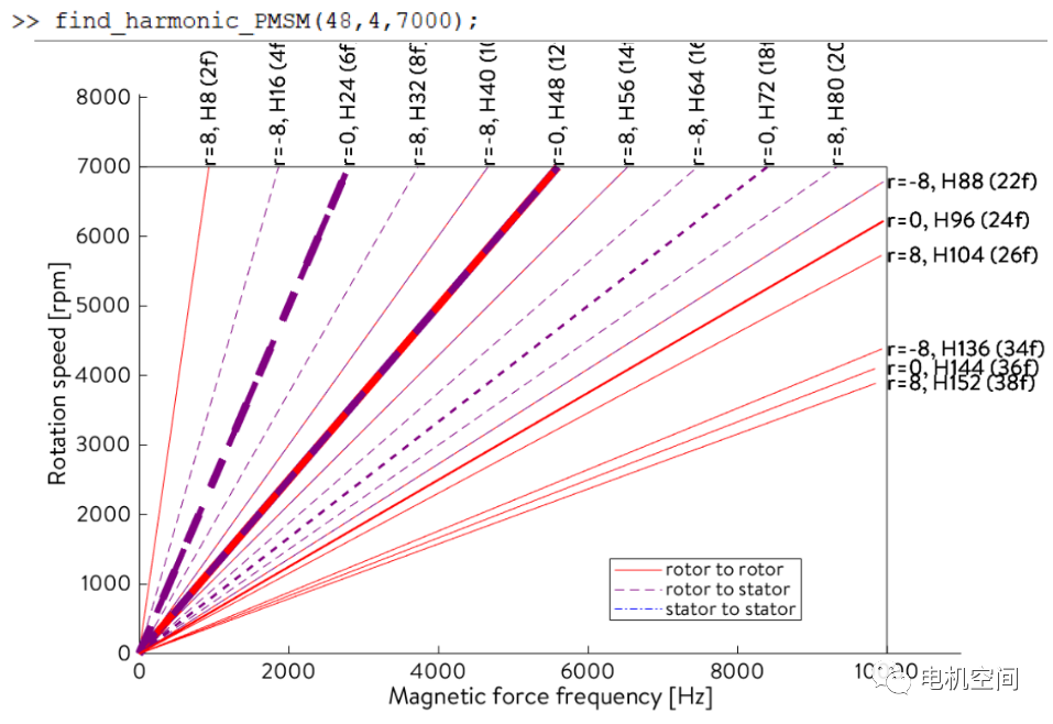

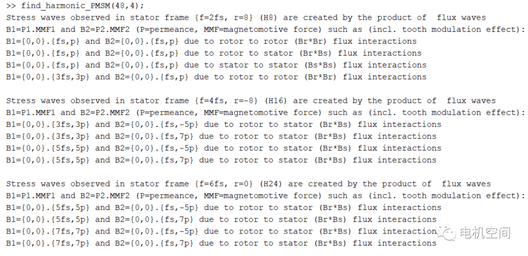

1. Manatee力波阶次分析

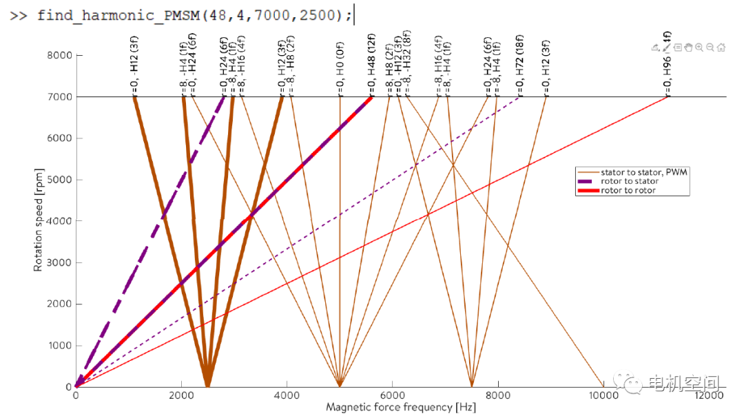

2. Manatee全速域阶次分析
Manatee中定义槽极配合以及对应转速,可以快速计算出对应的电磁力瀑布图,通过对应的转速,可以得到重点关注的频率区间,为结构设计提供指导。
三、设计中期—NVH性能定性分析

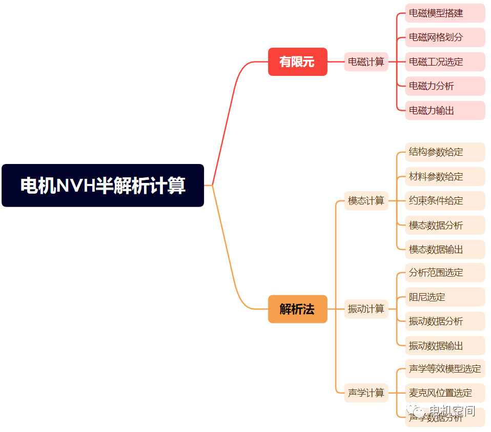

在电机设计中期,电机性能需求、结构边界、以及NVH的限值均已基本确定,但在结构未能确定时,只能对电机NVH进行定性分析。电磁设计阶段,由于电磁方案需要多轮优化,对于电机NVH性能的考虑,需要有工具可以通过快速计算得到相对准确的对标值,以“仿真对仿真”的形式进行优化分析。在电机NVH定性分析时,通过有限元计算电磁以及解析法计算结构响应,可以快速得到电机的基本NVH性能,具有较强的实用性。
主流电磁软件中Motor-CAD、EasiMotor、FluxMotor等工具都有较高的计算精度,经过数代产品的迭代电磁有限元软件都具有较高的稳定性,随着电机NVH问题被关注,各大软件都推出自己的NVH解决方案。但使用半解析法计算振动与噪声基本原理是一致的:
1) 使用电磁有限元计算电机气隙中电磁力,并做二维傅里叶分解;
2) 通过圆环法等效计算电机的模态;
3) 通过振动响应理论计算正弦激励下的振动响应;
半解析法计算电机NVH主要流程可分为以下几部分:
在上述各个环节中,电磁力计算会在电机基本性能计算时同时完成,模态、振动响应以及声学计算由于都是解析法,计算速度较快,均可以作为优化变量进行电机NVH性能优化设计的指标。
四、设计后期—NVH性能定量分析
1) 有限元谐响应求解,即考虑结构在正弦激励作用下的稳态响应;
有限元谐响应主要流程如下:
通过谐响应可以得到以下信息:
2) 模态分析:确定电机的固有频率和模态振型,对电机的结构和振动特性进行分析;
3) 激励-响应频谱分析:确定电机对谐波激励的响应特性;通过加载不同频率和振幅的电磁激励,可以测量电机的响应信号,并进一步计算电磁激励和响应之间的频谱分析结果,用于了解电机的传递函数和频率响应特性。

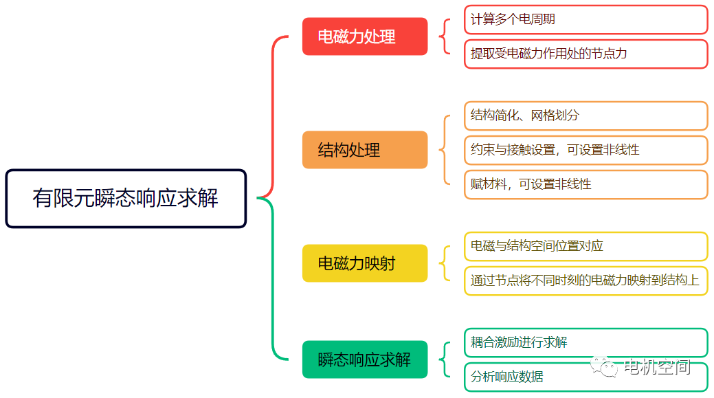

有限元瞬态响应求解主要流程如下:
通过有限元瞬态响应求解可以得到以下信息:
5) 耦合问题分析:用于处理复杂的耦合问题,通过考虑不同物理场的相互作用,可以分析出电机在时间域内的动态响应情况。
