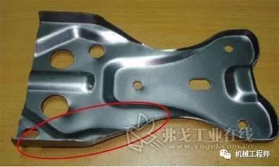

一. 镀锌钢材
钣金件常用材料,表面处理及缺陷总结的图1
镀锌钢材主要是两类:电镀锌板(EG/SECC)与热浸镀锌板(GI)— 其差别以后讨论。

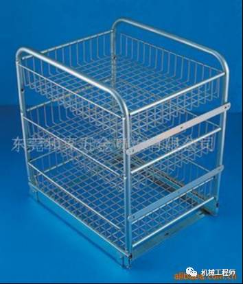

五. 铜及铜合金
钣金件常用材料,表面处理及缺陷总结的图2
特点:导电、导热、耐蚀性好,光泽度好,塑性加工容易,易于电镀、涂装。
1.紫铜(含Cu 99.5%以上)
材料强度低,塑性好;极好导电性,导热性,耐蚀性;用于电线、电缆、导电设备上。
2.黄铜
铜锌合金,机械性能同含锌量有关;一般锌量不超过50%。
特点:延展性,冲压性好,运用于电镀,对海水及大气腐蚀有好的抗力。但本体容易发生局部腐蚀。
3. 青铜
铜锡合金为主的一类铜基合金金属统称。
特点:比纯铜及黄铜有更好的耐磨性:加工性好,耐腐蚀。
4. 铍铜
含铍(Be)的铜合金;
特点:高的强度、硬度、弹性、耐磨性;高的导电性、导热性、耐寒性;无铁磁性。
用途:电磁屏蔽材料较多;
此外,铝合金也会使用。

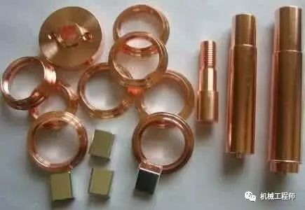

1、电镀
利用电解作用在机械制品上沉积出附着良好的、是性能基体材料不同的金属覆层的技术。电镀层比热浸层均匀,一般都较薄,从几个微米到几十微米不等。通过电镀,可以在机械制品上获得装饰保护性和各种功能性的表面层,还可以修复磨损和加工失误的工件。此外,依各种电镀需求还有不同的作用。举例如下:
1)镀铜:打底用,增进电镀层附着能力,及抗蚀能力。
2)镀镍:打底用或做外观,增进抗蚀能力及耐磨能力,(其中化学镍为现代工艺中耐磨能力超过镀铬)。
3)镀金:改善导电接触阻抗,增进信号传输。
4)镀钯镍:改善导电接触阻抗,增进信号传输,耐磨性高于金。
5)镀锡铅:增进焊接能力,快被其他替物取代(因含铅现大部分改为镀亮锡及雾锡)。

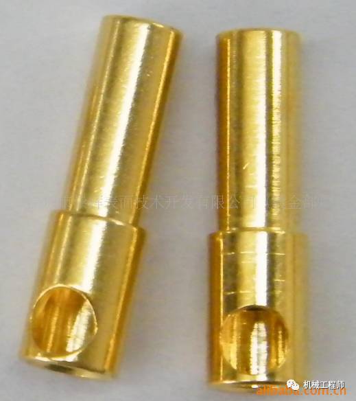

2、喷粉
1)一次涂装可以得到较厚的涂层,例如涂覆100~300μm的涂层,用一般普通的溶剂涂料,约需涂覆4~6次,而用粉末涂料则一次就可以达到该厚度。涂层的耐腐性能很好。
2)粉末涂料不含溶剂,无三废公害,改善了劳动卫生条件。
3)采用粉末静电喷涂等新工艺,效率高,适用于自动流水线涂装;粉末利用率高,可回收使用。
4)除热固性的环氧、聚酯、丙烯酸外,尚有大量的热塑性耐脂可作为粉末涂料,如聚乙烯、聚丙烯、聚苯乙烯、氟化聚醚、尼龙、聚碳酸脂以及各类含氟树脂等。
