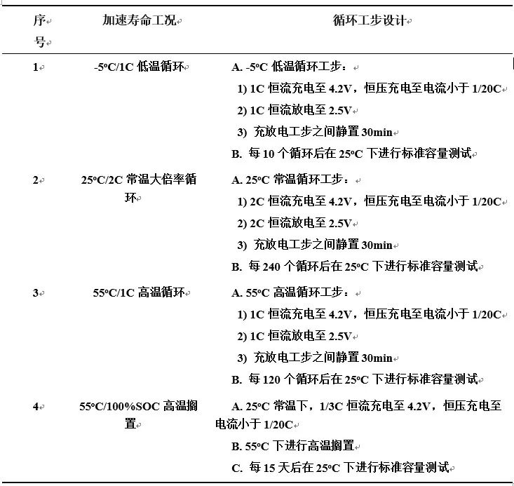

据此,设计了如表1所示的4种加速寿命测试试验,包括低温循环、常温大倍率循环、高温循环和高温搁置4种衰减工况,诱发上述衰减副反应,探究不同衰减副反应对电池全生命周期热失控特性演变的影响规律。
图1 电池加速寿命测试设计思路
表1 电池加速寿命测试

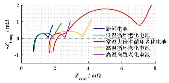

不同老化路径下衰减至80%SOH的电芯的EIS测试结果与新鲜电池的对比如图3所示。常温大倍率循环和高温循环老化工况下,电池的欧姆内阻和极化内阻均出现了大幅增加。

图3 不同老化路径下衰减至80%SOH的电池EIS测试结果

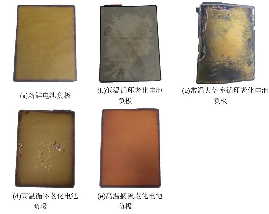

如图4所示,低温循环下的负极片出现了肉眼可见的大幅析锂,常温循环下的负极片除了析锂之外还存在电解液干涸、嵌锂程度不均匀的现象,高温搁置老化负极片无肉眼可见的析锂且呈现均匀的红金色,说明这种老化模式下的石墨嵌锂程度较小。
图4 不同老化路径下衰减至80%SOH的电池负极极片拆解外观图片

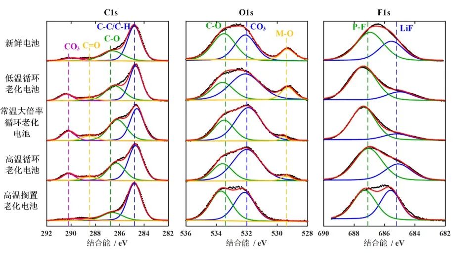

进一步地,对正极材料进行XPS测试,分析其表面成分,测试结果如图6所示。对于低温循环老化电池,正极表面Li2CO3等成分的含量增加,LiF含量减少。对于常温大倍率循环老化和高温循环老化的电池,老化电池正极表面CEI的主要成分为Li2CO3,ROCO2Li以及R-CH2-O-CO2Li等。而高温搁置老化电池的正极CEI膜主要成分为LiF。
图6 老化电池(SOH=80%)正极材料XPS谱图

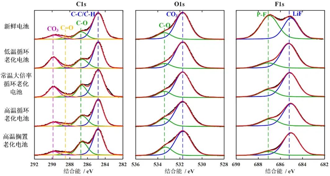

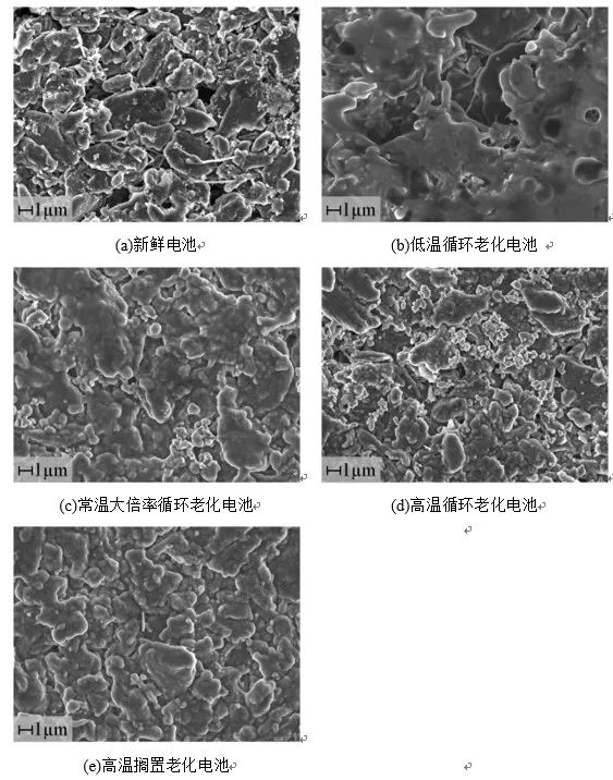

不同衰减工况下的老化电池的负极材料的SEM测试结果如图7所示,图8为XPS测试结果。与新鲜负极材料相比,所有的老化负极的形貌均出现了明显的变化。低温循环老化电池的负极表面出现了厚厚的沉积物,主要为循环过程负极表面析出的金属锂与电解液的反应产物。其他三种老化衰减工况下,负极表面均出现了大量的沉积物,且也表现出孔隙堵塞的现象,如图7(c)~(e)所示,主要源于负极表面SEI膜增厚反应与电解液分解反应。
图7 老化电池(SOH=80%)负极材料SEM测试结果
图8 老化电池(SOH=80%)负极材料XPS谱图

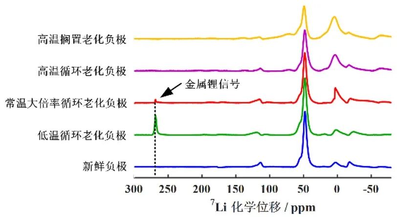

图9中给出了新鲜电池和老化电池的满电态负极材料的NMR测试结果,低温循环老化电池的负极材料在268.5ppm处出现了较强的特征峰,检测到了金属锂的信号,表明低温循环老化负极出现了明显的析锂。同样地,常温大倍率循环的负极材料在268.5ppm处出现微弱的信号峰,意味着该负极表面也有轻微的析锂。
图9 新鲜电池和老化电池(SOH=80%)负极材料NMR测试结果

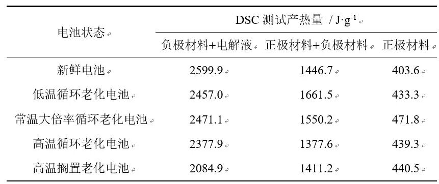

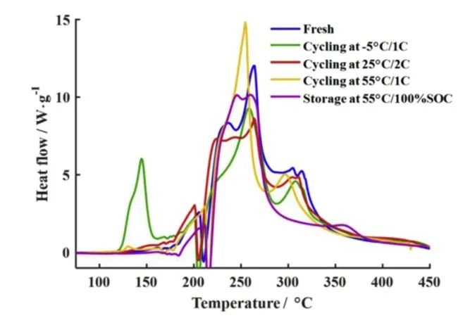

对不同老化工况下衰减至80%SOH的电池的组份材料进行DSC测试,以探究电池组份材料的热稳定性变化,如图10和图11所示。
图10 老化电池(SOH=80%)负极材料+电解液DSC测试结果
表5 老化电池(SOH=80%)组份材料DSC测试结果
从图10可以看到,与新鲜电池相比,低温循环老化电池的负极材料+电解液的DSC测试曲线在100~180℃温度曲线内出现了新的产热峰,源于负极表面析出的金属锂与电解液的反应。
除了低温循环老化电池,其他3种工况下老化电池的负极材料+电解液DSC测试结果与新鲜电池基本一致,变化不大。高温搁置老化电池的负极材料+电解液DSC曲线的产热起始温度推后,且产热量明显减少,表明高温搁置老化电池的负极的反应活性明显降低,主要源于电池负极材料满电态时嵌锂量x0的减少。

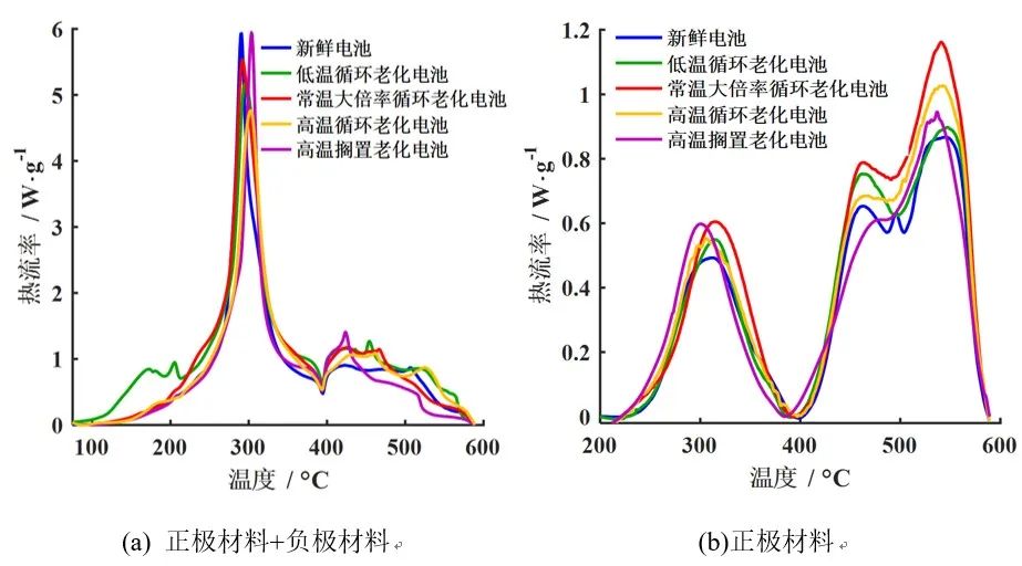

图11 老化电池(SOH=80%)正极材料+负极材料、正极材料DSC测试结果
老化电池正极材料+负极材料及正极材料样品的DSC测试结果如图11所示。老化电池正极材料的热稳定性变化不大,对应的正极材料+负极材料的DSC测试曲线也没有特别大的变化,则可以推断该款电池全生命周期热失控特性演变主要取决于负极材料+电解液界面反应体系的变化。

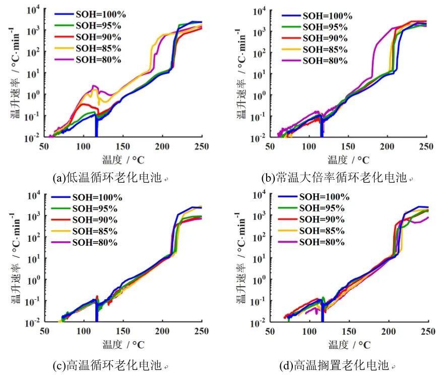

本小节分别对4种老化工况下衰减至不同SOH的老化电池进行EV-ARC绝热热失控测试,以研究不同老化路径下电池全生命周期安全性演变规律。
如图12(a)所示,低温循环老化电池在50~120℃温度区间里出现了新的产热峰,主要由负极析出的金属锂与电解液的反应引起。低温循环老化电池在50~120℃温度区间的产热速率随着SOH的降低而上升。而对于SOH为85%和80%的电池,热失控触发温度T2也从新鲜电池的213℃降低到180℃,电池的热稳定性急剧下降。对于常温大倍率循环老化的电池,SOH为80%的电池在50~120℃的温升速率增加,明显高于新鲜电池在对应温度区间的温升速率,电池的热失控触发温度T2也有所降低,表明电池的热稳定性有所下降。随着SOH的降低,高温搁置老化电池在70~170℃温度范围内的温升速率逐渐降低,温升速率曲线下移,表明电池的热稳定性有一定的提升。而高温循环老化电池的温升速率曲线与新鲜电池基本重合,电池的热失控特性基本保持不变。
图12 不同老化路径下电池热失控温升速率-温度曲线随SOH的变化

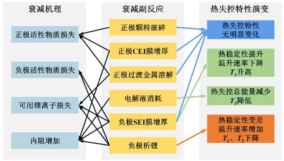

根据上述分析结果,可以总结得到电池内部衰减副反应的电池耐久性和安全性的影响,如图15所示。
图15 电池内部衰减副反应对耐久性、安全性影响总结
在该款电池老化过程中,正极主要发生的副反应包括正极颗粒破碎、CEI膜增厚以及过渡金属溶解,而负极的副反应包括析锂和SEI膜增厚,另外,电解液在老化过程中也会不断被消耗。正极发生的副反应首先会直接引起正极活性物质损失,正极CEI膜增厚也会导致电池内阻增长,而正极溶解的过渡金属离子还会进一步在负极沉积,加速SEI膜生长,造成可用锂离子损失。负极的析锂和SEI膜副反应均消耗锂离子,将造成可用锂离子损失,同时生成的副反应产物会造成负极孔隙率下降,进一步导致负极活性物质损失和内阻增加。电解液消耗副反应会导致电池内阻急剧增加,但反应的具体机理目前仍未清楚。在热失控特性演变方面,电池正极材料的热稳定性在全生命周期内无明显变化,电池热失控特性演变主要取决于负极材料+电解液反应体系的变化。其中,负极析锂将导致电池热失控温升速率明显增加,T1和T2大幅降低,热失控特性急剧变差。负极SEI膜增厚本身对电池热失控特性影响不大。然而,当SEI膜增厚消耗大量的可用锂离子,引起负极嵌锂量明显下降时,电池负极材料的热稳定性将会提升,相应地,电池的热失控特性也会变好,具体表现为自产热起始温度T1升高,热失控温升速率降低。电解液消耗将导致电池热失控释放的总能量减少,最高温度T3降低。
