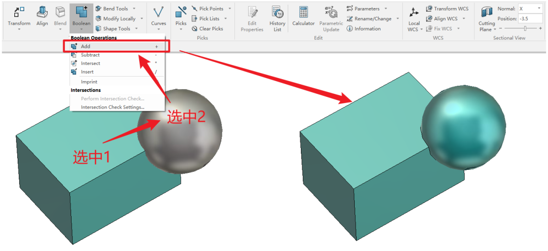

Boolean > Add
:布尔加,将选中的两个物体合并为一个物体,合并后的物体的属性(名称、材料等)与第一个选中的物体相同;

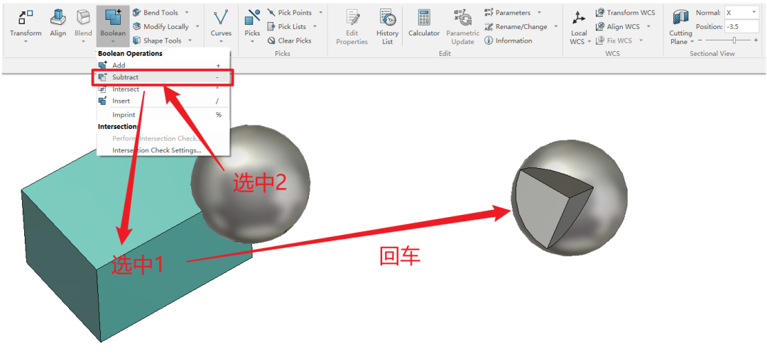

Boolean > Subtract
:布尔减,第一个选中的物体减去第二个选中的物体;

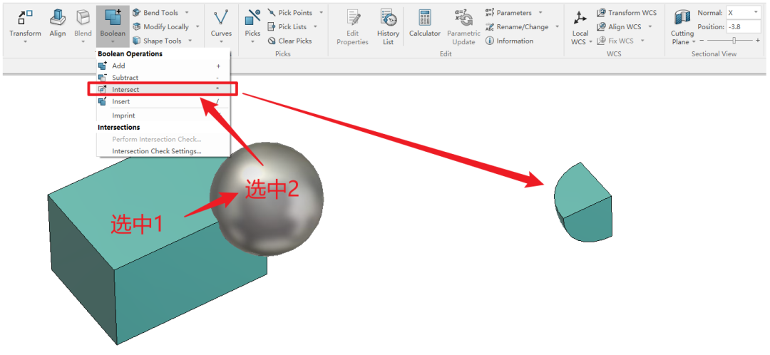

Boolean > Intersect
:布尔相交,只保留两个物体重叠的部分,保留的物体属性与第一个选中的物体相同;

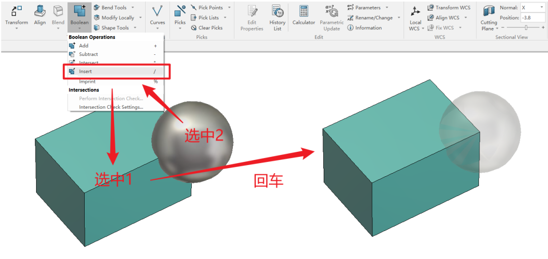

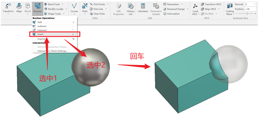

Boolean > Insert
:布尔嵌入,在第一个选中的物体上嵌入第二个选中的物体,第二个物体最终是完整的;
