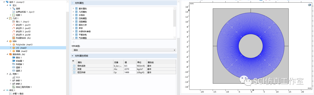

可在右侧框内搜索要添加的材料,然后“增加到选择”;或者添加空材料,去选择一个域,然后材料属性目录下会出现做该仿真必要的参数,输入参数即可;材料分配及属性如下。
第一种材料:
第二种材料:
第三种材料:

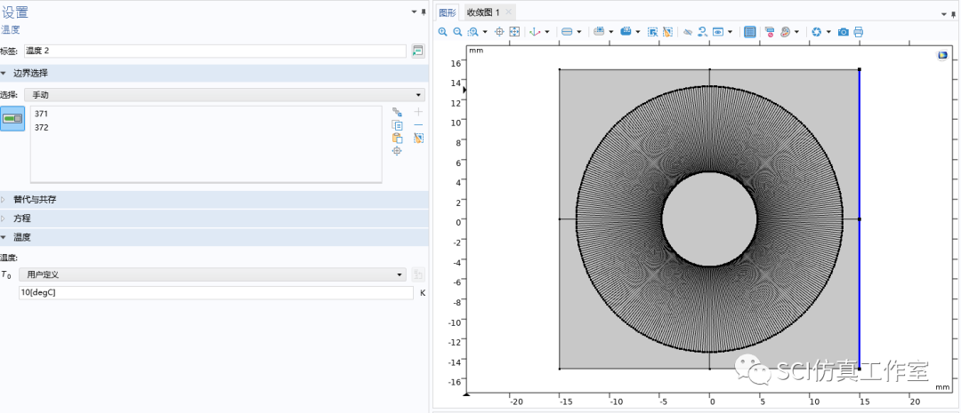

点击初始值 1:温度默认单位 K,可修改为℃; 热绝缘 1:默认选择所有边界; 右键“固体传热”,添加温度,边界选择输入载荷的区域;
左侧温度
右侧温度

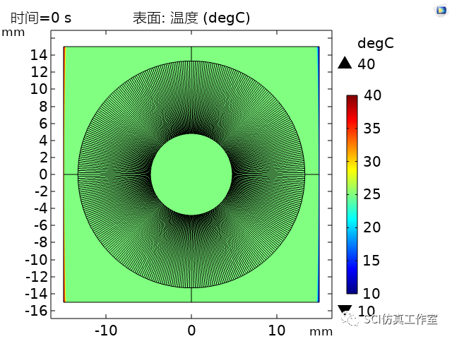

右侧任务栏:预置研究→瞬态; 研究 2 →步骤 1:研究设定; 时间单位:可设置为 s;时间:设置仿真时间范围及步长;

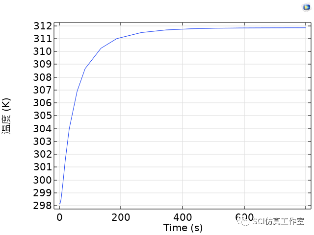

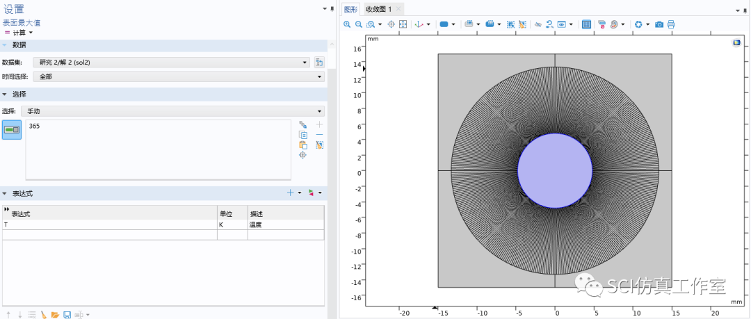

仿真完成后,结果下面自动出现 “温度”; 点击温度→表面。出现仿真结果图。可看到温升变化,和稳态保持一致; 派生值,右键,“体最大值”,会在仿真图下方出现“表格 2”,自动将时间和温度的对应变化列出来;
中间区域随时间温升情况
