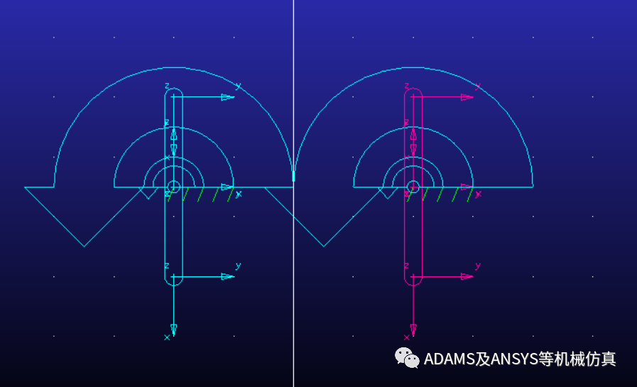

A.旋转副之间的耦合

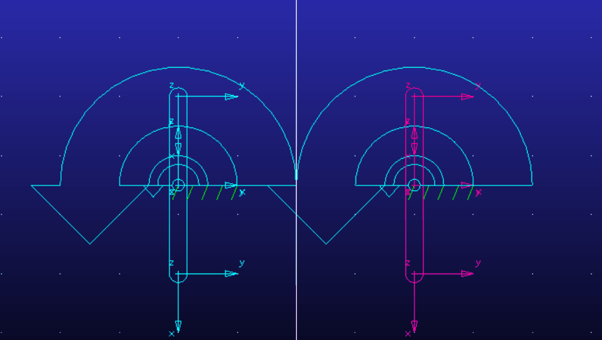

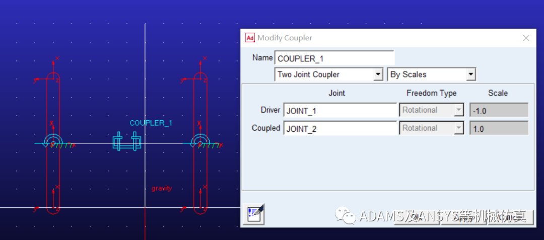

  比如对两个的旋转副来说,添加耦合副相对于在旋转副之间建立相应的传动关系,如下图,在两个旋转副之间建立一定比例的耦合副,其中一个作为驱动,另一个按比例耦合:
ADAMS耦合副的说明及使用的图3
耦合副的比例关系如下式所示:
ADAMS耦合副的说明及使用的图4
当Scale=-1和1时,两个旋转副转动的角度一样:
ADAMS耦合副的说明及使用的图5

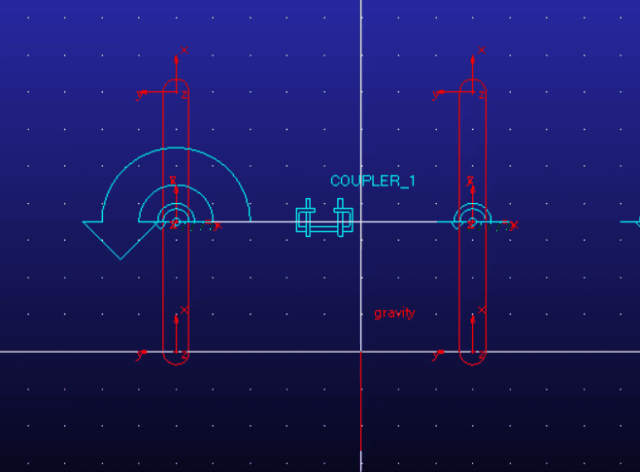

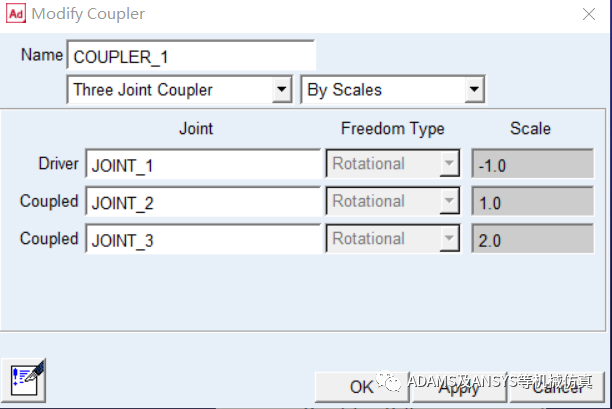

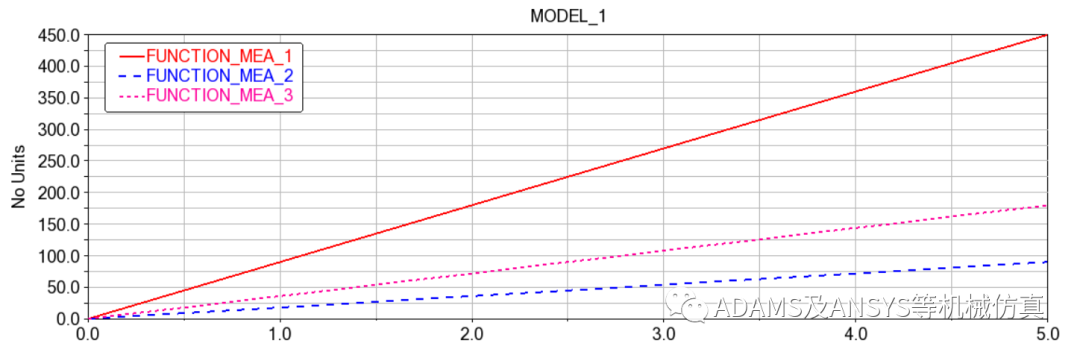

  当出现三个旋转副通过一个耦合副连在一起时,如下图:首先,由于驱动副在joint_1上,所以joint_1的旋转角度是一定的,当Scale分别为-1(驱动)、1(从动)、2(从动)时,实际上Joint_2Joint_3以1:2的比例旋转一定角度,并且两者旋转的角度和等于Joint_1旋转的角度。
ADAMS耦合副的说明及使用的图6
  后处理结果中,Joint1的旋转角度为450°,Joint_2的角度为90°,Joint_3的角度为180°,符合上文分析规律。

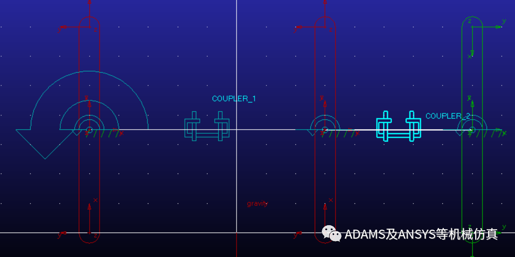

    一个耦合副,控制三个旋转副时,除作为驱动的旋转副外,剩余两个存在一定的比例关系,且受驱动旋转副的约束,为了避免这种约束,可以建立两个耦合副,这样就可以实现三个旋转副以任意比例旋转了如下图:
ADAMS耦合副的说明及使用的图8

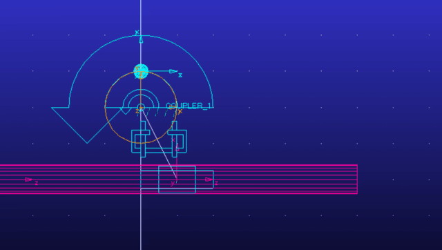

  旋转副与移动副之间的耦合类似于涡轮蜗杆的作用,由旋转变为平动,同时传动关系也是满足上文中的公式,但是这种传动关系中,旋转角度为弧度单位。
ADAMS耦合副的说明及使用的图9

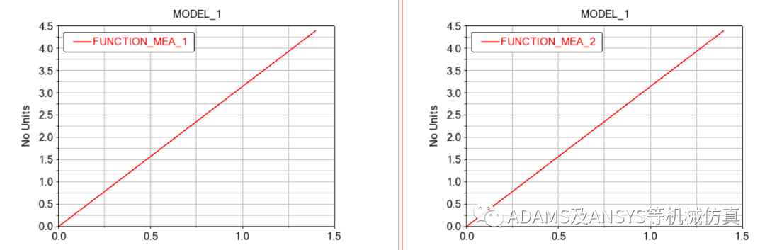

从下图可以看出,转动的弧度和移动的距离一样(Scale是-1和1):
ADAMS耦合副的说明及使用的图10

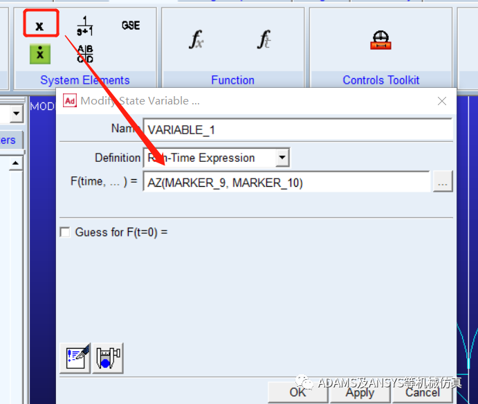

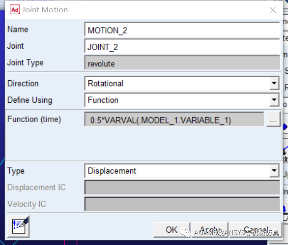

然后建立关于左边第一个件旋转角度的状态变量函数:
ADAMS耦合副的说明及使用的图14
 然后修改右边驱动副,将驱动函数设置为0.5*VARVAL(VARIABLE_1),其中VARVAL表示读取状态变量的值,不同的传动比可以在函数前面加相应的系数:
ADAMS耦合副的说明及使用的图15
完成后,如下图所示,通过该方法设置驱动,左边的旋转速度是右边的2倍:
