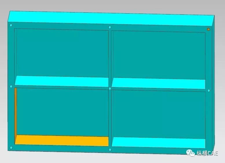

1问题描述
如图1所示的三维实体零件,具有明显的薄壁特征,首先清除凸台、沉孔、圆角等细节特征,然后将其处理成片体。这样后续采用二维网格划分方法对其进行网格划分,不仅可以减少节点和单元数量,而且提高网格质量和计算效率。
基于UG的CAE前处理 | 几何模型简化方法的图1
基于UG的CAE前处理 | 几何模型简化方法的图2
图1

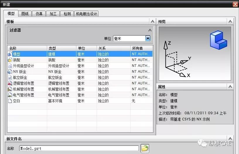

2)打开UG软件(本案例采用UG10.0版本),新建一个零件模型,并命名模型名称、指定文件保存路径,如图3所示。
基于UG的CAE前处理 | 几何模型简化方法的图4
图3

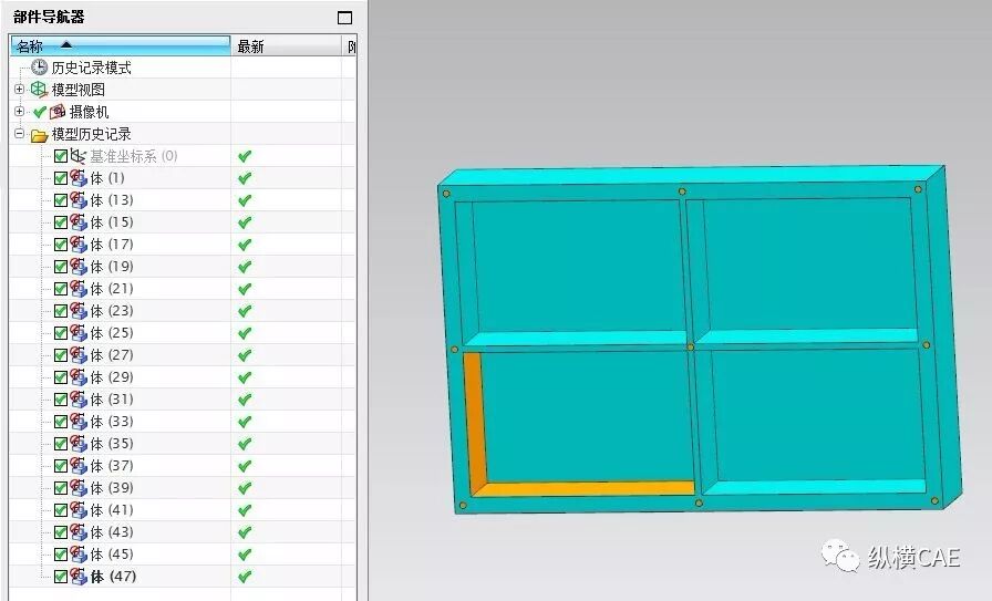

3)进入UG主界面后,单击菜单栏中的文件——>导入——>Parasolid——>选择步骤(1)保存的X_T文件,如图4所示。
基于UG的CAE前处理 | 几何模型简化方法的图5
图4

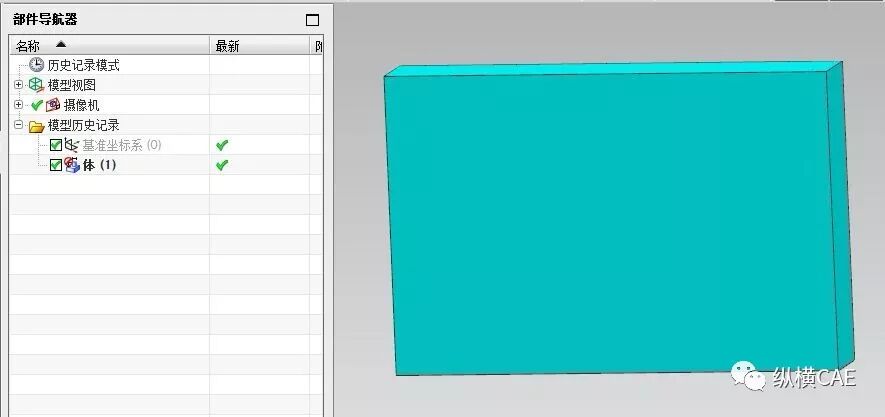

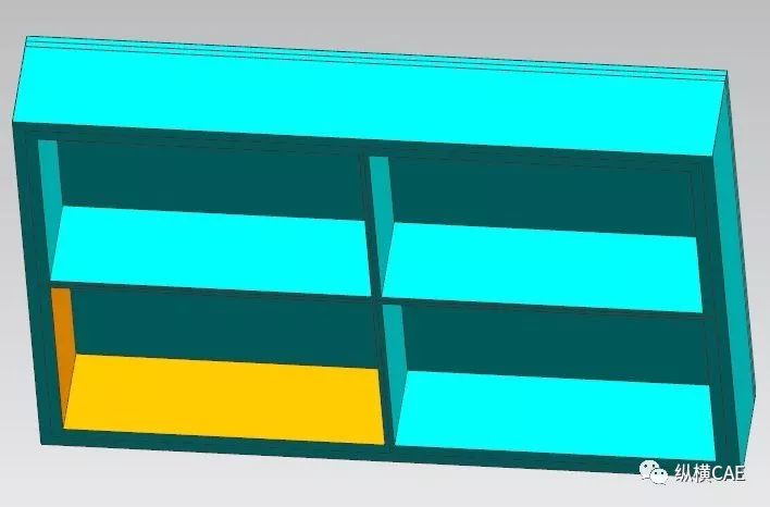

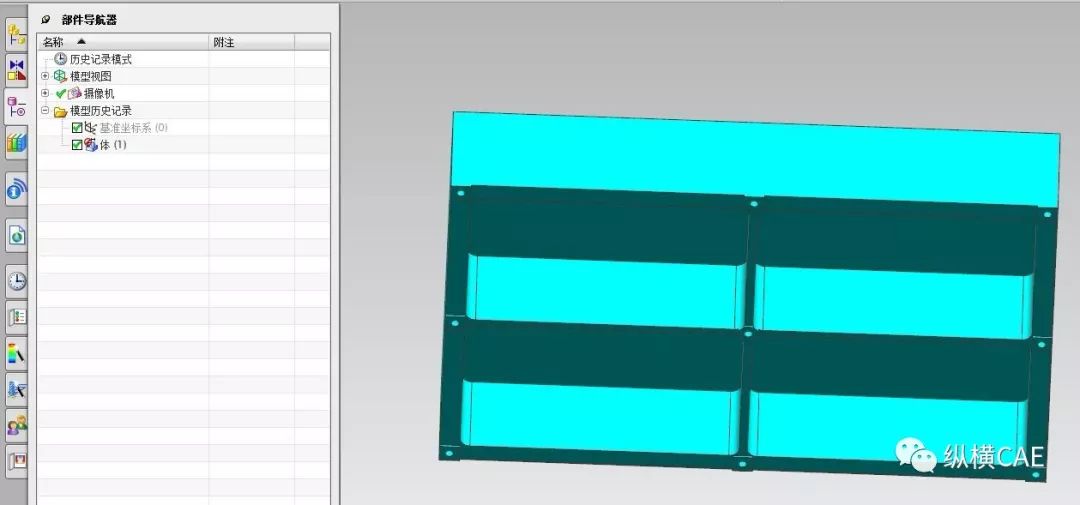

4)这时可以看到导入的几何模型显示为体,并不显示具体的建模流程和零件名称,如图5所示。
基于UG的CAE前处理 | 几何模型简化方法的图6
图5

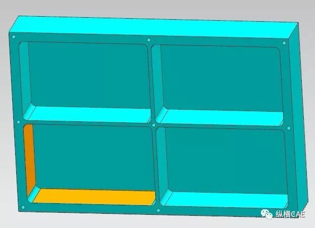

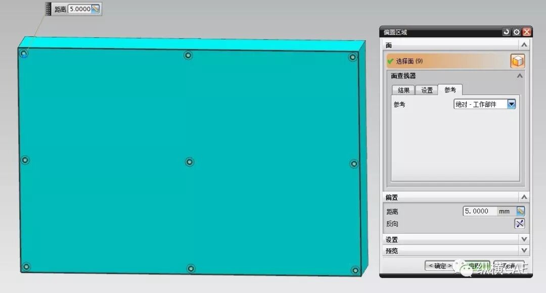

1)清除沉孔。
点击菜单栏中的插入——>同步建模——>偏置区域——>选择所有沉孔底面(如图6所示),点击确定,得到图7所示的效果。

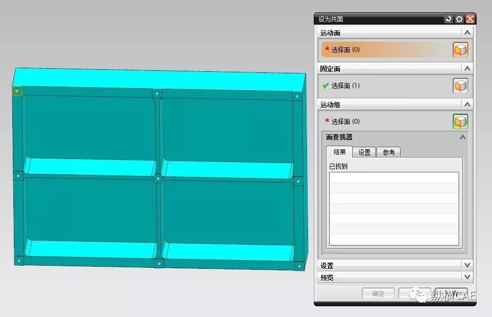

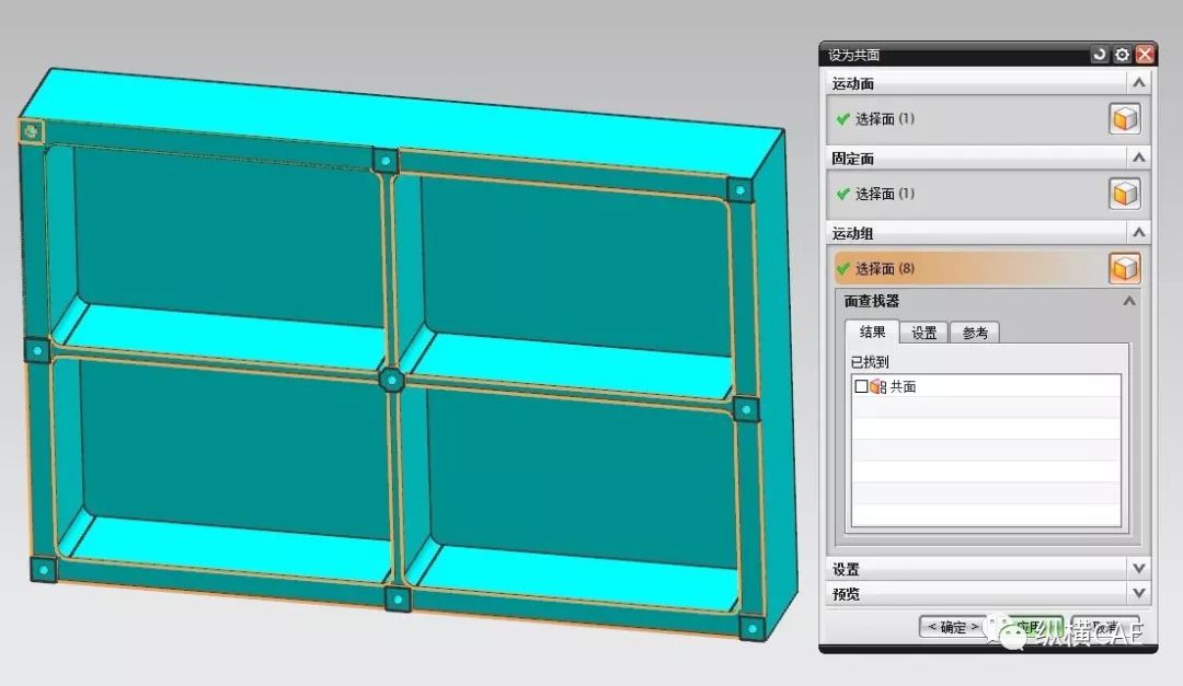

2)清除凸台。
点击菜单栏中的插入——>同步建模——>相关——设为共面——>首先选择凸台面为固定面(如图8a所示),然后选择所有槽面为运动面(如图8b所示),点击确定,得到图9所示的效果。
基于UG的CAE前处理 | 几何模型简化方法的图9
基于UG的CAE前处理 | 几何模型简化方法的图10
图8
基于UG的CAE前处理 | 几何模型简化方法的图11
图9
当然也可以采用步骤(1)所述的方法清除凸台。本步骤这样操作仅仅是为了介绍UG的不同模型编辑功能。感兴趣可以自行操作。

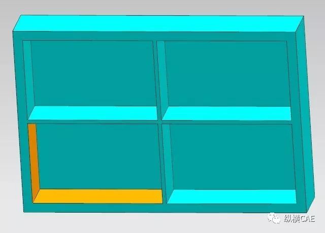

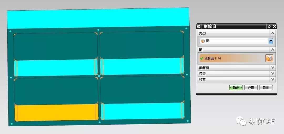

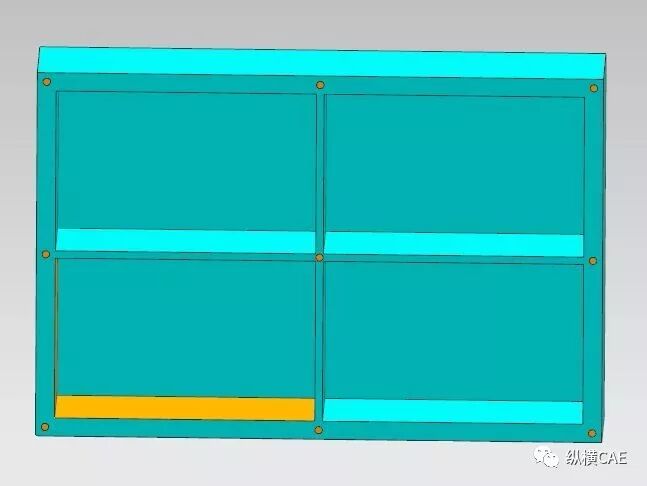

3)清除圆角。
点击菜单栏中的插入——>同步建模——>删除面——>选择所有的圆角(如图10所示),点击确定,得到图11所示的效果。
基于UG的CAE前处理 | 几何模型简化方法的图12
图10
基于UG的CAE前处理 | 几何模型简化方法的图13
图11

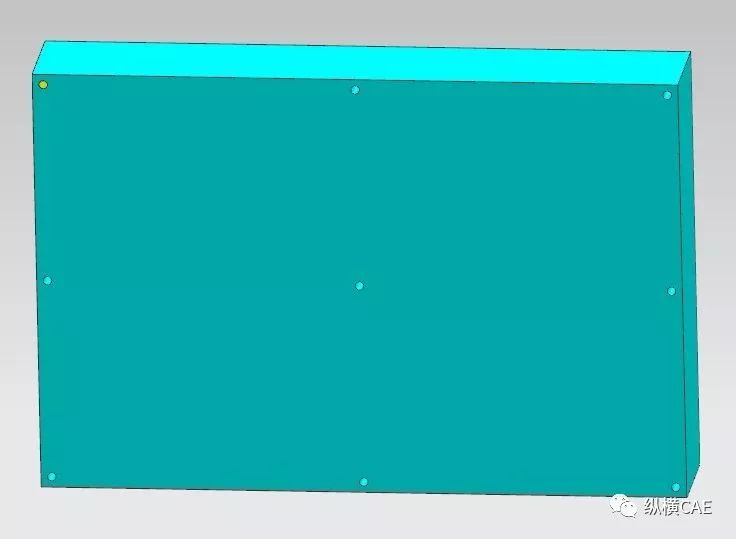

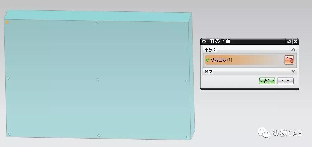

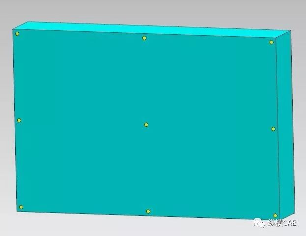

4)清除圆孔。
首先,点击菜单栏中的插入——>曲面——>有界平面——>选择圆孔边线(如图12所示),点击确定,构造出如图13所示的圆形平面;
基于UG的CAE前处理 | 几何模型简化方法的图14
图12
基于UG的CAE前处理 | 几何模型简化方法的图15
图13

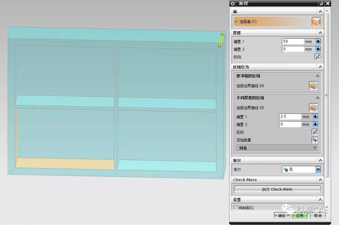

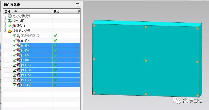

其次,点击菜单栏中的插入——>偏置/缩放——>加厚——>选择刚刚造出的圆形平面(如图14所示),点击确定,得到一个图15所示的圆形实体;
基于UG的CAE前处理 | 几何模型简化方法的图16
图14
基于UG的CAE前处理 | 几何模型简化方法的图17
图15
最后,重复上述步骤,将所有清除所有圆孔,得到图16所示的效果。

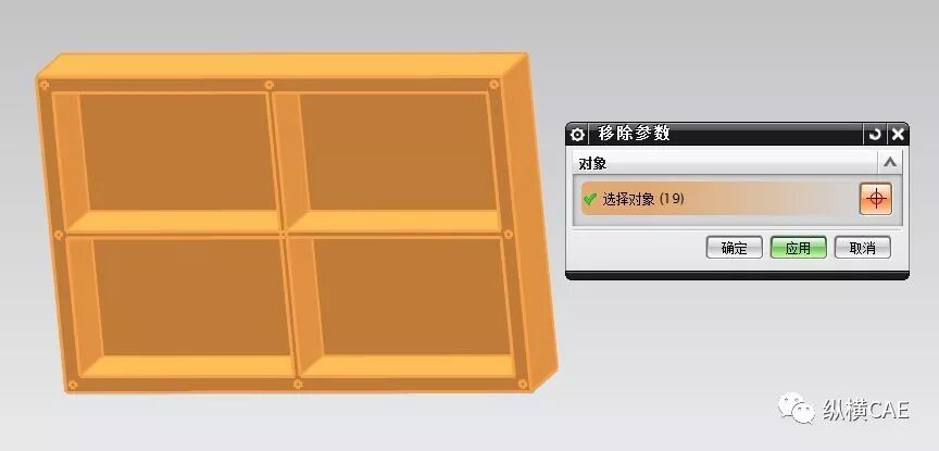

5移除参数。
点击菜单栏中的编辑——>特征——>移除参数——>框选整个模型(如图17所示),点击确定,得到图18所示的效果。
基于UG的CAE前处理 | 几何模型简化方法的图20
图17
基于UG的CAE前处理 | 几何模型简化方法的图21
图18

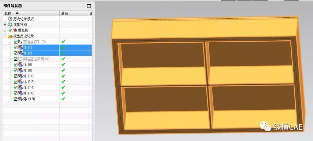

6合并体。
点击菜单栏中的插入——>组合——>合并——>选择原来的体和步骤(4)创建的圆柱体(如图19所示),点击确定,得到图20所示的效果。
基于UG的CAE前处理 | 几何模型简化方法的图22
图19
基于UG的CAE前处理 | 几何模型简化方法的图23
图20

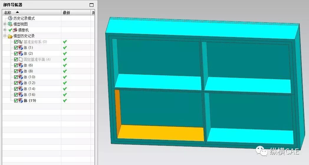

7)删除面。
重复操作一下步骤(5)得到图21所示的效果,这时模型中含有步骤(4)构造的圆形平面,直接在部件导航器中全部选中(如图22所示),点击键盘Delete删除即可。

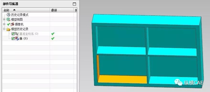

经过上述操作,得到清除细节特征的几何模型,如图23所示。
基于UG的CAE前处理 | 几何模型简化方法的图26
基于UG的CAE前处理 | 几何模型简化方法的图27
图23

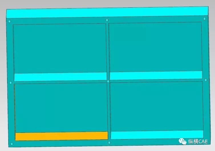

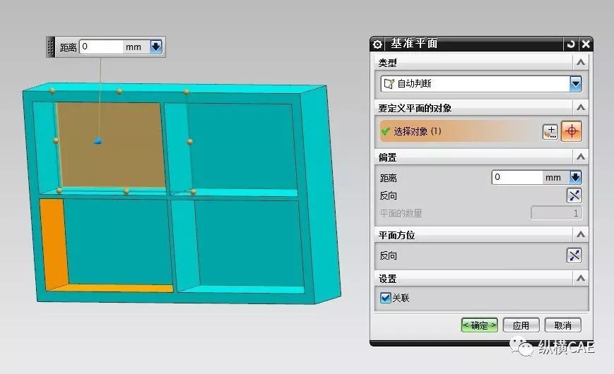

 1)创建基准。

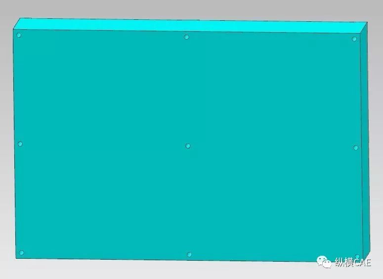

点击菜单栏中的插入——>基准/——>基准平面——>选择模型下部凹面(如图24所示),点击确定,创建一个基准平面,如图25所示;
基于UG的CAE前处理 | 几何模型简化方法的图28
图24
基于UG的CAE前处理 | 几何模型简化方法的图29
图25

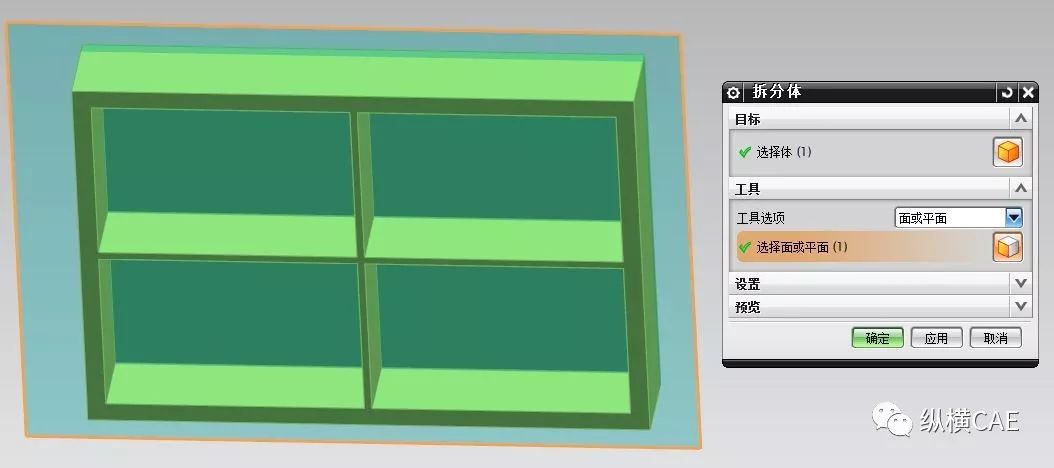

 2)智能切分。
点击菜单栏中的插入——>修剪——>修剪体——>选择几何模型为目标体、新建平面为工具(如图26所示),点击确定,将几何模型拆分成上下两个子体,如图27所示;
基于UG的CAE前处理 | 几何模型简化方法的图30
图26
基于UG的CAE前处理 | 几何模型简化方法的图31
图27

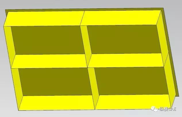

3)抽取中面。
点击菜单栏中的插入——>曲面——>中面——>面对——>选择下部子体、设置策略为级进(如图28所示)——>单击自动创建面对后面的黄色按钮,点击确定,得到图29所示的效果。
基于UG的CAE前处理 | 几何模型简化方法的图32
图28
基于UG的CAE前处理 | 几何模型简化方法的图33
图29
将上部子体也采用相同的操作,得到图30所示的效果。
基于UG的CAE前处理 | 几何模型简化方法的图34
图30

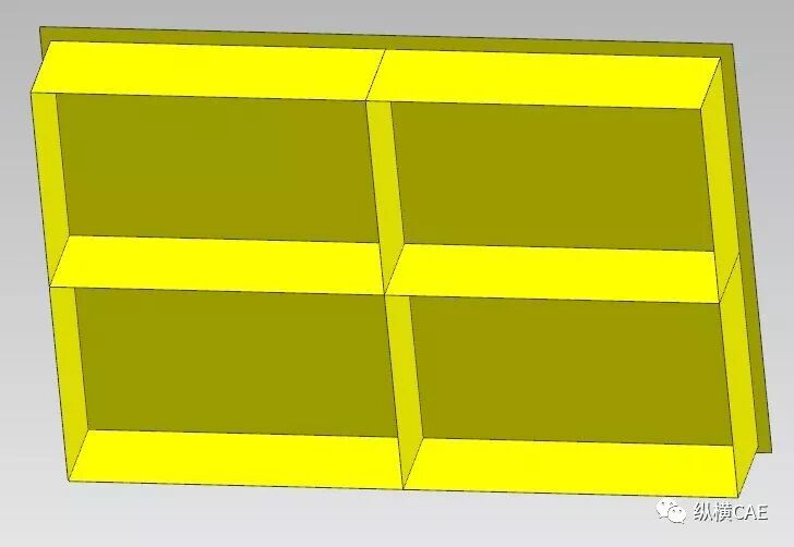

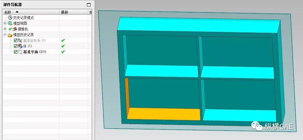

5)清除实体。
在部件导航器中选中原来的体单元(如图32所示),点击键盘Delete删除,得到图33所示的片体。
基于UG的CAE前处理 | 几何模型简化方法的图36
图32
基于UG的CAE前处理 | 几何模型简化方法的图37
基于UG的CAE前处理 | 几何模型简化方法的图38
图33

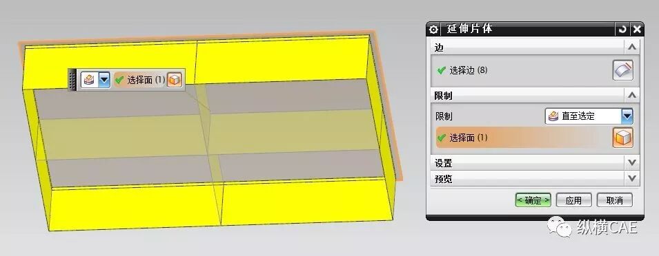

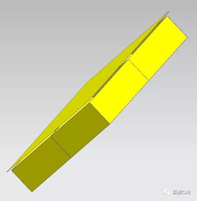

6)修补片体。
仔细观察图33所示的片体,上下片体之间存在间隙,并未连成一体,因此需要进行补片操作。
点击菜单栏中的插入——>修剪——>延伸片体——>“栏选择下部片体的所有靠近上部片体的边线、限制栏选择直到选定并选择上部片体(如图34所示),点击确定,得到如图35所示的效果。
基于UG的CAE前处理 | 几何模型简化方法的图39
图34
基于UG的CAE前处理 | 几何模型简化方法的图40
图35
观察图35可知,上下子体之间已经没有间隙,连为一体了。
至此,实体单元已经全部简化处理成了片体单元,导出或另存为x_tstpigs等格式,然后导入CAE软件在几何单元属性环节赋予厚度,并进行后续相关操作即可。
