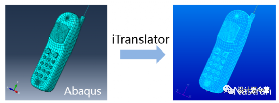

由于很多的单位不认可abaqus的求解,所以只能nastran,而很多工程师都使用Abaqus/CAE做前处理,这样需要从Abaqus/CAE输出bdf文件到Nastran中分析。
在Abaqus/CAE中自编了一个bdf转换插件(取名iTranslator),可以一键将Abaqus数据输出bdf文件,完美的解决了实际项目的问题。

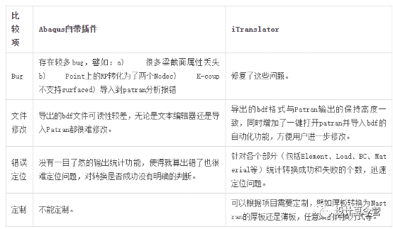

优势
   自编iTranslator和Abaqus自带插件相比较的优势如下

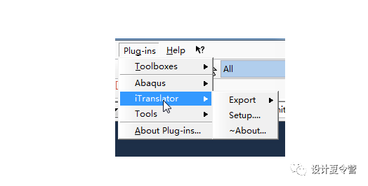

(2)在Abaqus菜单栏的Plug-ins里看到iTranslator插件的菜单。

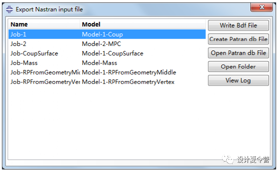

(3)点击iTranslator->Export->Nastran,弹出转换对话框
仿真软件3 Abaqus到Nastran模型一键转换工具的图8

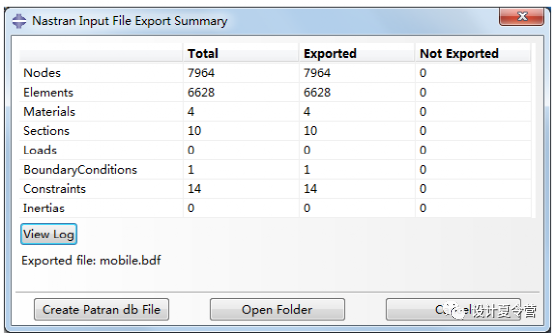

(4)选择某个job,点击Write Bdf File可以把Abaqus模型导出为Nastran的输入文件。导出完毕后,可以看到各个部分的统计信息

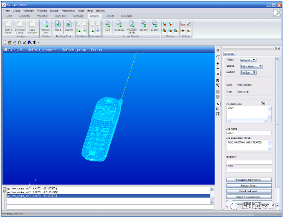

(5)点击Create Patran db File,插件将生成相应的db文件并用Patran打开,可以看到手机模型与Abaqus中的一致(在软件中可以将显示梁截面三维形状和板厚度的设置打开,可以更细致的对比三维模型)。
仿真软件3 Abaqus到Nastran模型一键转换工具的图10

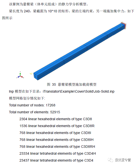

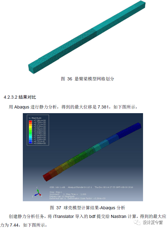

为了证明转换后信息没有丢失,我们分别计算Patran和Abaqus的分析结果,得到patran和abaqus的第一模态频率分别为195.31Hz和191.11Hz,两者结果基本一致,差异由求解器本身造成,转换接口没有问题。作为对比,­­你也可以尝试一下使用Abaqus自带的输出bdf插件,将发现转换后无法计算,因为很多属性都丢失了。
 转换正确的话,如果Abaqus能分析,一般Nastran也能计算,但网格不好或者节点被BC和Coup同时使用可能导致Nastran无法计算,因为Nastran的计算前的检查要比Abaqus严格。
