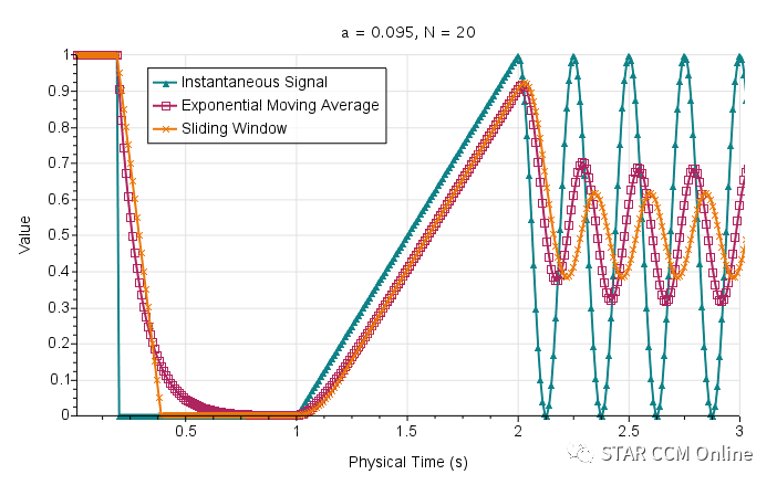

从下面的图我们可以看到每种平均方法在不同窗口大小(N值)和相应平滑因子下α的响应情况:
Exponential Moving Average 指数移动平均的图4
Exponential Moving Average 指数移动平均的图5

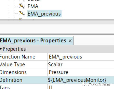

  • 创建一个包含上一个时间步骤EMA值的监测函数。
通过STAR-CCM+软件的Monitor节点,新建一个Field Mean,这里取名为EMA_previous,激活Enable Sliding Sample Window,并将其值设定为1.这个定义的EMA_previous monitor将会在软件中表征为 ${EMA_previousMonitor}场函数,可以被引用或进行云图显示。也可以再另外定义一个新的场函数field function ,来直接引用这个EMA_previous monitor,如下图。

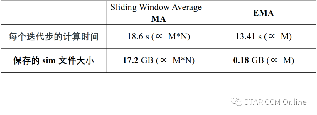

案例:MA与EMA的比较
这里以一个圆柱绕流案例,体网格1M,数学移动平均中N取4000,每4000个时间步做物理量数值平均,比较了MA与EMA的计算效率与存储文件大小。供参考。
