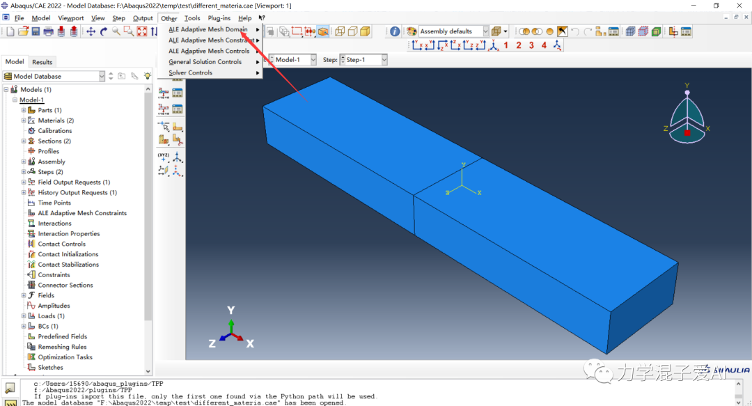

ALE自适应网格划分在自适应网格区域实施,自适应网格区域可以是拉格朗日的或者是欧拉的。在任何类型的自适应网格区域中,网格将独立于材料移动。拉格朗日自适应网格区域通常用来分析具有大变形的瞬态问题。在拉格朗日区域的边界上,网格将在垂直边界的方向上跟随材料,这样网格在所有时刻覆盖相同的材料域。通常使用欧拉自适应网格区域来分析涉及材料流动的稳态过程。在某些用户定义的欧拉区域边界上,材料可以流人或者流出网格。默认情况下,网格在这些边界上不是空间固定的,必须施加网格约束来防止网格与材料一起移动。永远不会有任何“空”单元,区域中的所有单元必须在所有的时刻用材料完全填充。
网格约束
在大多数自适应网格问题中,网格中的节点运动是通过网格算法来确定的,具有通过区域边界和边界区域边施加的约束。然而,存在必须明确定义节点运动的情况。欧拉和滑动边界区域通常要求区域的网格约束是有物理意义的。在某些问题中,可以期望保持某些节点固定,在特定的方向上移动节点,或者强迫某些节点随材料移动。在其他问题中,可以期望一个节点或者具体的节点集跟随材料运动。自适应网格约束允许对网格运动的完全控制,以及独立于任何边界条件或者施加到基底材料的载荷的作用。
使用一个空间网格约束(默认的)来指定独立于材料运动的空间网格运动。指定施加约束的节点,指定所规定运动的方向,以及所规定运动的速度。
Abaqus实用技巧:自适应网格技术(ALE)的图1
Abaqus实用技巧:自适应网格技术(ALE)的图2
Abaqus实用技巧:自适应网格技术(ALE)的图3
