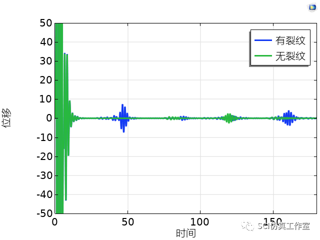

    使用COMSOL进行钢管表面裂纹超声波检测的一般步骤:
1. 建立几何模型:使用COMSOL的几何建模工具创建钢管的三维模型。可以根据实际情况定义钢管的尺寸、形状和裂纹的位置。
2. 定义材料特性:为钢管和裂纹定义适当的材料特性,例如弹性模量、泊松比和密度等。这些参数将用于声学和结构力学的仿真计算。
3. 设置物理场:选择COMSOL中的声学物理场和结构力学物理场模块,将它们耦合起来以模拟超声波在钢管中的传播和反射过程。
4. 定义边界条件:设置超声波的入射角度、频率和振幅等参数,并将其作为边界条件施加在钢管模型的表面。可以根据实际情况选择合适的边界条件。
5. 运行仿真:使用COMSOL的求解器运行仿真计算,模拟超声波在钢管中的传播和与裂纹的相互作用。仿真计算将提供超声波信号的响应和分布。
6. 分析结果:通过分析仿真结果中的超声波信号特征,例如幅值、时间延迟和波形等,可以确定表面裂纹的位置、大小和性质。COMSOL提供了丰富的后处理工具,用于可视化和分析仿真结果。

存在裂纹
Comsol 钢管表面裂纹超声波检测的图8
无裂纹
Comsol 钢管表面裂纹超声波检测的图9
Comsol 钢管表面裂纹超声波检测的图10
传播至裂纹处
Comsol 钢管表面裂纹超声波检测的图11
裂纹处反射回波接受时刻
