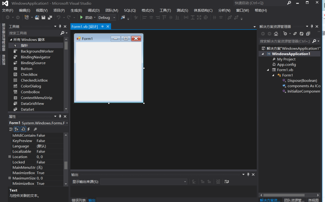

Visual Studio集成了VB.NET,可以使用VB语言对CATIA进行二次开发。 Visual  Studio大家到官网自行下载安装即可。小编使用的版本是 Visual  Studio2012。
打开VS--windows窗体文件--确定
CATIA VBA二次开发入门(7)-Visual Studio与Python环境编程的图3
进入到编程界面,我们发现其与VB6.0是非常类似的。
CATIA VBA二次开发入门(7)-Visual Studio与Python环境编程的图4

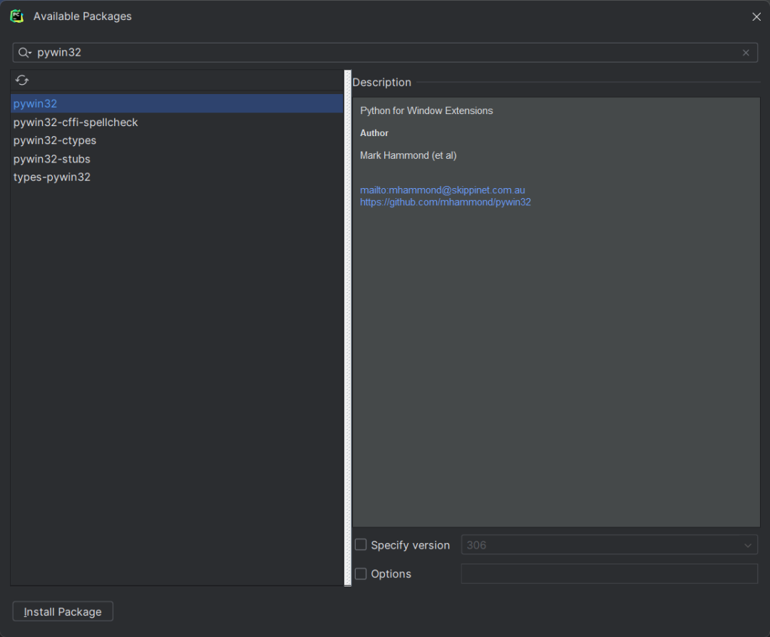

这里可能很多同学会报错,原因是Pycharm没有安装win32com模块。解决方法如下:
file--settings--Python interpreter--点击”+“--搜索框输入pywin32--install package
CATIA VBA二次开发入门(7)-Visual Studio与Python环境编程的图12
CATIA VBA二次开发入门(7)-Visual Studio与Python环境编程的图13
可以正常进行二次开发编程了。
