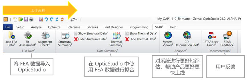

如何使用 STAR 模块
OpticStudio STAR 模块用户界面
• OpticStudio 中将引入全新的选项卡用于调用 STAR 模块:
Ansys Zemax STAR 模块:集成化光学系统模拟整体解决方案的图4

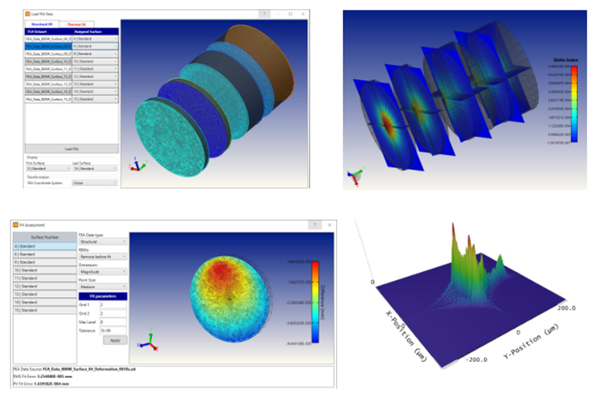

STAR 模块中的 FEA 数据结构
• 可将任意 FEA 分析软件得到的结构形变和热型变数据导入至 STAR 模块当中:
‐ 结构形变数据中将包含 6 类参数(制表符分隔),作用于单个表面:[X position Y position Z position dX dY dZ]
‐ 热形变数据中将包含 4 类参数(制表符分隔),作用于整个物体:[X position Y position Z position T]
• 当 FEA 数据集被加载并分配到一个光学表面时,STAR 模块将执行数据的数值匹配。所使用的拟合数据和设置将被保存在 .zst 文件中,用于分析系统光学性能结果。
• 所有用 STAR 模块加载进入 OpticStudio 的文件将自动复制到Zemax > Objects > STOP Files目录。
Ansys Zemax STAR 模块:集成化光学系统模拟整体解决方案的图5
STAR 功能:载入 FEA 数据
• 应用至表面的 FEA 数据集将根据 FEA 数据格式类型进行自动分类,列表式呈现
• 图像显示区:实时显示应用 FEA数据后光学表面对应情况
• 仅需一键点击,即可载入、转换和拟合 FEA 数据。也可随时更改 FEA 文件,以查看不同的时间或场景下分析结果
• 数据载入过程:
1. 载入 FEA 数据集
2. 刚体运动计算 (Rigid Body Motion)
3. 获取刚体运动计算结果
4. 执行数值拟合
5. 将数值数据应用至表面

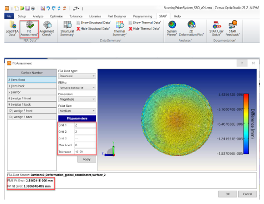

STAR 功能:拟合评估
• 不同于使用 Zernike 多项式往往需要使用高阶项系数进行形变拟合,全新的 STAR 模块将使用以下数据拟合算法完成对表面的拟合:
‐ 将 2D 表面形变转换为非均匀网格矢高数据
‐ 将 3D 温度分布情况转换为非均匀折射率分布数据
‐ 可以避免 Zernike 拟合精度不足导致的残余误差
• 控制每个 FEA 数据集与其关联的表面的数值拟合设置,可视化 FEA 数据集与其数值拟合之间的差异

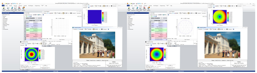

FEA 数据对系统性能产生的影响
• STAR 模块可以使用所有的 OpticStudio 分析功能进行系统性能分析
• 简单载入 FEA 数据后,即可使用 OpticStudio 中的工具观察和分析这部分性能影响
• 系统及成像性能分析:表面矢高、点列图、波前差、图像模拟分析等

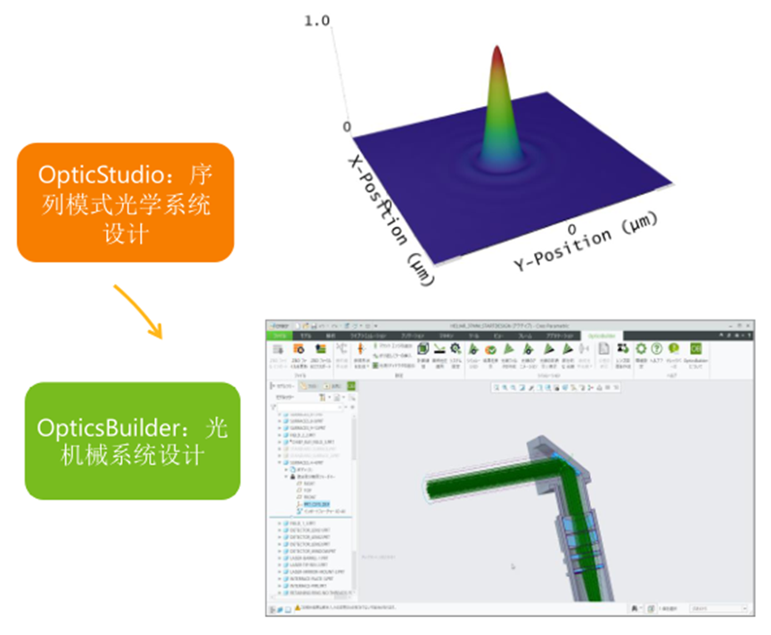

Zemax 集成化光学系统设计:高能激光系统示例
高能激光系统
• 在 OpticStudio 序列模式中设计和优化高能激光系统的光学部分
• 通过 OpticsBuilder将光学设计便捷地导入至 CAD 平台中并进行光机械封装和分析
• 结合 FEA 分析工具得到的具体热形变和结构分析数据,通过 STAR 模块展现系统的整体性能情况
• Zemax 软件集合可以帮助您:
- 多种实用功能帮助您完成高斯光束传播模拟
- 分析由于光学以及机械元件导致的能量吸收损耗
- 在设计和优化阶段中,结合杂散光模拟和鬼像分析的唯一解决方案
- 可视化热形变和结构分析性能影响
- 使用 ZOS-API 自动可视化系统性能瞬态效果

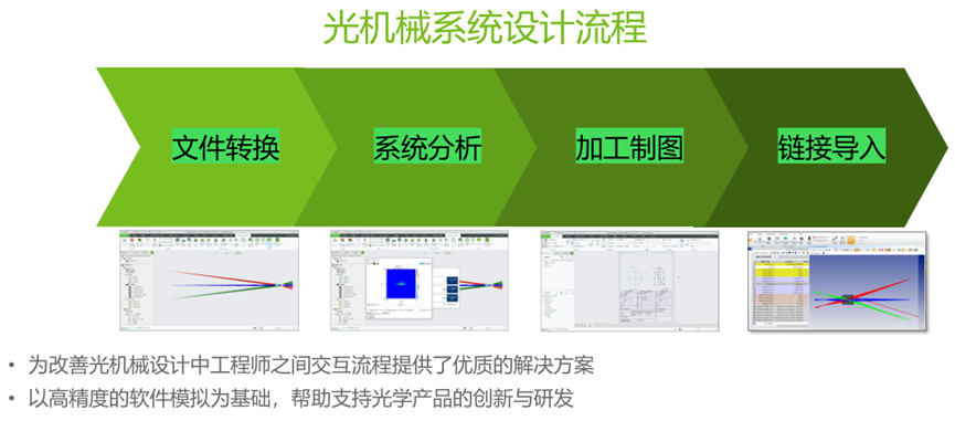

Zemax 集成化光学设计流程
Ansys Zemax STAR 模块:集成化光学系统模拟整体解决方案的图9
高能激光系统 – 系统设计规格
• 该系统的设计规格要求如下:
‐ 光束直径:18 mm
‐ 系统波长:1064 nm (YAG 激光)
‐ 设计目标:将系统光斑控制在艾里斑尺寸范围内
‐ 使用反射镜偏转过后光路中的透镜进行聚光

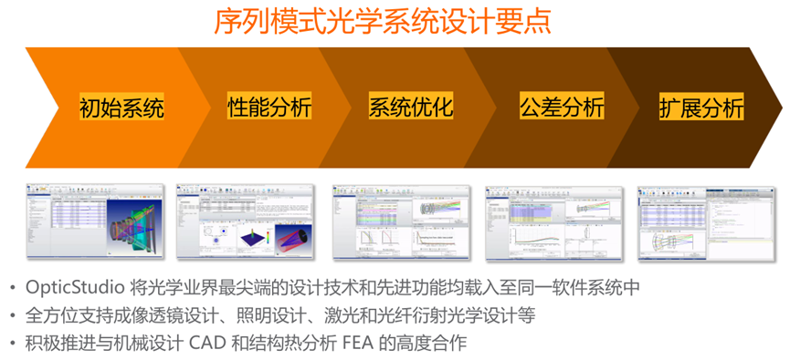

OpticStudio – 序列模式光学系统设计
• 通过定义最具挑战性的光学系统性能指标,设计得到高性能光学系统
• 全面的激光光束建模以及模拟方案
• 提升光学设计可制造性
• 在设计过程中考虑加工和装配中存在的误差情况,确保设计的鲁棒性
• 极大程度提升系统良率
• 在 OpticStudio 完成系统设计和性能确认之后,将整体系统作为 ZBD 文件进行打包,导入 OpticsBuilder 中
Ansys Zemax STAR 模块:集成化光学系统模拟整体解决方案的图10
OpticStudio序列模式光学系统设计流程
Ansys Zemax STAR 模块:集成化光学系统模拟整体解决方案的图11
OpticsBuilder – CAD 平台光机械整体分析
• 光学设计与光机械封装的快速交互
‐ 将所有光学信息无缝链接至 CAD平台中进行机械封装设计和整体分析
‐ 缩短产品上市的时间
• 实时动态可视化光机械设计将对光学系统性能造成的影响
‐ 对产品设计进行智能迭代,避免未来实际封装中可能遇到的问题
• 将完成后的光机械设计整体传递至FEA 工具中进行全面有限元分析
• 或者将系统导出至OpticStudio 中执行后续高阶分析
Ansys Zemax STAR 模块:集成化光学系统模拟整体解决方案的图12
OpticsBuilder设计流程
Ansys Zemax STAR 模块:集成化光学系统模拟整体解决方案的图13
OpticsBuilder文件转换
Ansys Zemax STAR 模块:集成化光学系统模拟整体解决方案的图14
OpticsBuilder光机械系 统设计
Ansys Zemax STAR 模块:集成化光学系统模拟整体解决方案的图15

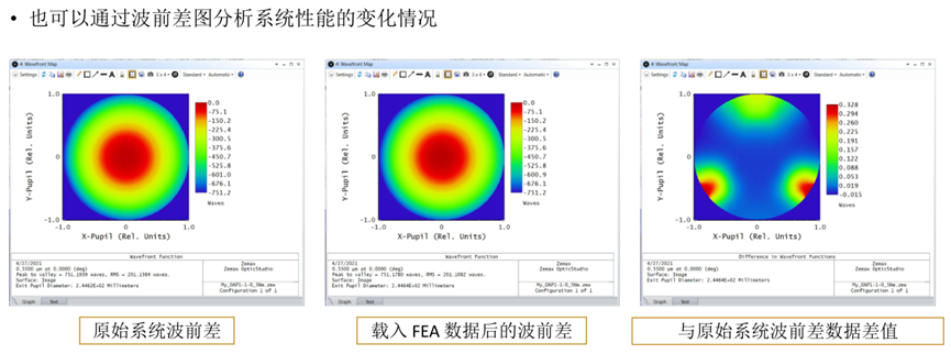

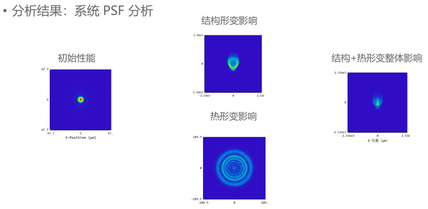

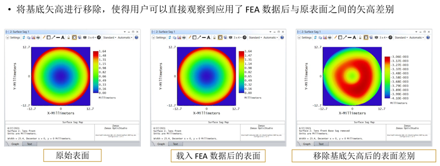

OpticStudio STAR 模块分析结果
Ansys Zemax STAR 模块:集成化光学系统模拟整体解决方案的图19
Ansys Zemax STAR 模块:集成化光学系统模拟整体解决方案的图20
表面矢高分析
Ansys Zemax STAR 模块:集成化光学系统模拟整体解决方案的图21
波前差分析
Ansys Zemax STAR 模块:集成化光学系统模拟整体解决方案的图22

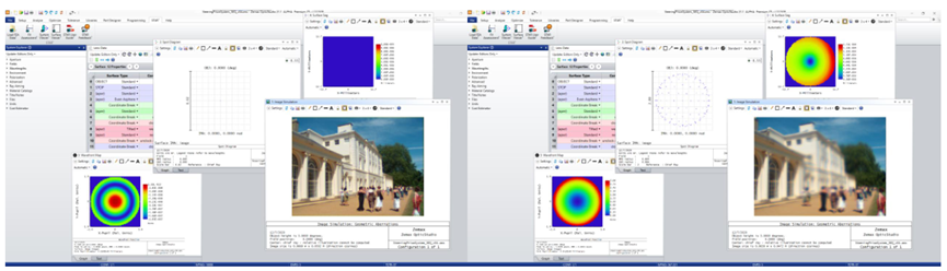

如何观察 FEA 数据带来的性能影响
• 成像性能分析:点列图、波前差、图像模拟等
