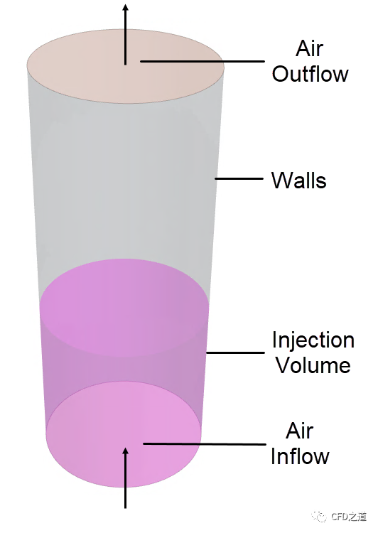

本教程演示了使用DEM技术建模流化床的工作流程,该工作流程在结果的准确性和仿真速度之间达到了平衡。在这个仿真中,不考虑热量和质量传递。使用一个简单的圆柱形几何体来模拟流化床反应器。几何体的底部入口边界模拟了气体分配器(如喷射器)的行为,将反应器的鼓风室多孔区域与被流化颗粒占据的内部空间分开。
下图显示了本教程中使用的几何体:
STAR CCM+|利用Coarse Grain Particle模型模拟流化床的图2
空气以1.49 kg/s的指定流量通过质量流量入口流入反应器,从而提供恒定的表观速度,该速度高于最小流化速度。空气通过压力出口离开计算域。流入和流出边界对固体颗粒不透水。所有固体颗粒都在第一个时间步进入区域,从而减少了它们在反应器中沉降所需的时间。

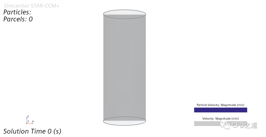

8 可视化运动中的 DEM颗粒
创建一个可视化场景,用于显示DEM颗粒的速度大小,并在圆柱形反应器的横截面上显示空气的速度大小。为了能够创建流化床的动画,需要设置一个求解历史文件。可视化场景和解决方案历史文件都已经在初始文件中创建,以方便您使用,但您需要完成设置。
要可视化DEM颗粒,请按以下步骤操作:

动画显示,在前0.25秒内,粒子在流化床内沉降。从0.25秒开始,随着空气进入反应器并使粒子团流化,粒子团开始上升。这一点在粒子从这一点开始的流体状运动中很明显;它们在反应器内以波浪状运动。粒子以接近流体的速度运动,速度范围在0.0到2.5 m/s之间。
