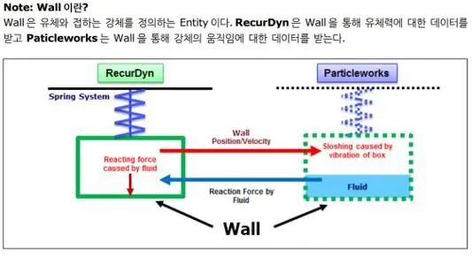

FMI:Plant Input/Output设置
需要用户直接将流体的反力、与流体接触的Body的位置和速度定义为Plant Input/Output。
  • 除了MBD软件之外,Particleworks也需要定义物理元素的输入/输出,以符合规则。
    • 当设计更改时,必须相应地更改Plant Input/Output
    • 正确匹配Plant Input和Plant Output才能得到正确的解析结果(容易出现用户错误)
  • 如果您需要多个Wall,在实际仿真中,直接设置是非常困难的。

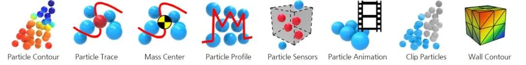

Particleworks Interface:从系统仿真者的角度提供更多便利
RecurDyn,可以在一个软件中同时查看各种流体的行为和MBD结果。
技术小贴士:Particleworks界面与FMI的比较 - MBD与CFD的联合仿真的图3
  • 为系统仿真人员提供所需的各种后处理功能。
    • 检查Contour、Trace和系统的行为结果
    • 可以同时查看流体和Wall(与流体粒子相互作用的系统表面)的Contour
  • 流体与系统相互作用的结果分析效率较好。
    • 容易对水滴进入机械系统、齿轮油慢速等飞溅行为进行仿真(视觉分析>细节数值数据分析>修改设计)
FMI:必须分别检查流体和系统的结果
必须在各自的软件中检查流体的行为和MBD结果。
  • 对流体与系统相互作用的结果分析不方便。

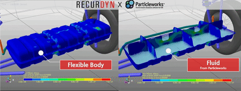

Particleworks Interface:流体和柔性体的耦合仿真
技术小贴士:Particleworks界面与FMI的比较 - MBD与CFD的联合仿真的图4
  • 定义Wall时,可以选择柔性体和刚体(同时支持FFlex/RFlex实体)
  • 仿真后,可以用Contour确定流体作用于柔性Wall 的接触力和压力
  • 可进行考虑流体流动时柔性体相互作用的动力学仿真
  • 应用稳定且精确的耦合仿真的稳定算法
FMI:不支持流体和柔性体的耦合分析。

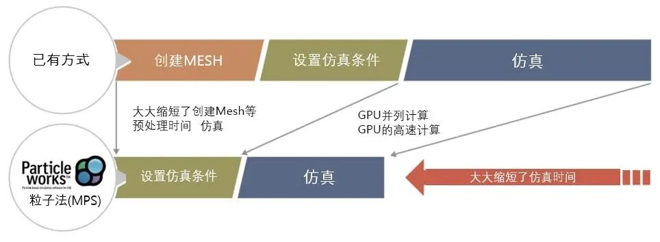

利用Meshless和GPU进行高效的仿真。
技术小贴士:Particleworks界面与FMI的比较 - MBD与CFD的联合仿真的图6
  • Meshless方法大大缩短了预处理时间
  • 采用GPU并行计算技术的计算高速化技术大大缩短了仿真时间
