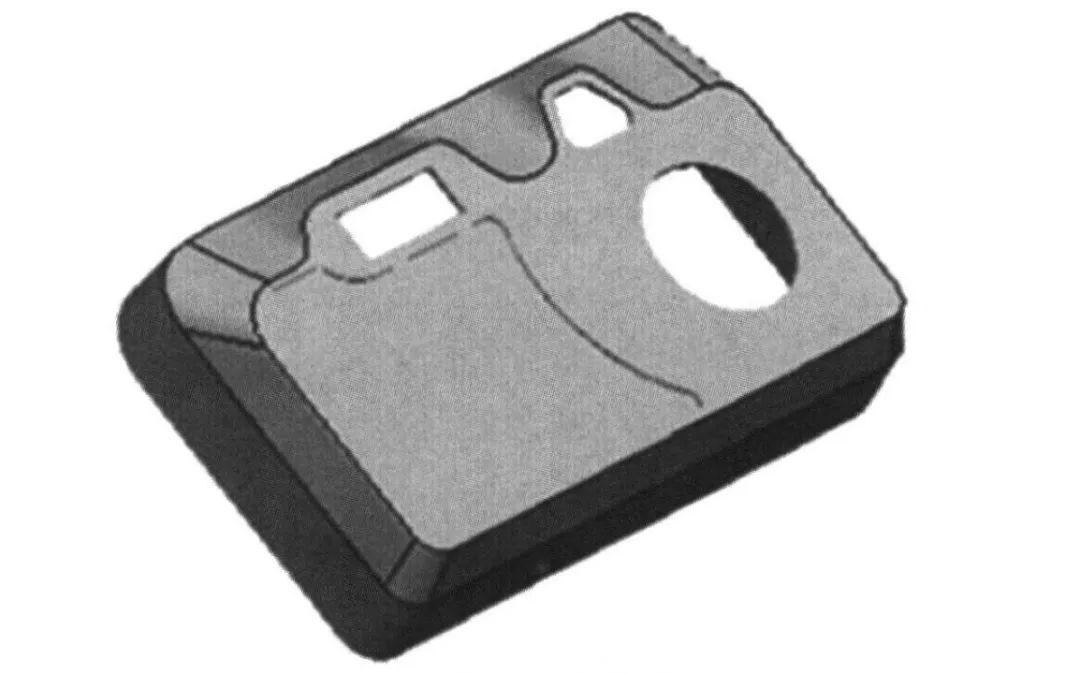

塑料制件的三维造型
根据提供的相机面壳工程图,通过拉伸、切除、倒圆角、拔模和抽壳等特征造型方法创建相机面壳模型,如图1所示。

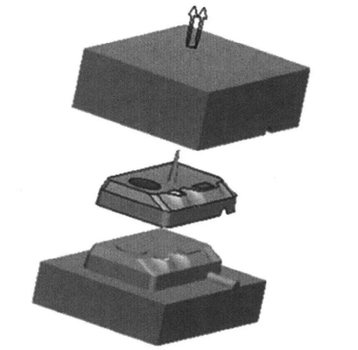

根据相机面壳所使用的材料(ABS,p=1.05 g·cm-3)设置收缩率为0.5%,在当前文件下建立毛坯工件,利用侧面影像线和裙边曲面建立分型面,利用分型面将工件拆分成射出模型芯和射出模型腔两个体积块。抽取模具元件,采用合适的浇注系统命令完成相机面壳的模具设计。模具开模仿真效果图如图2所示。

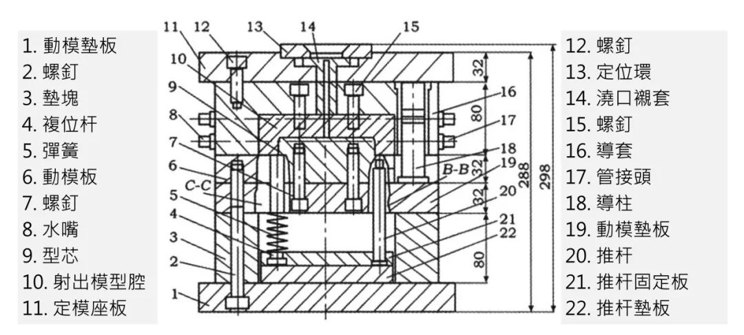

模架及其他零件设计
运用EMX4.1(模架设计专家),结合射出模型芯、射出模型腔,设计相机面壳模具模架及其他零件,相机面壳模具效果图如图3所示。

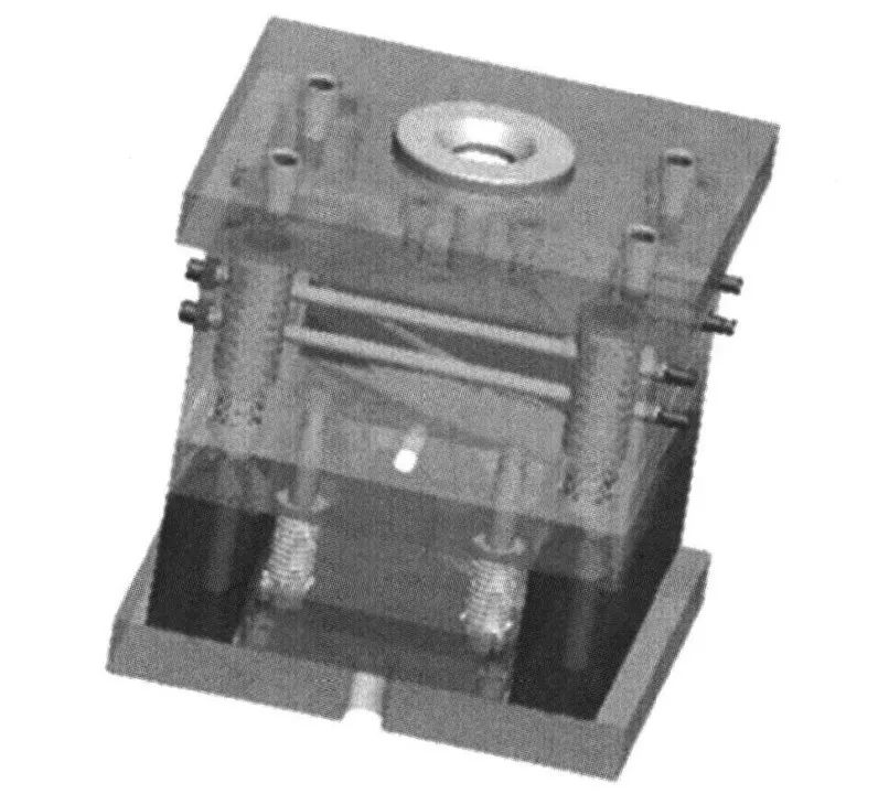

模具装配图
利用Pro/E中的绘图模块和AutoCAD软件生成模具装配图,相机面壳模具(主视图)如图4所示。
