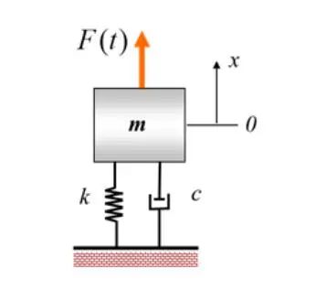

一个连续体实际上有无穷多个自由度,有限元分析时将连续的无穷多个自由度问题离散成为离散的有限多个自由度的问题,此时,结构的自由度也就有限了。因此,可以这样理解,一个自由度对应一阶,连续体有无穷多阶。像弹簧--质量模型为单自由度系统,故对应的频率只有一阶。两自由度系统有两阶。一个具体的系统,每一阶对应着特定的频率、阻尼和模态振型。

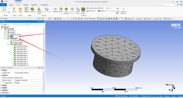

Step2:选择合适的材料以及网格密度并生成网格
Ansys Workbench模态分析的图3

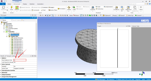

Step3:单击Analysis Settings在此处设置Model阶数,软件默认6阶
Ansys Workbench模态分析的图4

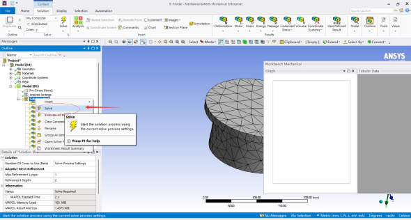

Step4:右键Solution点击solve
Ansys Workbench模态分析的图5

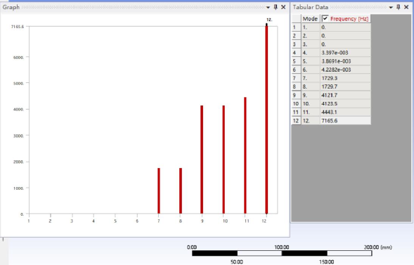

Step5:求解结束后可以看到底部会出现前6阶的模态图与频率
Ansys Workbench模态分析的图6
从频率上看前6阶频率均几乎为0,是由于自由模态下物体有x,y,z三个方向上的移动和转动自由度,因此前6阶模态频率为0,如果增加一个固定的约束前六阶就可以看到模型的固有频率。

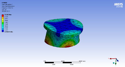

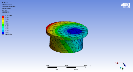

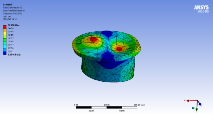

以下分别为1阶、7阶、12阶模态对应的变形
Ansys Workbench模态分析的图7
Ansys Workbench模态分析的图8
Ansys Workbench模态分析的图9
综上,在进行模态分析时,可以自由选择自己想要的阶数对应求解分析。
