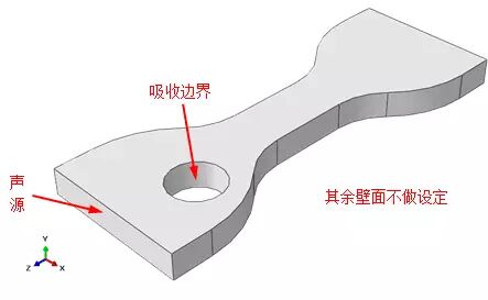

3. 实例模型说明
我们用下面的模型来说明分析流程
Abaqus声学分析的图5

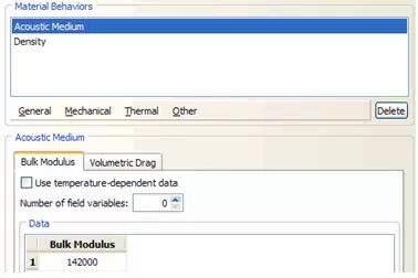

4. 材料属性设定
Abaqus中模拟声音传播的材料需要的物性参数为两个,Density和Acoustic Medium,分别输入密度和体积模量(因为声波是纵波),如下图:
Abaqus声学分析的图6
这里输入了空气的材料性能。在Abaqus中声速公式统一用Abaqus声学分析的图7来计算,这本就是液体的声速公式。密度没什么问题,关键是体积模量k。对于气体中的声速Abaqus声学分析的图8,就有K=rP,P是压强,r为绝热系数,如该气体可认为是理想气体,则其绝热系数r就是定压比热容与定容比热容之比,即Abaqus声学分析的图9;固体中声速的计算公式为Abaqus声学分析的图10,于是就有Abaqus声学分析的图11,Abaqus声学分析的图12是泊松比。
材料对声能的吸收可以用Volumetric Drag coefficient来描述,其表达式为Abaqus声学分析的图13,F是力,V是体积,v是速度。它可以使声强随距离以指数规律衰减,可以输入成一个随频率变化的参数。

6. 边界条件设定
Abaqus声学分析的图14
在Interaction中输入声场求解区域与外部空间的相互作用。缺省的外部边界条件为刚性壁面边界条件。首先要创建接触属性Acoustic impedance ,Impedance是声阻抗,Admittance是声导纳,它们互为倒数,都是复数值。如果将导纳设为0,则为刚性壁面属性,与不加任何边界条件效果相同。编辑Interaction中Nonreflecting为设置完全吸收边界条件的选项。
7. 载荷和声源
Abaqus声学分析的图15
声载荷Acoustic pressure也就是声压,在边界条件里添加,也是一个复数值。

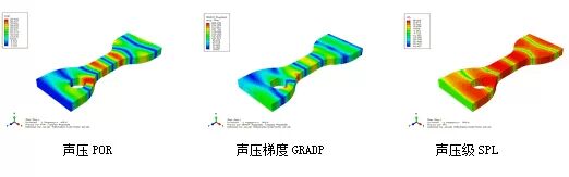

9. 结果后处理
首先必须注意某些结果量只有幅值才有意义,比如声压POR,计算结果是一个复数值,缺省的输出是它的实部,没多大意义,应改成幅值输出。
主要的输出量如下:
POR,声压
GRADP,声压梯度
SPL,声压级
文中例子的计算结果如下
Abaqus声学分析的图17
