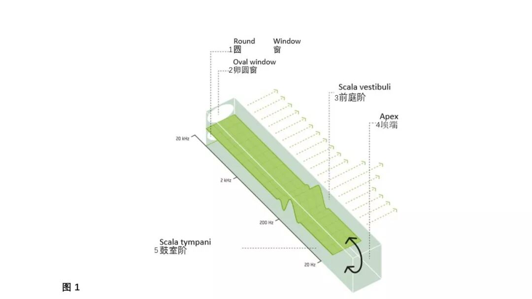

在《人耳的内部构造》中,我们通过耳蜗内部的简化示意图(类似于图1中的插图),介绍了基底膜与前庭阶和鼓室阶中的淋巴液之间的相互作用。前庭阶和鼓室阶在基底膜的顶端相连,形成一条很长的连接通道(见图1)。然而,这里仅给出耳蜗简图,常用于重点展示淋巴液与基底膜运动之间的相互作用。

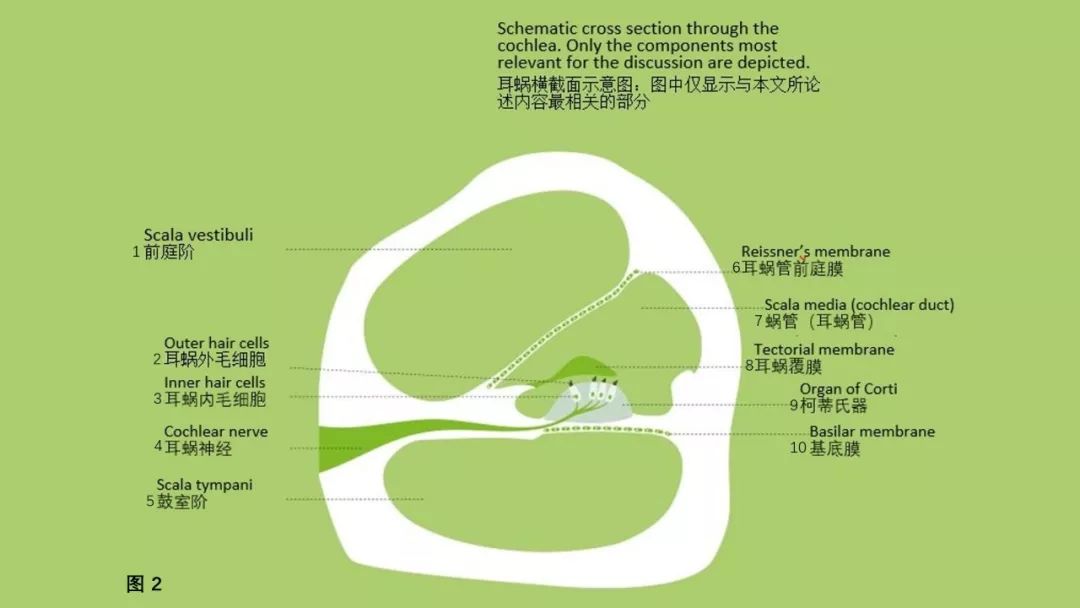

耳蜗横截面详图(见图2)显示了充满淋巴液的第三个腔体——蜗管,蜗管与前庭阶和鼓室阶平行。我们还能看到前庭阶不直接接触基底膜,耳蜗管前庭膜将前庭阶与蜗管分隔开来。
同理,基底膜也将蜗管与鼓室阶分隔开来。前庭阶和鼓室阶中的淋巴液称为外淋巴液。蜗管中的淋巴液则称为内淋巴液。必须将这两种淋巴液分离开来,以维持内淋巴液中钾离子(K+)的高浓度。

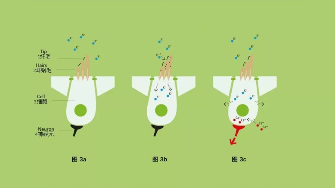

耳蜗内毛细胞
耳蜗内毛细胞将机械运动转化为神经信号(见图3)。可将这些细胞视为微型开关。在闭合状态下,内淋巴液中的钾离子无法进入毛细胞中。然而,基底膜与内淋巴液运动会造成内毛和外毛发生相对偏斜,纤毛尖端细丝打开了离子通道,让钾离子进入。这种浓度变化使另一道门也得以打开,让钙离子(Ca++)进入,从而触发了随后发送至中枢神经系统(CNS)的实际脉冲。接下来,离子迅速从细胞中排出,使毛细胞中的钾离子和钙离子恢复至默认的低浓度状态。

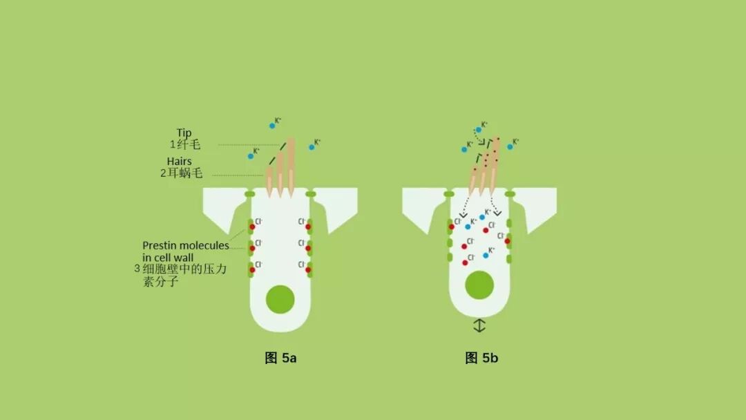

耳蜗外毛细胞不参与转导,但能提高灵敏度。此类细胞的细胞壁上含有一种称为压力素的动力蛋白,在与阴离子(此例中为氯阴离子(Cl–))结合时,压力素的体积会增加。只要毛细胞运动导致钾离子进入,氯阴离子(Cl–)就会从压力素分子中排出,导致压力素体积变小(见图5)。在钾离子浓度再次降低时,阴离子会再次结合,压力素分子恢复至膨胀状态。因此,随着整个细胞的收缩或膨胀,基底膜的振幅相应增大。

外毛细胞的工作原理:细胞内的钾离子(K+)浓度低,当钾离子大量进入后,氯阴离子(Cl–)就会与压力素分子相结合,然后从压力素分子中排出氯阴离子。
