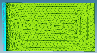

特殊的是,根据压力容器的结构,其内部与热源接触的部分为包层(图1),外部为结构钢(图2),因此,在分析此类特殊结构时需要将两种材料分开定义。

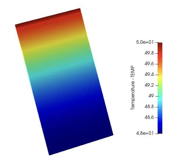

03 验证结果
压力容器在第8000秒时的受热状态为:温度最高的部位位于包层与热源接触的部位,为50摄氏度,温度最低的部位为金属最外圈,为48.3摄氏度。热量从包层逐渐传递到金属部分,符合传热的规律。为了观察裂纹部分的受热情况,本仿真计算裂纹某处在各个瞬态下的温度:在0到600秒时温度变化最快,之后温度变化逐渐减慢。
图三展示了压力容器在第8000秒时的受热状态,该状态显示温度最高处位于包层,温度最低处位于金属外围。但二者温度相差不大,这表明在第8000秒时处于较为平衡的状态。
【CAE案例】压力容器在高温高压下的热力学耦合分析的图3
图3

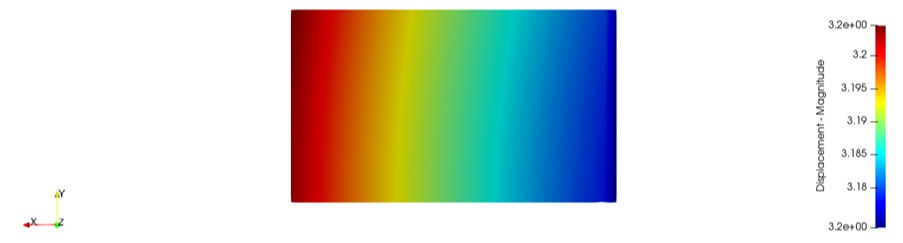

压力容器受由热源流体导致向外的压力和向上的拉力。压力容器受力产生变形,各点变形量一致,均为3.2mm。开裂处受拉力、压力影响,其裂纹逐渐向拉力方向呈圆弧状扩展。此外,本案例还考虑了开裂处瞬时的能量释放率。图四展示了压力容器的变形情况以及裂纹扩展的情况。
【CAE案例】压力容器在高温高压下的热力学耦合分析的图4
图4
