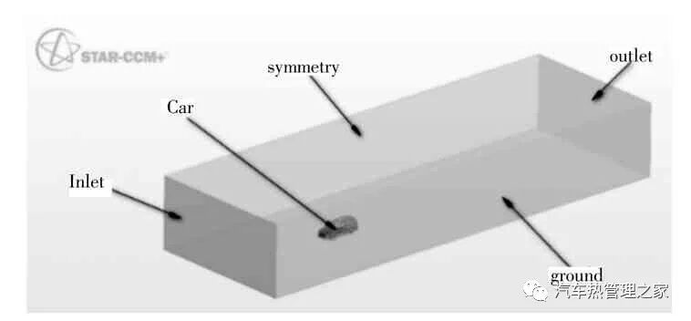

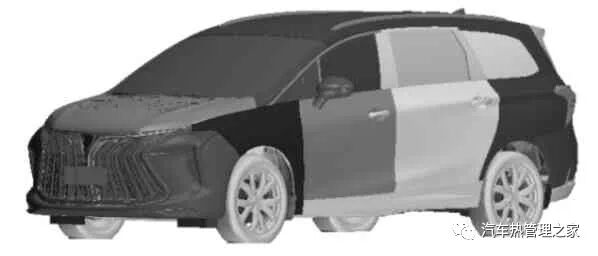

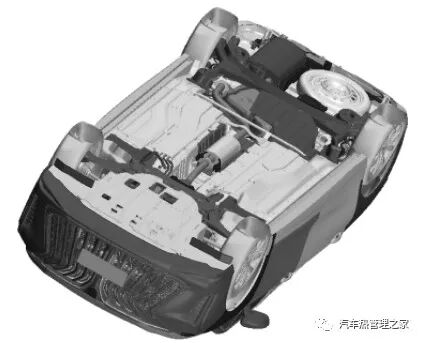

发动机舱热管理的主要分析对象为其舱内的零部件,为了提高效率,清除不必要的特征,删掉了乘员舱的零部件,严格控制好几何边界。同时,为了真实反映气流在发动机舱内结构复杂的条件下的流动特性,需要尽可能保证机舱内的零部件功能正常发挥,本研究最大限度保留原有各零部件完成模型,如图1、2所示。从分析角度考虑,需要对冷却模块进行一定的简化,芯体部分使用方体替换;在建立三维仿真计算域时,虚拟风洞的阻塞效应和洞壁干扰对计算结果的影响不能忽略,应同步考虑,通过在star ccm+建立计算域(图3),生成网格并完成计算。
基于一维/三维耦合分析的某MPV整车热管理分析与优化的图1
图1 整车3D模型1

基于一维/三维耦合分析的某MPV整车热管理分析与优化的图3
图3 计算域示意图

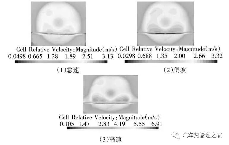

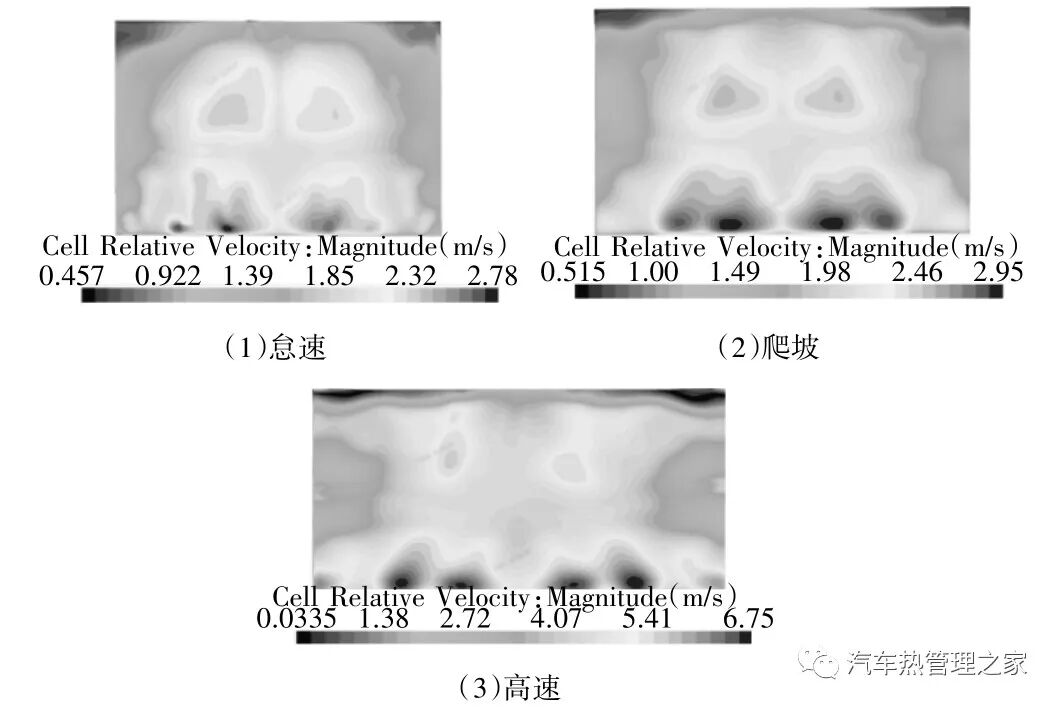

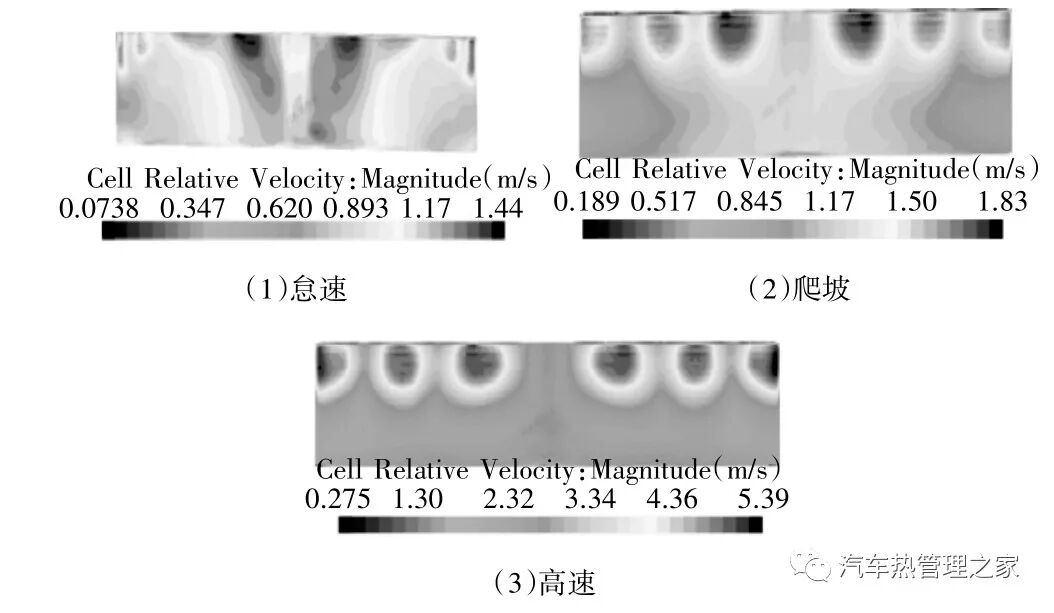

主要仿真模拟怠速、爬坡和高速3个工况,简化的冷却模块设置为多孔介质模型,风扇使用MRF模型进行模拟,完成计算得到如图4至图6的结果。
基于一维/三维耦合分析的某MPV整车热管理分析与优化的图4
图4 中冷器风速分布图
基于一维/三维耦合分析的某MPV整车热管理分析与优化的图5
图5 冷凝器风速分布图
基于一维/三维耦合分析的某MPV整车热管理分析与优化的图6
图6 散热器风速分布图

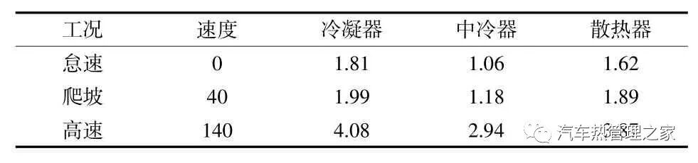

图4至图6是冷却模块表面的在各个工况下的风速分布图,平均风速见表1。主要受到冷却系统的排布以及舱内布置位置的影响,对风速的分布情况的掌握才能合理布置舱内各个系统部件。
表1 冷却系统的平均风速(m/s)

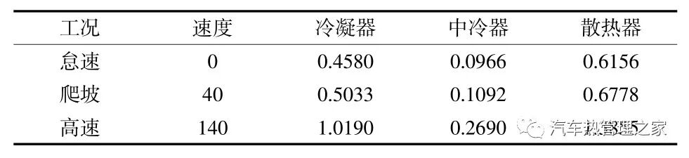

计算得到的冷却模块各部件的风量分配(表2)为进一步分析提供了数据。
表2 冷却系统的风量情况(m3/s)

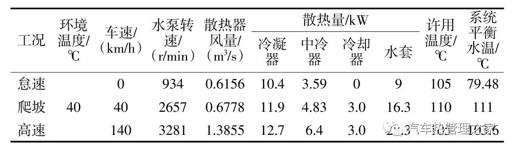

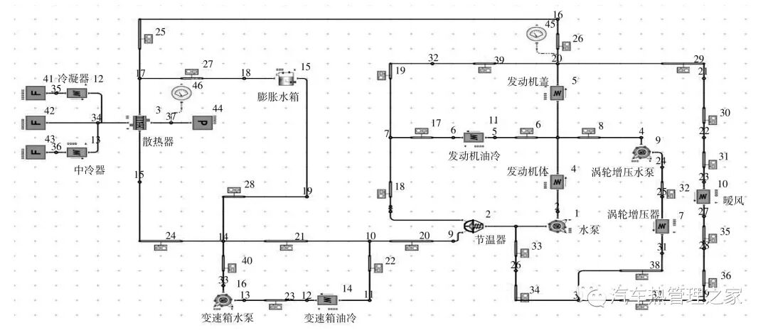

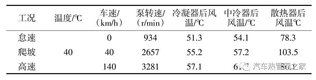

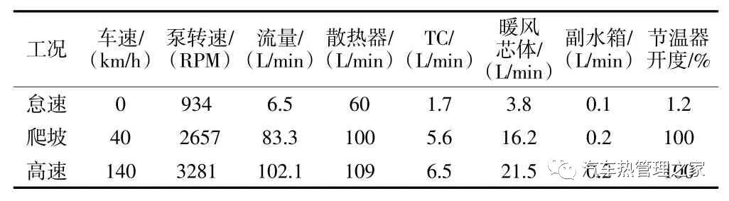

按图7的原理一维冷却系统原理建立仿真模型,主要计算了发动机冷却系统的一些宏观参数,包括冷却部件的散热功率、平衡水温、冷却液流量及分布、风的温度等;根据表2的风量分布情况,结合格栅开口率为16.1%,分析冷却系统性能。结果见表3。在怠速、爬坡、高速3种工况下系统平衡水温分别为79.48℃、111℃、103.6℃。冷却系统各零部件冷却液流量分配见表4,在怠速工况,系统的流量为6.5 L/min,按照经验,系统在怠速工况下的流量一般在20 L/min左右,所以此工况下系统流量偏小。在爬坡和高速工况下,节温器全开,而根据经验,暖风芯体在节温器全开时,通过的水量是总量的10%~20%,从表4中数据可以看出,通过暖风机的水量基本合理。表5为通过、中冷器、冷凝器、散热器后的空气温度情况,由数据可知,产生的最高温度是爬坡工况下通过散热器后的空气温度103.5℃,散热器的出风温度合理。
表3 各工况下的平衡水温

表4 各部件的水流量
基于一维/三维耦合分析的某MPV整车热管理分析与优化的图10
基于一维/三维耦合分析的某MPV整车热管理分析与优化的图11
图7 冷却原理图
表5 冷却系统各部件后风温
基于一维/三维耦合分析的某MPV整车热管理分析与优化的图12
2 整车三维热害分析及优化
通过以上分析可知,汽车行驶中温度比较恶劣的情况出现在爬坡工况,因此分别模拟了40 km/h、120 km/h两种车速下的爬坡工况,使用台架数据以及一维仿真结果作为输入条件参数,通过三维仿真,分析发动机舱内的温度场情况,对存在热害的零部件提出优化方案,再次仿真计算,得到优化后结果。

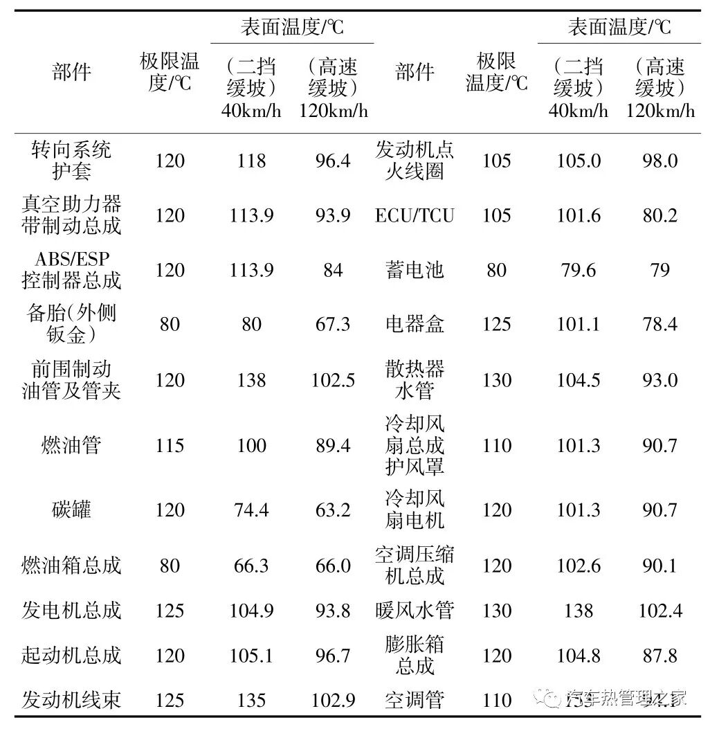

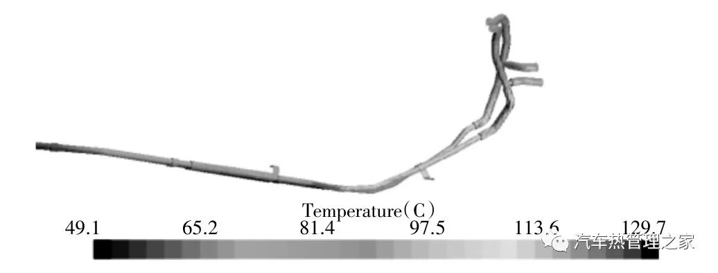

通过计算得到舱内各零部件的三维温度场分析结果见表6,由表中数据可知,超温情况主要发生在低速爬坡工况,前围制动油管及管夹、发动机线束、暖风水管以及空调管部件等表面温度超过极限温度。

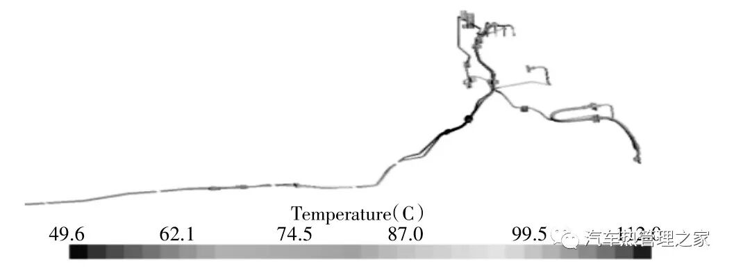

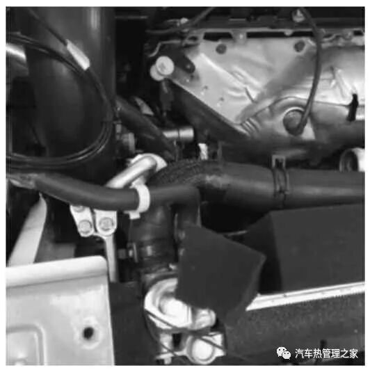

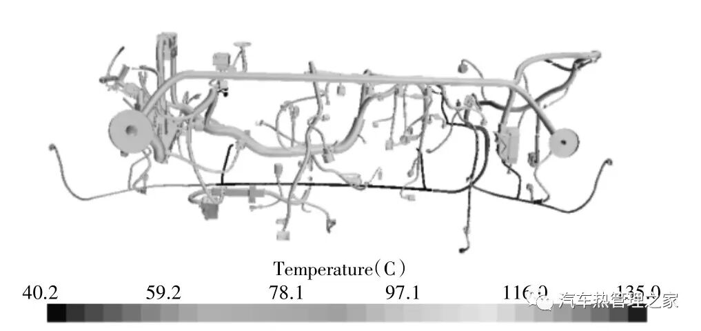

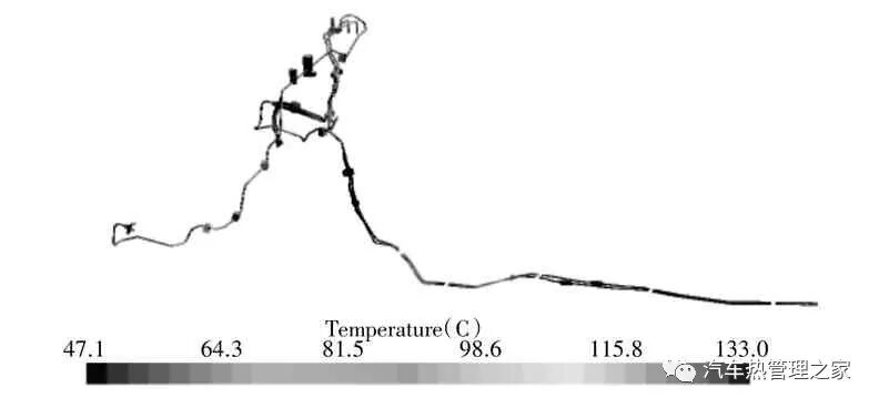

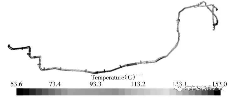

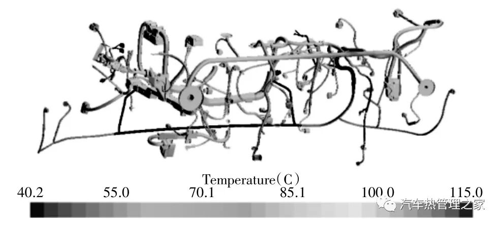

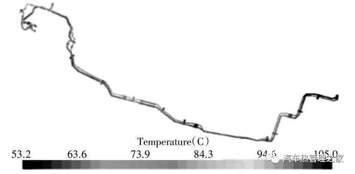

结合表6,由图8可知,在爬坡工况下前围制动油管及管夹表面的温度达到了133℃,不满足其许用最高极限温度120℃,存在热害风险,从温度分布位置可判断制动油管表面的高温来自于排气系统的辐射。由图9可知,发动机线束表面温度达到135℃,超过了其许用温度100℃,存在热害风险,结合周围空气温度分布情况分析,主要受到排气管的辐射导致局部超温。由图10可知,暖风水管表面温度达到138℃,超过了其许用温度130℃,存在热害风险,从温度分布知表面热源来自周围空气换热以及排气管辐射。由图11可知,空调管局部表面温度超过了其许用温度110℃,达到153℃,存在热害风险。

图8 前围制动油管及管夹表面温度分布

图9 发动机表面温度分布
基于一维/三维耦合分析的某MPV整车热管理分析与优化的图16
图10 暖风水管表面温度分布

图11 空调管表面温度分布

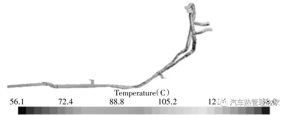

根据三维温度场的分析结果,对超温部件做出优化方案(图12至图15),避免发生整车热害风险:
(1)对前围制动油管及管夹表面超温部位包覆铝箔,以降低热辐射的影响。
(2)发动机两侧线束表面高温来自排气管高温辐射,在涡轮增压上方增加隔热罩,同时对发动机线束的位置重新布置或者局部包覆铝箔。
(3)在暖风水管局部位置包覆铝箔可以达到排除热害的目的。
(4)由于空调管表面的高温气体主要来自于流经冷却系统的热空气,对高温局部表面包裹铝箔,隔绝外部气温的影响,可达到降温目的。

图12 前围制动油管及管夹温度分布

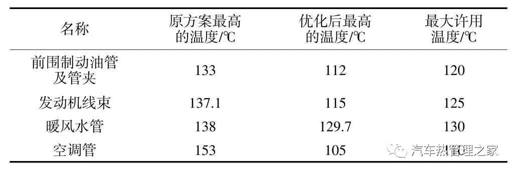

由表7可知,经优化后前围制动油管及管夹、发动机线束、暖风水管、空调管等存在热害风险的零部件的最高极限温度,降低到了许用最高极限温度范围内,可以认为优化后方案满足整车热管理要求。
表7 优化前、后的结果对比

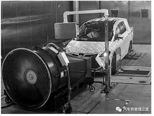

4 热平衡试验及试验仿真结果对比

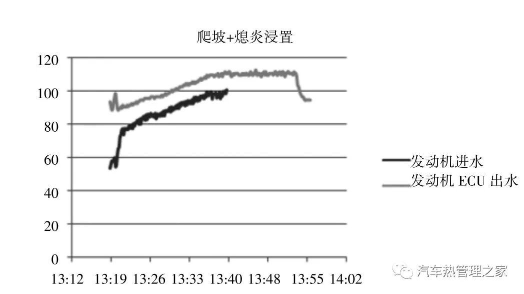

为了检测实际工况下整车各零部件的工作温度范围,本次利用试验样车开展了相应的环境模拟的热平衡试验,同时验证整车冷却散热能力是否满足要求,以及仿真结果的可行性,避免整车发生热害风险影响汽车性能。样车在环模模拟实验室分别以三种工况(怠速、匀高速和爬坡)进行试验(图16至图18)。爬坡:环境温度设置为40℃,试验车以二挡(手动挡)或者40 kph的车速爬10%坡,水温达到平衡或者30 min后,熄火静置,所有测点温度不再上升后记录发动机水温和各零部件温度。怠速:在45℃的环境下,以50 km/h车速行驶20 min后停车,怠速运行至水温平衡后熄火静置,所有测点温度不再上升后记录发动机水温和各零部件温度。匀高速:在45℃的环境下以140 km/h车速至水温平衡或者30 min后熄火静置,所有测点温度不再上升后记录下发动机的水温和各零部件温度。图19所示是爬坡工况的发动机水温曲线,浸置后水温平衡至111℃,满足发动机限值要求。
基于一维/三维耦合分析的某MPV整车热管理分析与优化的图23
图16 试验室布局

图19 爬坡工况发动机水温曲线

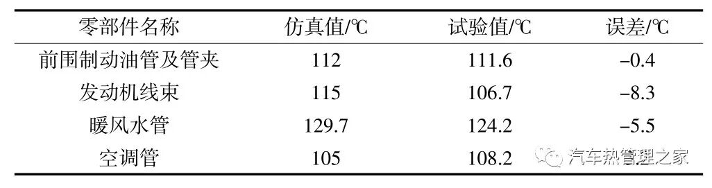

实车热平衡试验部分零部件试验值见表8,试验数据为前期仿真结果提供了验证依据,从试验结果跟仿真结果的对比上看,仿真结果值与试验结果值一致性较高,可见,一维与三维耦合分析方法是可行的。
表8 仿真结果与试验数据对比
