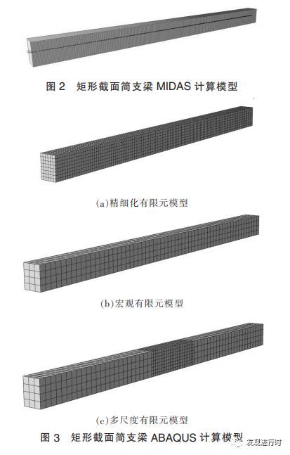

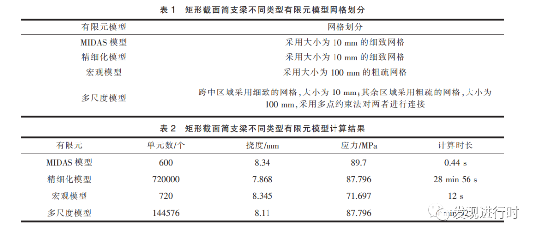

      为了全面比较梁单元模型与多尺度有限元模型的计算优劣,以及验证多点约束法在多尺度有限 元模型计算中的有效性以及正确性,建立 1 个矩形截面简支梁,分别采用 MIDAS 软件和 ABAQUS 软件进行分析计算 。矩形截面梁 B×H=300 mm × 400 mm,总长度 L=6 000 mm,材料弹性模量 1.93× 105 MPa,泊松比 0.3,容重 79 kN/m3 。荷载为结构自 重及跨中区域 500 kN 集中力。采用 MIDAS 软件对 简支梁进行建模分析,模型见图 2,网格划分见表1, 计算结果见表 2。
      依据《公路桥梁荷载试验规程》,简支梁重点关注区域为最大正弯矩的跨中截面,因此将跨中区域建立为精细化有限元模型,其长度取 L/5 进行建模, 跨中作用集中力大小为 F=500 kN, 共建立 3 种不同精度的有限元模型,对跨中截面应力及变形进行对比分析,模型见图 3,网格划分见表 1,计算结果见表 2。

      由表 1 和表 2 可知, 当 MIDAS 软件的梁单元 有限元模型与 ABAQUS 软件的精细化有限元模型 采用相同大小的网格进行计算时,MIDAS 模型计算 比 ABAQUS 精细化模型计算的挠度值大 6%,应力 值大 2%。由表 2 可知,宏观有限元模型与精细化有 限元模型目标解计算的挠度值偏差 6%、 应力值偏 差 18%;而多尺度有限元模型与精细化有限元模型 目标解计算的挠度值偏差 3%、应力值相同。同时, 多尺度有限元模型计算时长比精细化有限元模型 目标解计算时长减少 85%。由此可得,采用 MIDAS 软件梁单元模型进行有限元分析时,计算结果偏差 较大;多点约束法在多尺度有限元模型的力学计算 中是可行的、正确的,既满足了计算结果的准确性又大大减少了计算成本。

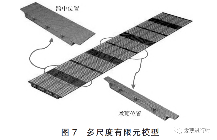

3.2 构建多尺度有限元模型
      使用 ABAQUS 软件对该桥进行计算分析,依据 CJJ/T233-2015 《城市桥梁检测与评定技术规范》以 及该桥的对称性、 重复性特点, 取左幅第二联的 120 m 连续梁进行有限元分析, 测试重点关注区域 为墩顶截面及每跨的跨中截面,因此在建立多尺度 模型时将墩顶 1.4 m 及每跨 6 m 跨中位置建立精 细化有限元模型,其余位置按宏观有限元模型进行 建立。精细化有限元模型和宏观有限元模型用多点 约束法进行连接,保证节点过渡的协调,建立的多尺度有限元模型见图 7。

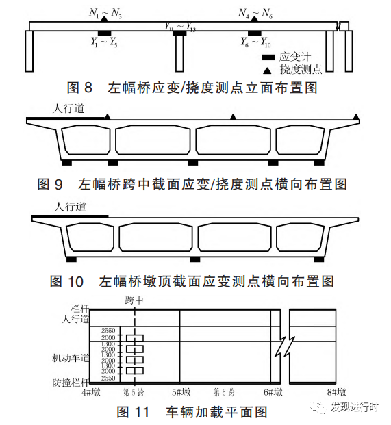

3.3 测点布置及加载方案

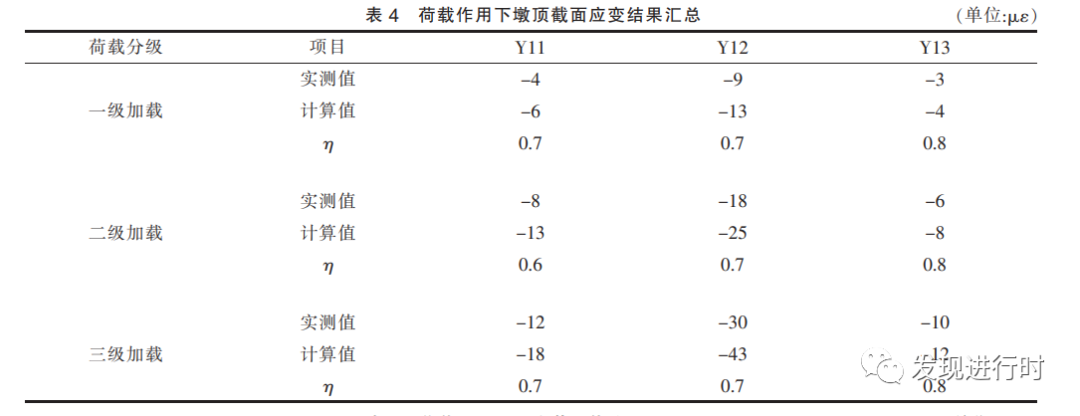

      本次桥梁静力荷载试验的加载工况,分为 3 级 逐级加载到最大荷载,然后一次性卸零。采用水准 仪测量测试跨跨中截面的挠度值,采用应变计测量 测试跨跨中截面和支座截面的应变值。测点布置见 图 8~10,加载位置见图 11。
基于 ABAQUS 的多尺度有限元模型桥梁检测与评估的图7

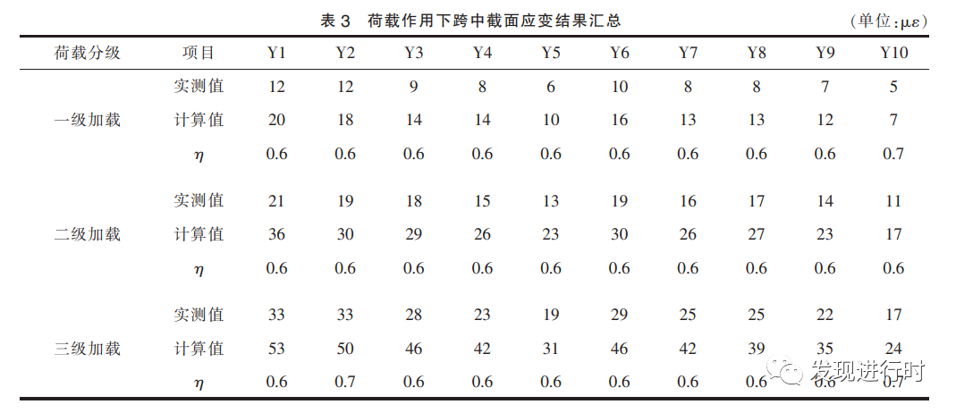

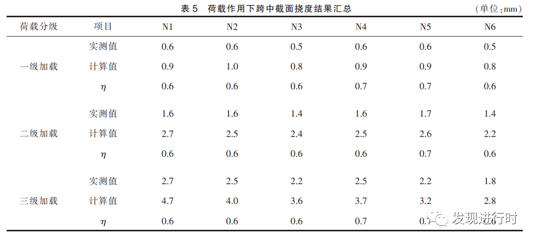

3.4 静载结果分析
      将分级加载的结果进行汇总,采用多尺度有限元 模型计算的结果与实测值进行对比,同时由 CJJ/ T233-2015《城市桥梁检测与评定技术规范》中规定校 验系数 η 为实测应变(挠度)与理论计算应变(挠度) 之比。应变结果汇总见表 3~4,挠度结果汇总见表 5。
基于 ABAQUS 的多尺度有限元模型桥梁检测与评估的图8
基于 ABAQUS 的多尺度有限元模型桥梁检测与评估的图9
基于 ABAQUS 的多尺度有限元模型桥梁检测与评估的图10
      由表 3~5 可知,校验系数大小比较均匀,校验 系数位于 0.5~0.9,小于 CJJ/T 233-2015《城市桥梁 检测与评定技术规范》中的规定限值 1,所以该大桥 刚度满足试验荷载要求。
