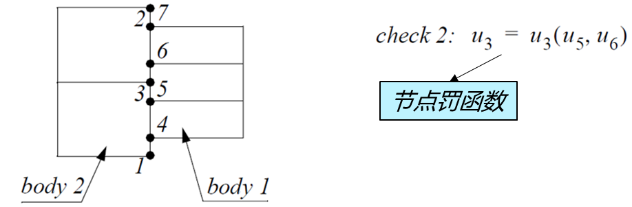

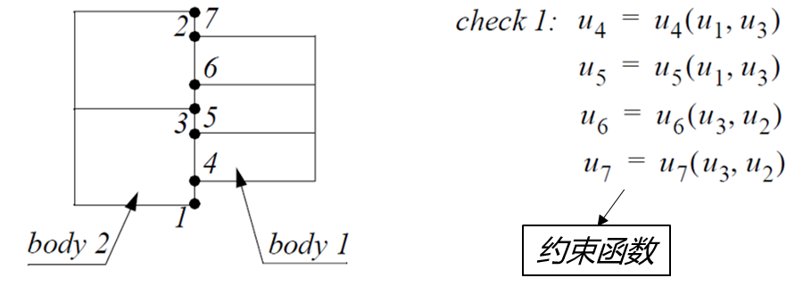

传统的点面接触算法,主要是基于主从探测法则,其基本原理如下图所示。
设计仿真 | Marc混合接触介绍及应用案例的图1
当boyd1和body2接触时,将body1的节点位移描述为body2的节点位移的约束函数,从而实现了body1上节点的接触约束关系。但现有复杂的接触情况下可能会存在主面穿透从面的情况(比如:body1的点3穿透body2的面5-6);同时在具有自接触的模型或使用全局网格重构的模型中,会存在接触穿透导致不收敛的情况。
针对如上缺陷,Marc软件引入了最新的混合接触算法。其基本思路是,在传统接触算法基础上,针对可能穿透的节点施加额外的罚函数,通过罚函数来消除穿透。

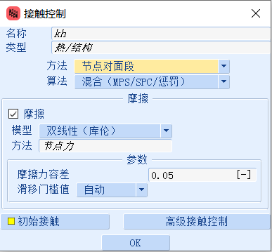

在Marc软件中,混合接触的定义界面如下图所示。在点面接触页面选择混合接触算法即可。

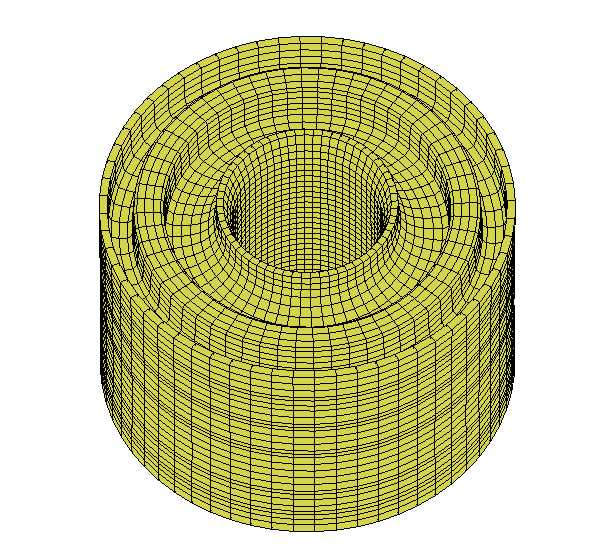

以如下的橡胶衬套为例,其完全采用六面体网格进行建模,单元类型采用Hermmann单元。
首先对衬套进行过盈装配安装分析,然后在此基础上增加一个侧向极限刚度的分析工况(通过位移边界条件施加)。

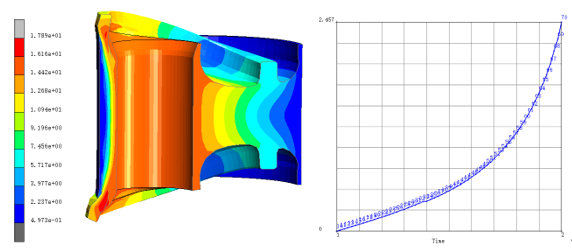

在计算过程中开启点面接触中的混合接触算法,以便更好的建立衬套单元之间的自接触,保证网格直接不发生穿透。计算结果如下图所示:
设计仿真 | Marc混合接触介绍及应用案例的图5

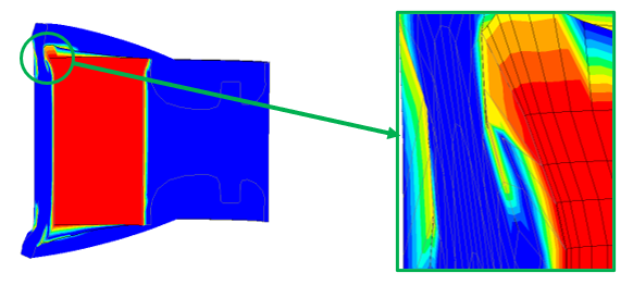

可以看出,通过合理的建模和参数设置,可以比较容易的在Marc中进行衬套的极限刚度计算;且计算的结果是连续光顺的,也更加容易与实验进行对比。
通过使用混合接触算法,我们可以更好的建立网格的接触关系。可以看到,即使在橡胶衬套的边缘,Marc也能够很好的建立接触关系,并在整个计算过程中接触不发生穿透、失效等导致计算无法完成的现象。
