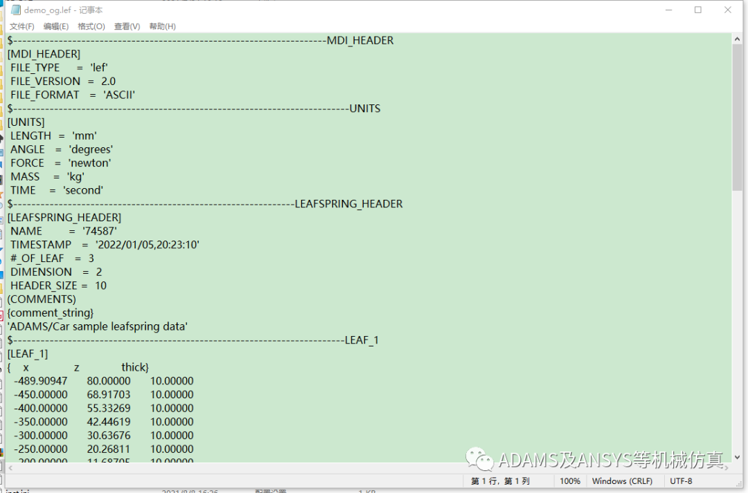

  (1)File name:输入板簧的初始轮廓文件,这个文件则是上一步建立的文件,文件内容如下:
ADAMS板簧悬架的简单仿真过程的图2
在上图中可以看到板簧轮廓簧 片的“坐标值”,这些值是变形后钢板弹簧上表面内侧形状的轮廓。可对这些值进行修改来获得希望得到的板簧轮廓模型。

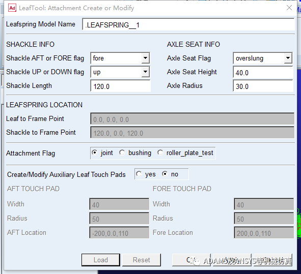

      (1)Shackle AFT or FORE flag:定义吊耳布置在前端还是后端
      (2)Shackle UP or DOWN flag:吊耳处于压缩或拉伸状态
      (3)Shackle Length:吊耳长度;Axle Seat Flag:板簧处于正吊还是反吊
      (4)Axle Seat Height:车桥安装高度;Axle Radius:车桥半径
      (5)Leaf to Frame Point:板簧卷耳与车架的连接位置
     (6)Shackle to Frame Point:板簧吊耳与车架的连接位置(该处不能修改,若要修改,可关闭界面后,点击板簧插件,选择Specify Attachment进行修改)

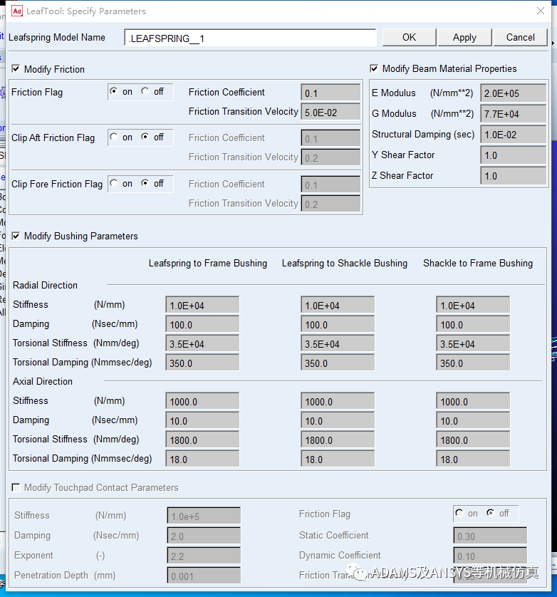

3.修改刚度属性
ADAMS板簧悬架的简单仿真过程的图4
     通过该界面可以修改板簧之间的摩擦力、弹簧夹与主簧间的摩擦力,梁单元材料特性E、G、结构阻尼和Y、Z向剪切系数、衬套刚度和阻尼。

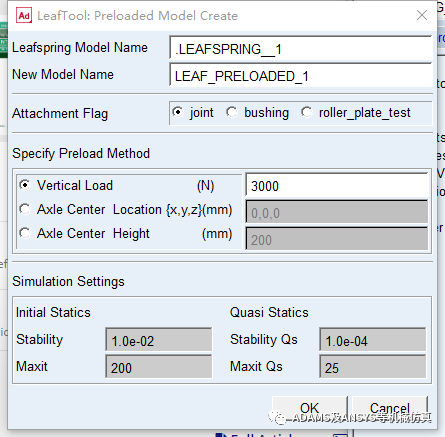

4.添加预载荷
        点击板簧插件中Preloaded Model,出现如下界面:
ADAMS板簧悬架的简单仿真过程的图5
    在实际的应用中,簧上质量对板簧有一定的压力,因此需要对板簧添加预载荷。其中:
       (1)Vertical Load:垂直载荷
       (2)Axle Height:车轴距主簧上表面高度方向距离

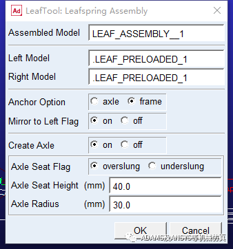

       点击板簧插件中的Leafspring Assesmbly,出现如下界面:
ADAMS板簧悬架的简单仿真过程的图6
              Left Model/Right Model 选择前面建立的预载板簧。
      Anchor Option:固定方式,Axle:根据车轴中心和安装高度定位板簧位置;Frame:根据板簧到车架安装点和吊耳到车架安装点的位置来确定板簧位置。建立完成后将文件另存为cmd格式(点击File,选择Export)。
ADAMS板簧悬架的简单仿真过程的图7

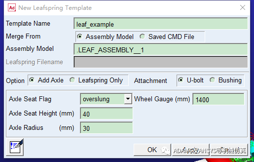

6.板簧悬架仿真
     打开ADAMS/car中的Template Builder模式,导入前面建立好的cmd模型,然后点击板簧插件,选择Port ADAMS/car,如下图:
ADAMS板簧悬架的简单仿真过程的图8
Assembly Model:选择前面建立好的板簧cmd文件名
Add Axle:添加驱动轴
Wheel Gauge:轮距;Attachment:(连接方式):U-bolt骑马螺栓,Bushing:衬套
Axle Seat Height:车轴安装高度。
       完成设置,点击ok后出现如下界面(完成板簧模板的建立):

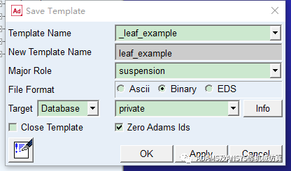

       完成后点击file,选择save as 将模板保存到个人文件目录里,如下图:
ADAMS板簧悬架的简单仿真过程的图10

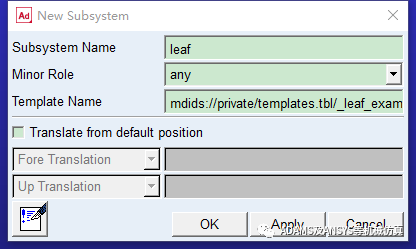

    保存后,点击F9,进入Adams/car的标准界面,点击file,选择new,然后选择Suspension,出现如下界面(在Template Name中选择前面建立好的板簧模板文件,然后点击ok,则建立板簧悬架子系统):
ADAMS板簧悬架的简单仿真过程的图11

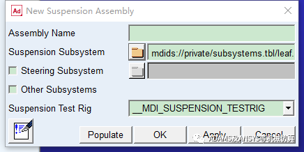

    将板簧悬架子系统保存后,点击file,选择new,然后选择Suspension Assembly,出现如下界面(建立试验台与悬架的装配):
ADAMS板簧悬架的简单仿真过程的图12
完成后出现如下图所示:
ADAMS板簧悬架的简单仿真过程的图13

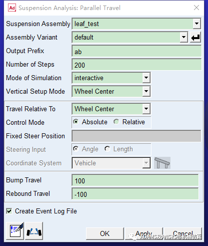

      点击Simulate,选择Suspension Analysis ,选择Parallel Wheel Travel双轮同向激振如下图:
ADAMS板簧悬架的简单仿真过程的图14
Number of Step:仿真步数
Bump Travel:上跳行程
Rebound Travel:回弹行程
      完成设置后点击Ok进行仿真。

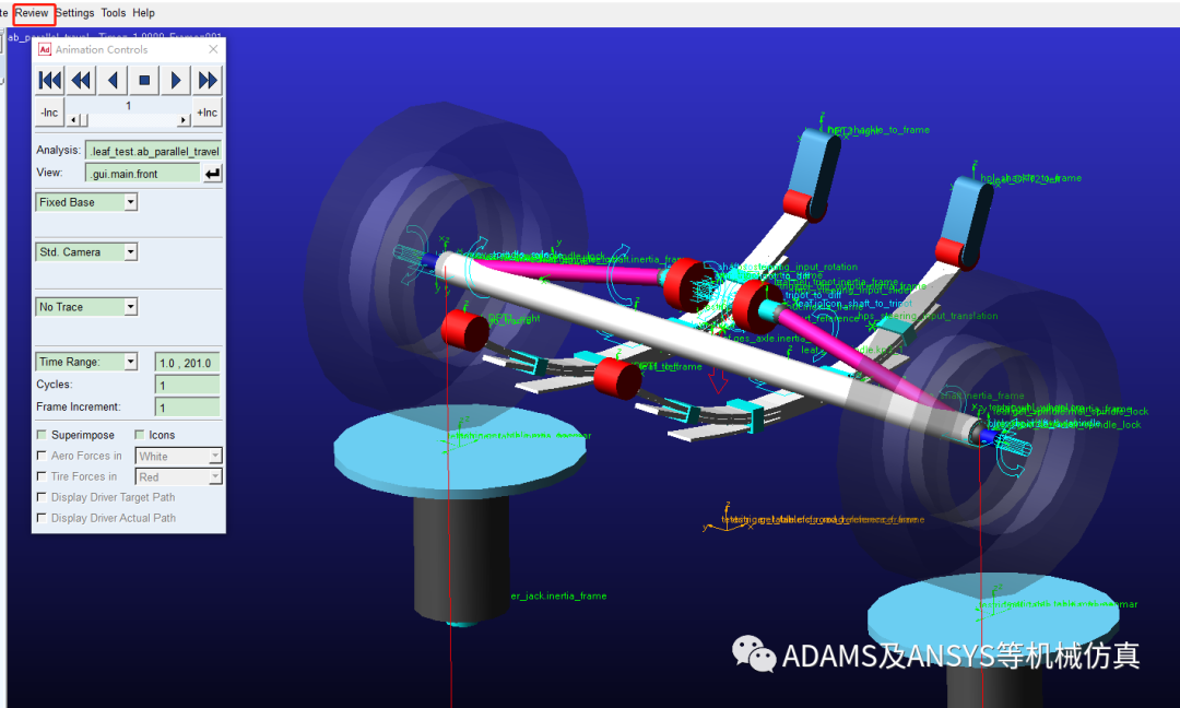

      仿真动画回放可以点击Review,选择Animation Controls,出现如下:
ADAMS板簧悬架的简单仿真过程的图15
仿真动图如下所示:
ADAMS板簧悬架的简单仿真过程的图16
          当然,也可以点击F8进入后处理部分,查看相关参数曲线。
