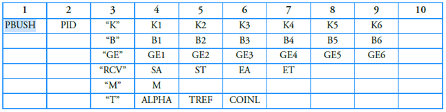

2、悬置点位置需要建立两个重合的点,用来模拟悬置的主动侧和被动侧,并用三向的bush单元来连接这同一位置的两个点。设置bush的三向刚度K,以及使用GE设置其阻尼.为方便建模,可以将重合的悬置点先移动一定距离,bush建立好后,将另一侧再移回原位置。Nastran广义弹簧单元,支持定义属性,模态分析,只需输入刚度信息:
基于MSC Nastran悬置优化的图2

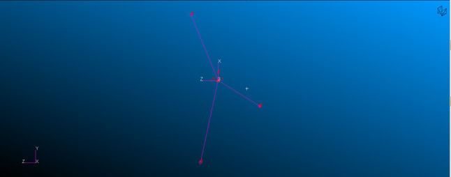

3、PLOTEL,为显示和示意需要,建立PLOTEL单元,表示动力系统完整外形。
基于MSC Nastran悬置优化的图3
基于MSC Nastran悬置优化的图4
图:Patran中动力系统模型
基于MSC Nastran悬置优化的图5

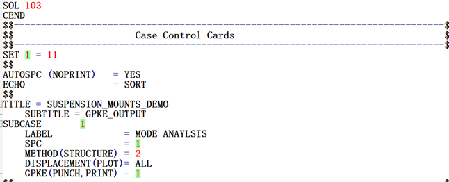

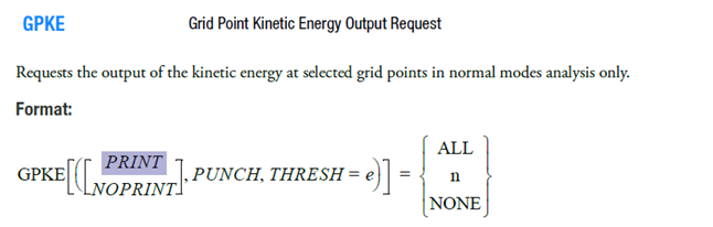

MSC计算工况定义与结果输出要求,其他GPKE为节点动能输出,标准参数定义:
基于MSC Nastran悬置优化的图6
备注:支持PRINT、PUNCH格式输出;
支持SOL 103模态计算。

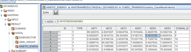

动力悬置系统输出中,需要定义SET,输出质心点节点模态动能。

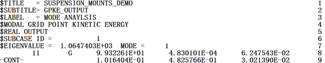

上图示例,完成计算后,可以在f06、PCH或H5文件中,查看节点动能,在6个方向分解量。
基于MSC Nastran悬置优化的图7
图:MSC.Nastran .f06
基于MSC Nastran悬置优化的图8
图:MSC.Nastran .pch
基于MSC Nastran悬置优化的图9
图:MSC.Nastran .h5

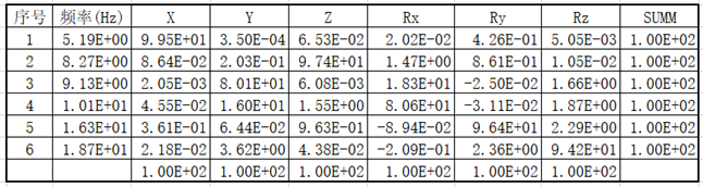

基于上述文件整理后,校验模态动能各个方向上分量见下表。
基于MSC Nastran悬置优化的图10
表:基于计算结果整理,模态动能分布

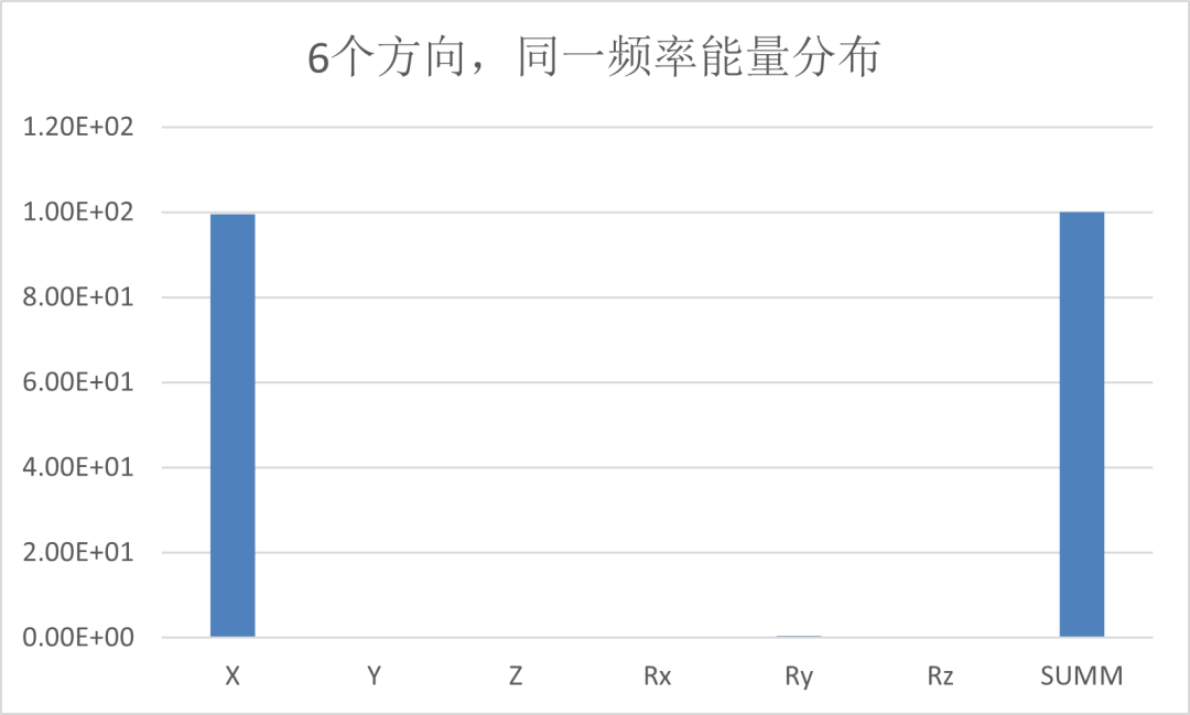

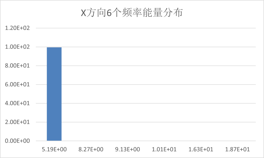

6阶模态在X方向上,模态动能分析如下图,由图中可知,X方向为5.19Hz主振动。
基于MSC Nastran悬置优化的图11
5.19Hz振动振型动能在6个方向上分布柱状图,由下图可知,该模态频率为X方向振动。
基于MSC Nastran悬置优化的图12
