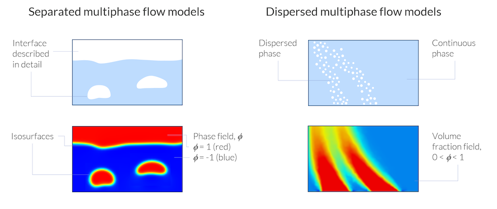

COMSOL多相流仿真方法的图1 分离多相流模型详细描述了相边界,而分散多相流模型只考虑分散在连续相中的相的体积分数。
上图显示了分离和分散多相流模型的主要区别。在上述两个示例中,均使用函数 Φ 来描述气相和液相。但是,在分离多相流模型中,不同相之间相互排斥,并存在一个清晰的相边界,在此边界上相场函数 Φ 发生突变。除了追踪相边界的位置以外,相场函数没有任何物理意义。
在分散多相流模型中,函数 Φ 描述了气相(分散相)和液相(连续相)的局部平均体积分数。通过平均体积分数可以在该区域的任一点顺利地找到介于 0 和 1 之间的值,这预示着在其他均质域中是存在少量还是大量气泡。也就是说,在分散多相流模型中,可以在同一时间和空间点上定义气相和液相;而在分离多相流模型中,在给定的时间和空间点上,只能定义气相或液相。

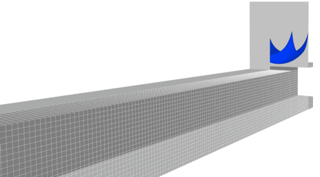

下面的动画显示了一个T型微通道中生产乳液的模拟结果,该模型使用了相场法进行求解。在动画中,我们可以看到相边界与网格的平面和边不一致,相边界由相场函数的等值面表示。
COMSOL多相流仿真方法的图2
在相场法和水平集法中,有限元网格不必与两个相的边界一致。

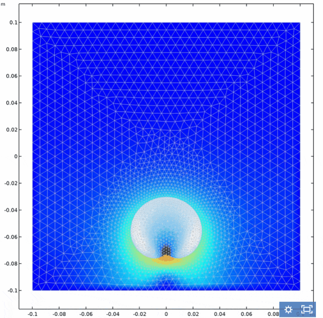

作为对比,下图显示了含动网格的上升气泡的验证模型。该模型的网格与相边界的形状保持一致,并且网格边与相边界重合。但是,动网格模型也有缺点,即气泡的变形使两个次级气泡从母气泡分离。此时,必须将原始相边界划分为几个边界。这种方法太复杂,并且尚未在 COMSOL® 软件中实现。因此,COMSOL® 软件中的动网格法无法处理拓扑变化,而相场法不存在这个缺点,可以处理相边界形状的任何变化。
COMSOL多相流仿真方法的图3
上升气泡的验证模型。当两个次级气泡脱离母气泡时,发生拓扑变化。

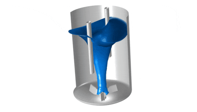

在湍流模型中,由于仅求解平均速度和压力,流体的细节会丢失。从这一点来看,表面张力效应在流体的宏观描述中也变得不那么重要。又由于湍流表面的流动比较剧烈,因此几乎不可能避免拓扑变化。所以,对于湍流模型和分离多相流模型的组合,最好使用水平集法。水平集法和相场法都可以与 COMSOL Multiphysics 中的所有湍流模型结合使用,如下图和动画所示。
COMSOL多相流仿真方法的图4
在 COMSOL Multiphysics 中,所有湍流模型都可以与相场法和水平集法相结合来模拟两相流。

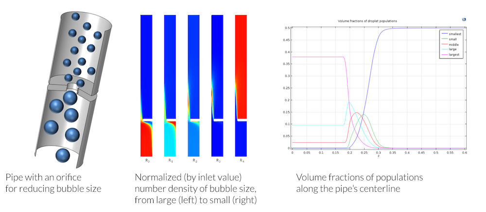

COMSOL多相流仿真方法的图6 当多相流混合物被强制通过孔口时,使用混合物模型模拟了5种不同大小的气泡。流动中的剪切力导致较大的气泡破裂成较小的气泡。

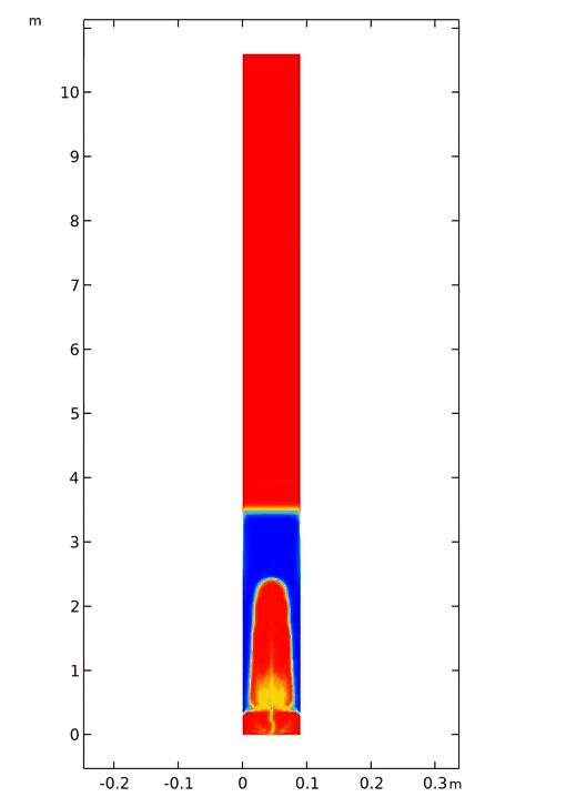

COMSOL多相流仿真方法的图7
使用欧拉-欧拉多相流模型模拟流化床中固体颗粒的体积分数。

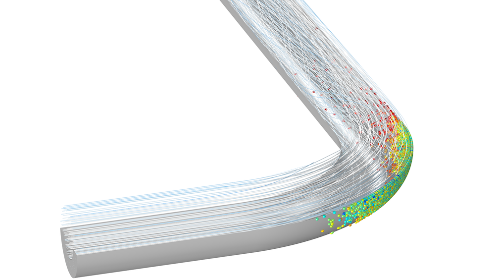

COMSOL多相流仿真方法的图8 附加的 CFD 模块和粒子追踪模块可在 COMSOL Multiphysics 中模拟欧拉-拉格朗日多相流模型。
