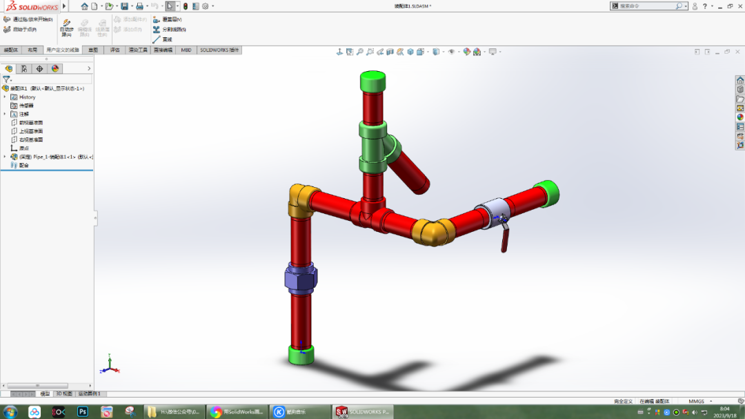

用SolidWorks做管路设计时,旋转配件的两种方法
用SolidWorks做管路设计时,旋转配件的两种方法的图1
用SolidWorks做管路设计时,旋转配件的两种方法的图2

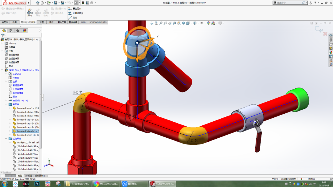

4.拖一个三通到线路上,【按Shift键+方向键:←  →】旋转三通,默认角度增量:15度,可以在选项里设置。(也可以用Tab键90度旋转)
用SolidWorks做管路设计时,旋转配件的两种方法的图8
用SolidWorks做管路设计时,旋转配件的两种方法的图9
5.添加一个阀门,同样可以用:按Shift键+方向键:←  → 旋转。
用SolidWorks做管路设计时,旋转配件的两种方法的图10
用SolidWorks做管路设计时,旋转配件的两种方法的图11
