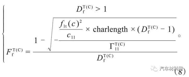

基于复合材料纤维的宏观损伤演化过程如式(8)所示。
基于宏观断裂力学的CFRP薄壁结构耐撞性能研究及应用的图9
式中:基于宏观断裂力学的CFRP薄壁结构耐撞性能研究及应用的图10为纤维损伤因子,基于宏观断裂力学的CFRP薄壁结构耐撞性能研究及应用的图11基于宏观断裂力学的CFRP薄壁结构耐撞性能研究及应用的图12分别为纤维的拉伸断裂韧性值和压缩断裂韧性值,kJ/m2;charlength为单元特征长度。当宏观纤维损伤状态变量D T(C)f 大于1时,纤维性能开始折减,通过定义宏观纤维损伤因子F T(C)f 来描述碳纤维性能的折减程度。

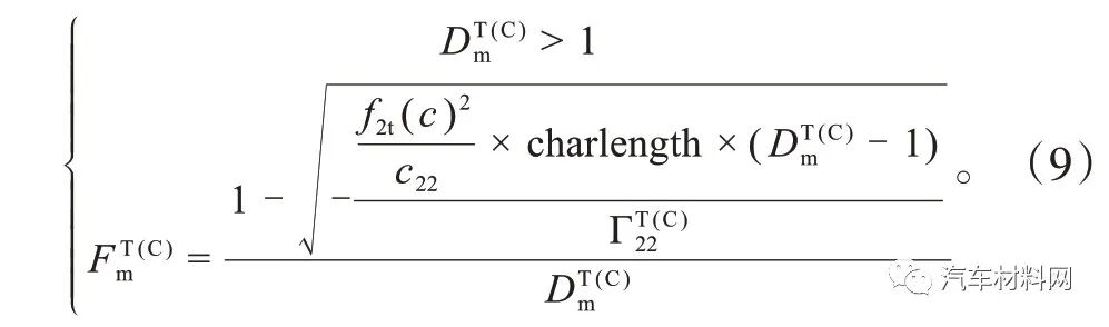

基于复合材料基体的宏观损伤演化过程如式(9)所示。
基于宏观断裂力学的CFRP薄壁结构耐撞性能研究及应用的图13
式中:基于宏观断裂力学的CFRP薄壁结构耐撞性能研究及应用的图14为基体损伤因子;基于宏观断裂力学的CFRP薄壁结构耐撞性能研究及应用的图15基于宏观断裂力学的CFRP薄壁结构耐撞性能研究及应用的图16分别为基体的拉伸断裂韧性值和压缩断裂韧性值,kJ/m2。当宏观基体损伤状态变量F T(C)m 大于1时,基体性能开始折减,通过定义宏观基体损伤因子F T(C)m 来描述基体性能的折减程度。

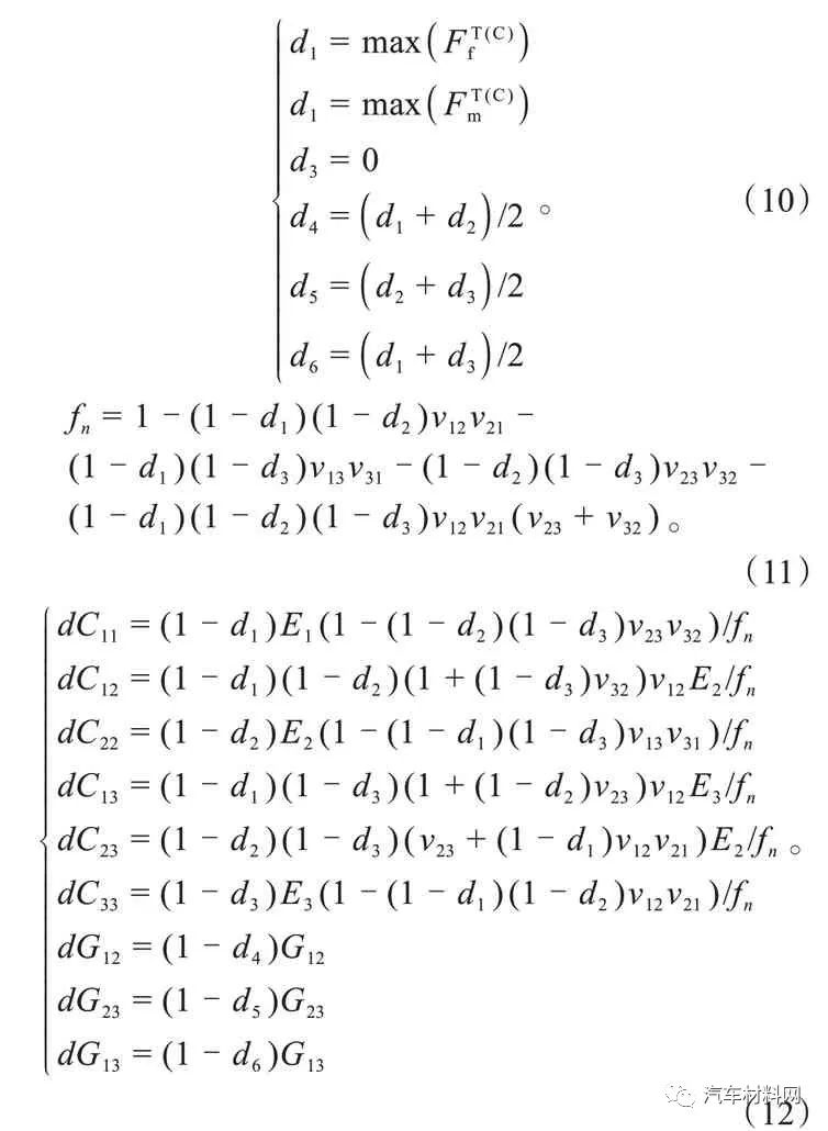

基于复合材料宏观刚度矩阵的更新过程如式(10)~(12)所示。
基于宏观断裂力学的CFRP薄壁结构耐撞性能研究及应用的图17
式中:d 1、d 2、d3、d 4、d 5和d 6分别为宏观断裂力学损伤状态变量,通过引入宏观断裂力学损伤状态变量来更新复合材料宏观损伤刚度矩阵;f n为后续计算所用的中间变量值;dC 11、d C12、dC22、d C13、d C23、dC33、dG12、dG23和dG13为宏观损伤刚度矩阵中的系数。

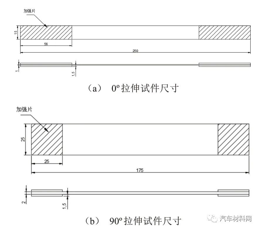

本研究所用试件采用T300材料,按照复合材料拉伸试件标准ASTM D3039制备得到,分别制备了铺层角度为0°和90°材料方向复合材料拉伸试件各4个,试件尺寸和试件外形分别如图1、图2所示。
基于宏观断裂力学的CFRP薄壁结构耐撞性能研究及应用的图18
图1 拉伸试件尺寸

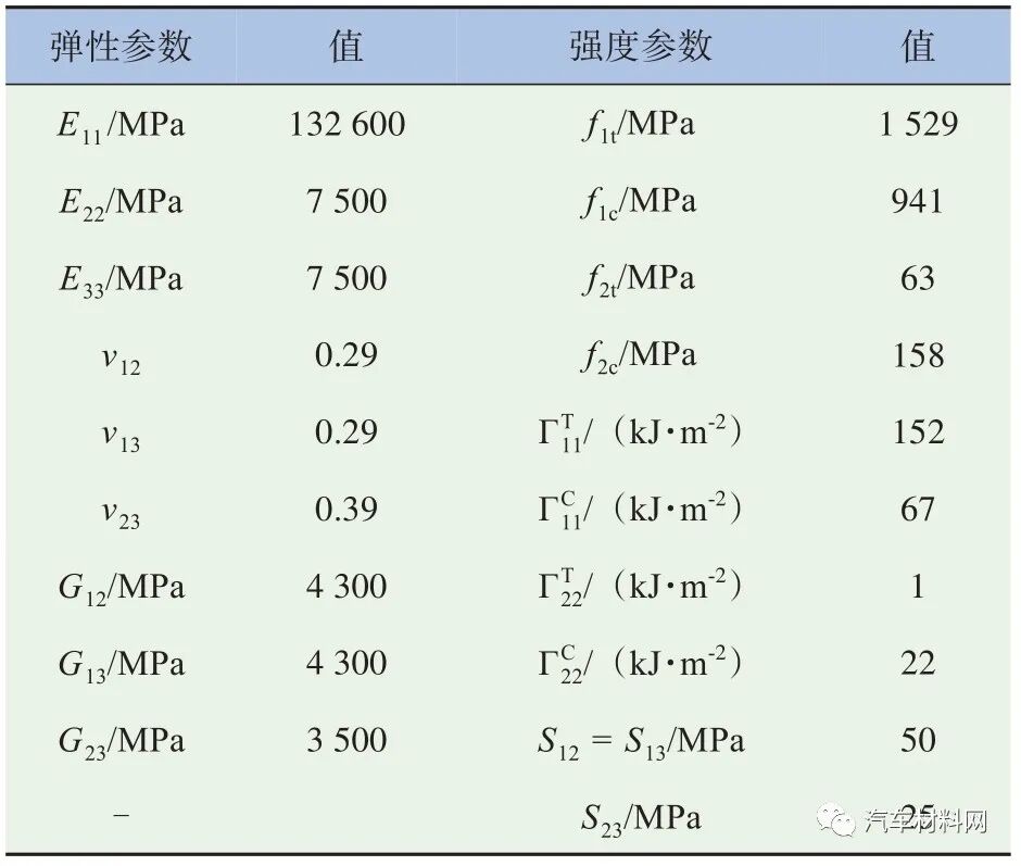

通过万能试验机对复合材料试件进行拉伸试验,将试验加载速度设置为2 mm/min,同时采用DIC应变测量仪测量试件的应变,并通过传感器和数据采集系统记录载荷和位移数据,试验中试样均加载到试件失效为止。参考国内外资料,CFRP结构件的宏观参数数值见表1[9,13-14]。
表1中,E、ν和G分别为CFRP结构件的弹性模量、泊松比和剪切模量,下标数字为复合材料的3个方向;f1t、f1c、f2t和f 2c分别为CFRP薄壁圆管11方向的拉伸强度和压缩强度以及22方向的拉伸强度和压缩强度。
表1 宏观断裂力学性能参数
基于宏观断裂力学的CFRP薄壁结构耐撞性能研究及应用的图20

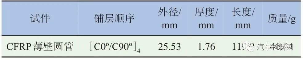

本研究所选用的碳纤维薄壁圆管材料为T300。首先将单向碳纤维预浸料缠绕在设计好尺寸的芯棒上,然后抽出芯棒,将气囊放入在缠绕好的预浸料圆管中,再将其放入模具之中进行固定,最后用热压机进行加压得到试验试件。所制备的CFRP薄壁圆管的纤维铺层角度和顺序为[0°/90°]4(最内层为0°),其中0°与90°分别为薄壁管件的轴向与横向方向。CFRP薄壁圆管的制造工艺流程如图3所示,其中,CFRP薄壁圆管尺寸数据见表2。
基于宏观断裂力学的CFRP薄壁结构耐撞性能研究及应用的图21
图3 CFRP薄壁圆管的制造工艺流程
表2 CFRP薄壁圆管尺寸参数
基于宏观断裂力学的CFRP薄壁结构耐撞性能研究及应用的图22
为保证试样具有稳定的失效破坏模式以及减小试验过程中的初始载荷峰值,CFRP薄壁圆管的一端被打磨成45°倒角作为触发机制。在试验前,将试件放置于下压板中心,设定上压板下移速度为2 mm/min,压溃行程为80 mm,占总长度的2/3。整个试验布置现场如图4所示。

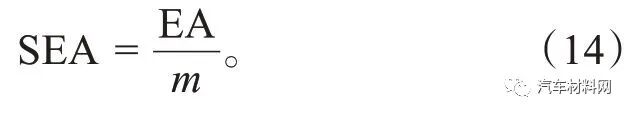

2.2.3 比吸能
比吸能(Specific Energy Absorption,SEA)为碰撞结构在单位质量下吸收能量的大小,是评价耐撞性能的关键指标,计算过程如式(14)所示。
基于宏观断裂力学的CFRP薄壁结构耐撞性能研究及应用的图25

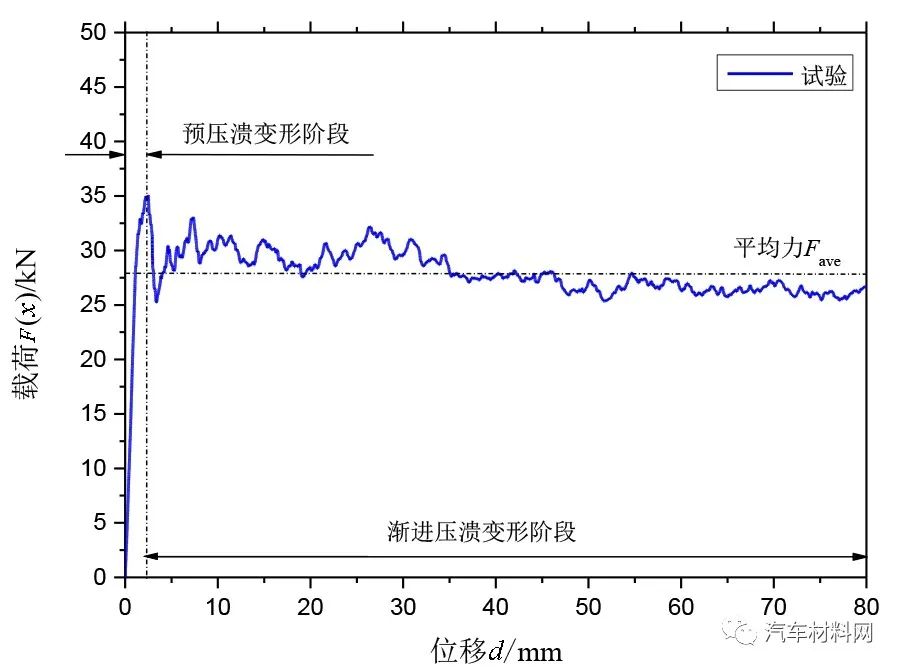

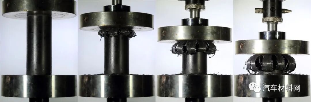

在试验中,由于圆管触发机制的存在,CFRP薄壁圆管发生了稳定的渐进失效模式,图5为对应的CFRP薄壁圆管轴向压溃的载荷-位移曲线,图6为CFRP薄壁圆管轴向压溃变形结果。依据载荷-位移曲线中初始峰值力出现的位移(d=2.3 mm)将CFRP薄壁圆管的压溃过程分为两个阶段:(1)预压溃变形阶段(0~2.3 mm)。在预压溃变形阶段,圆管倒角处首先与上压板接触,基体开始发生断裂,并伴随少量的碳纤维断裂,此时试件无明显的分层破坏变形,但CFRP圆管发生弹性变形,其载荷-位移曲线呈现出线性关系,随着压溃位移增加至d=2.3 mm左右,载荷迅速增长至最大峰值力,大小约为35 kN。(2)渐进压溃失效变形阶段(2.3~80 mm)。在渐进压溃失效变形阶段初期,圆管顶端开始撕裂,出现了分层现象。紧接着圆管向四周开裂,此时在中心处出现裂纹,圆管开始发生分层破坏。随着压溃位移继续增加,层内与层间裂纹继续扩展,CFRP圆管被裂纹撕开成内层和外层。当CFRP薄壁圆管出现分层后,外层层束向外撕裂并随着压溃位移的增加以特定曲率半径进行翻卷,而内层层束则是向内弯曲发生断裂,发生所谓的“开花”变形模式。渐进压溃失效过程是CFRP薄壁圆管主要的吸能过程,能量通过纤维的断裂、基体的开裂以及铺层之间的分层进行耗散,且CFRP圆管破坏程度越大,总吸能也就越多。
基于宏观断裂力学的CFRP薄壁结构耐撞性能研究及应用的图28
图5 CFRP薄壁圆管载荷-位移曲线
基于宏观断裂力学的CFRP薄壁结构耐撞性能研究及应用的图29
图6 CFRP薄壁圆管变形结果

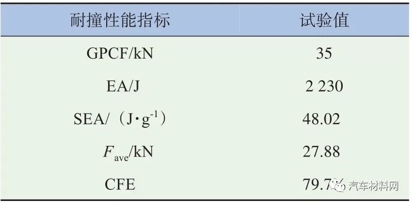

根据CFRP薄壁圆管的载荷-位移曲线数据,通过式(13)~(16)计算得到CFRP圆管的耐撞性能指标,见表3。
表3 CFRP圆管的耐撞性指标
基于宏观断裂力学的CFRP薄壁结构耐撞性能研究及应用的图30

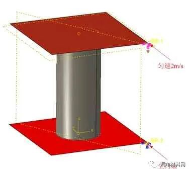

CFRP薄壁圆管的轴向压溃试验是一个准静态过程,用有限元分析方法(隐式分析法和显示分析法)模拟圆管轴向压溃过程。隐式分析法在接触条件复杂的模型时,计算结果不易收敛,而显示分析不但能够保证计算结果的收敛性,还能很好地模拟准静态工况,所以采用Abaqus/Explicit显示分析进行仿真模拟。
CFRP薄壁圆管轴向压溃几何模型包括上、下压板和CFRP薄壁圆管(8层),其中圆管几何特征为3D-Solid,选用C3D8R单元(8节点线性实体单元)对CFRP薄壁圆管进行网格划分,为了保证有限元模拟的精确性,网格基本尺寸定义为1.5 mm×1.5 mm。而上、下压板几何特征为2D-Shell,采用S4R单元(4节点曲壳单元)对上、下压板进行网格划分,考虑到上、下压板网格大小不影响计算的准确度,网格基本尺寸定义为15 mm×15 mm。
为了模拟CFRP圆管中各个铺层之间的连接关系,通过定义通用接触Cohesive Behavior和Damage参数来模拟CFRP圆管中铺层之间的粘胶层。同时,为了模拟上、下压板与CFRP圆管三者之间的接触和CFRP圆管的自接触,分别定义罚函数和硬接触(Hard Contact)来模拟切向以及法向接触,设置摩擦因数为0.2,其中接触对设为所有几何模型。最后为了保证上压板始终沿着轴向运动,对上压板参考点约束了5个方向的自由度,对参考点的加载速度设为2 m/s,整个模型的加载结果如图7所示。
基于宏观断裂力学的CFRP薄壁结构耐撞性能研究及应用的图31
图7 模型加载设置

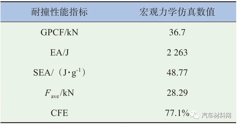

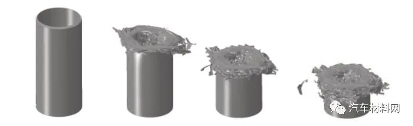

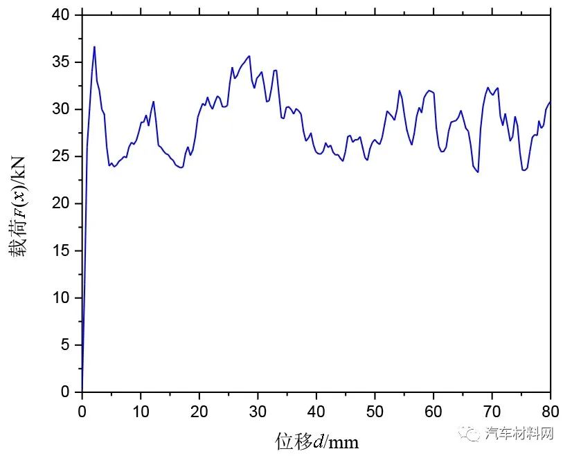

图8 、图9分别为基于宏观断裂力学仿真的载荷-位移曲线和变形模式结果,表4为基于仿真结果下的耐撞性能指标参数。
基于宏观断裂力学的CFRP薄壁结构耐撞性能研究及应用的图32
图8 宏观断裂力学仿真载荷-位移曲线
表4 基于宏观断裂力学仿真下的耐撞性评价结果
基于宏观断裂力学的CFRP薄壁结构耐撞性能研究及应用的图33基于宏观断裂力学的CFRP薄壁结构耐撞性能研究及应用的图34
图9 宏观断裂力学仿真变形结果

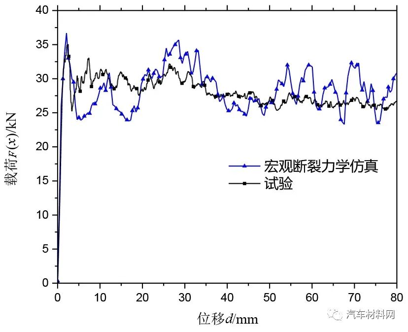

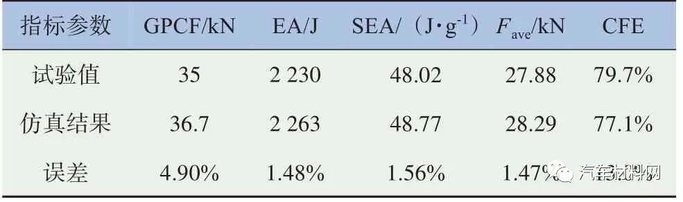

为了验证宏观断裂力学模型的准确性,将仿真结果与试验结果进行比较分析。CFRP薄壁圆管仿真分析与试验结果的载荷-位移曲线对比,如图10所示。基于载荷-位移曲线下的耐撞性能指标对比结果见表5。CFRP薄壁圆管仿真分析与试验的变形结果对比,如图11所示。
基于宏观断裂力学的CFRP薄壁结构耐撞性能研究及应用的图35
图10 载荷-位移对比曲线

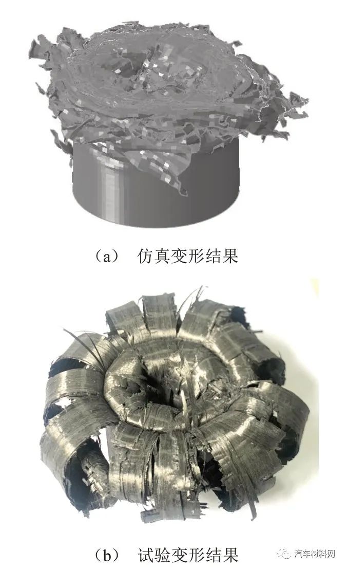

基于宏观断裂力学的CFRP薄壁结构耐撞性能研究及应用的图36
图11 变形结果对比
表5 耐撞性能指标结果对比
基于宏观断裂力学的CFRP薄壁结构耐撞性能研究及应用的图37
基于宏观断裂力学的仿真结果如图10和表5所示。由图10可知,在载荷加载的初始阶段,试验与仿真曲线有偏差,这是因为首先CFRP薄壁圆管在实际打磨过程中,没有打磨出比较理想的触发机制;其次在试件制备注入树脂的过程中,由于树脂分布不均匀以及后续加热保压阶段工序的不完善导致结构存在缺陷。在后续加载中,仿真结果的载荷-位移曲线与试验曲线的整体变化趋势保持一致,在达到最大峰值力后,载荷曲线开始下降,随后略微上升,最后围绕平均力进行波动直至压溃结束。
在宏观断裂力学仿真结果中,其最大峰值力为36.7 kN,与试验结果相比误差在4.9%左右。仿真结果的最大峰值力较试验结果偏大,主要有两方面的原因。一方面,仿真所用到材料参数主要来自参考论文,与试验试样的真实力学性能参数有偏差。另一方面,试样的倒角在加工过程中,由于加工工艺的问题,使仿真的倒角与实际区别较大,导致仿真结果峰值力偏小。
而在达到最大峰值力后,载荷力稳定在28.29 kN左右,与试验相比,误差仅有1.47%。在整个压溃过程中,宏观断裂力学仿真结果的吸能总量为2 263 J,且单位质量下的比吸能大小为48.77 J/g,与试验结果相比,误差分别为1.48%和1.56%,而仿真结果中的最大平均力略大于试验值,所以压溃效率为77.1%,相比试验数值减小了13%。
总体来说,宏观断裂力学仿真结果的载荷-位移曲线在整体趋势上与试验曲线一致,而且在CFRP薄壁圆管准静态轴向压溃吸能能力的预测中,数值模拟大小仅与试验值相差1.48%,证明了宏观断裂力学仿真结果的精确性。
仿真和试验的最终变形结果如图11所示,对比试验变形过程(图6)和仿真变形过程(图9),可以得到以下结论:在预压溃阶段,CFRP薄壁圆管由于设置了触发机制,其很早就开始出现分层破坏现象,内层层束单元向内卷曲,而外层层束单元开始外翻,并且一些单元因失效删除而发生撕裂。在渐进压溃失效变形阶段,随着压溃位移增加直至结束,CFRP圆管层间的裂纹继续扩展,分层现象也越来越明显,同时伴随着被撕裂的层束单元发生脱落,呈现出“开花”的失效现象。在试验过程中,CFRP薄壁圆管的分层破坏现象具有随机性,而在仿真过程中,由于设置了单元删除的选项,所以宏观断裂力学的仿真结果与试验最终结果略有不同,但是在整个变形过程中,CFRP薄壁圆管的变形趋势大致相同。

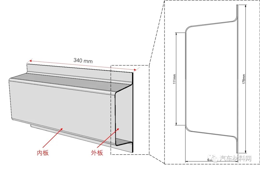

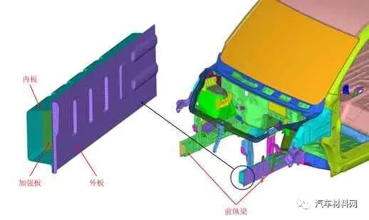

采用的汽车前纵梁模型来自于某款乘用车的前端结构,所用材料为冷轧碳素结构钢B280VK,其部分结构如图12所示。该模型中的汽车前纵梁由内板、外板和加强板组成,其截面形状为帽型,内板以及外板厚度大小为1.4 mm,加强板厚度为1.2 mm。考虑到前纵梁前部结构为汽车正面碰撞时的主要吸能结构,所以选取汽车前纵梁前部340 mm结构作为研究对象,同时对前纵梁的结构特征进行简化,最后得到的简化汽车前纵梁模型以及轮廓尺寸,如图13所示[19]。
基于宏观断裂力学的CFRP薄壁结构耐撞性能研究及应用的图38
图12 汽车前纵梁结构
基于宏观断裂力学的CFRP薄壁结构耐撞性能研究及应用的图39
图13 钢质前纵梁尺寸结构图

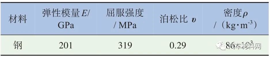

在前纵梁内板和外板中,碳纤维铺层层数均为8层,网格大小也选用1.5 mm×1.5 mm的尺寸进行划分。此外,为了保证稳定的失效模式,设置倒角触发机制,其他建模步骤与前文保持一致。钢质前纵梁模型的材料属性见表6。
表6 钢质前纵梁参数
基于宏观断裂力学的CFRP薄壁结构耐撞性能研究及应用的图40

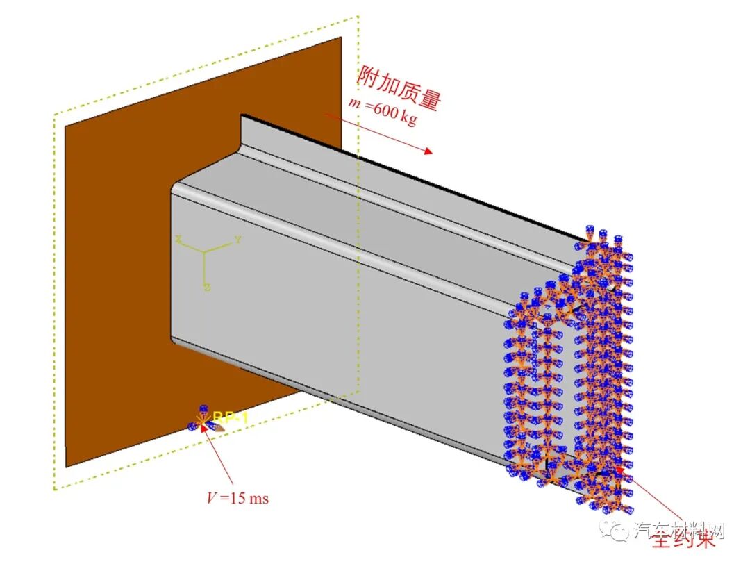

在汽车前纵梁压溃建模过程中,约束前纵梁后端6个方向的自由度。为了真实模拟汽车碰撞时的工况,对刚性板附加了600 kg的质量,并赋予刚性板以15 m/s的初始速度来撞击汽车前纵梁,最大压溃位移设置为170 mm,即汽车前纵梁一半的距离。考虑到钢和碳纤维复合材料的应变率效应对其力学性能影响不大,这里只考虑冷轧碳素结构钢B280VK在不同应变率下的应力-应变曲线[19-20]。对于钢质材料的前纵梁,通过Interaction中的Coupling连接方式来模拟内板与外板之间的螺栓连接。对于CFRP复合材料前纵梁,采用实体单元来建模,使用Interaction中的Tie连接方式来模拟内板与外板之间的螺栓连接,其他的约束设置以及加载方式与前文所述相同,前纵梁动态轴向压溃模型如图14所示。
基于宏观断裂力学的CFRP薄壁结构耐撞性能研究及应用的图41
图14 前纵梁动态轴向压溃模型

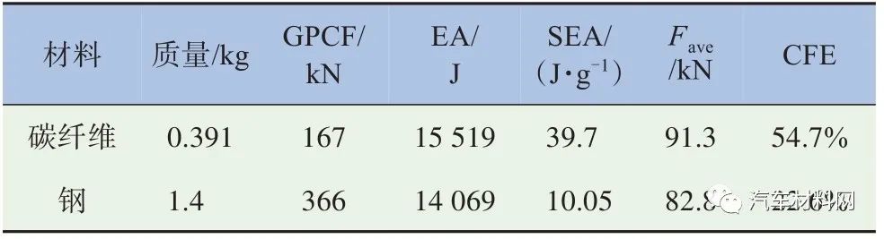

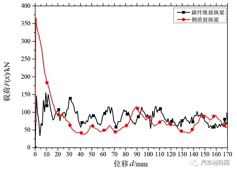

碳纤维和钢质前纵梁在轴向压溃过程中的载荷-位移曲线,如图15所示。对比发现,CFRP前纵梁在整个轴向压溃过程中吸收的总能量最多,为15 519 J,且最大峰值力最小,仅为167 kN。在整个压溃过程中,碳纤维前纵梁承载能力相比钢质前纵梁表现得更加稳定。由于CFRP前纵梁质量仅为0.391 kg,比吸能为39.7 J/g,相比钢质前纵梁来说,其在单位质量下的能量吸收能力要远强于钢质前纵梁。此外,CFRP前纵梁的压溃效率远大于钢质前纵梁,大小为54.7%。对于钢质前纵梁来说,其总吸收能量最小,为14 069 J,在其压溃初始阶段,最大峰值力达到了366 kN。在后续压溃过程中,钢质前纵梁承载能力具有一定的波动性,考虑到钢质前纵梁的质量达到了1.4 kg,因此,其能量吸收能力相比CFRP前纵梁要逊色很多。
基于宏观断裂力学的CFRP薄壁结构耐撞性能研究及应用的图42
图15 不同材料前纵梁仿真曲线

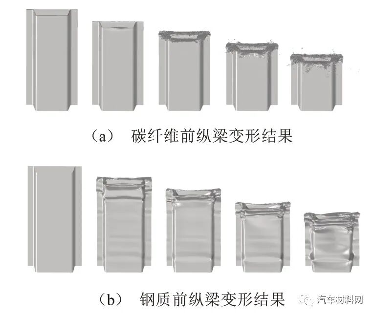

CFRP前纵梁和钢质前纵梁的变形结果如图16所示,其中钢质前纵梁在轴向压溃过程中都表现出稳定的折叠式变形模式,如图16b所示。CFRP前纵梁表现出稳定的渐进损伤失效模式,内外板的外层碳纤维铺层向外翻转,而内层碳纤维铺层向内卷曲。由于前纵梁与刚性板接触面积过大,导致其分层效果不太明显,如图16a所示。3种前纵梁的耐撞性能指标见表7,可以发现,钢质前纵梁的总吸能略低于CFRP前纵梁,但是质量达到了1.4 kg,导致其比吸能最小,仅为10.05 J/kg。同时,钢质前纵梁的最大峰值力高达366 kN,且在压溃过程中其承载能力不稳定,导致钢质前纵梁压溃效率最低,仅为22.6%。而CFRP前纵梁的耐撞性指标均优于钢质前纵梁,其总吸能略大于钢质前纵梁,总吸能大小为15 519 J,相比钢质前纵梁提升约为10%,但其质量只有钢质前纵梁的28%,使CFRP前纵梁的比吸能数值高达39.7 J/kg,相比钢质前纵梁的比吸能提升了295%,同时最大峰值力降至167 kN,并且压溃效率高达54.7%。
基于宏观断裂力学的CFRP薄壁结构耐撞性能研究及应用的图43
图16 不同前纵梁变形结果
表7 不同前纵梁耐撞性能指标结果
基于宏观断裂力学的CFRP薄壁结构耐撞性能研究及应用的图44
两种前纵梁的耐撞性能指标以及轻量化效果对比,如图17所示。由图可知,碳纤维前纵梁无论是耐撞性能评价指标还是轻量化效果都要优于钢质前纵梁,尤其是在比吸能、轻量化效果和压溃效率指标中,碳纤维前纵梁的优势更加明显,因此,碳纤维前纵梁相比传统汽车前纵梁在耐撞性能和轻量化效果方面具有更大的应用潜能。
