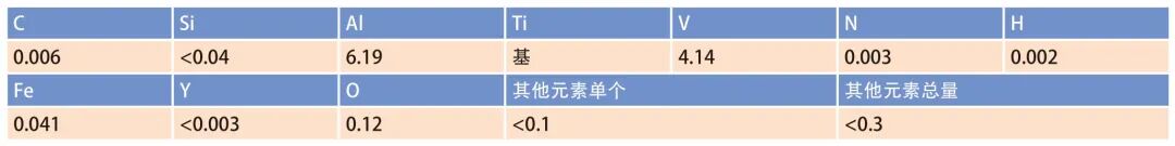

TC4-DT 锻造原材料
TC4-DT 原材料化学成分
锻造用原材料(棒料)为西部超导提供的直径d为300mm 的720℃退火态的车光棒,采用金相法测得该批TC4-DT 原材料的β 相变点为(970±5)℃。原材料化学成分见表1。
表1 TC4-DT 原材料化学成分(wt%)

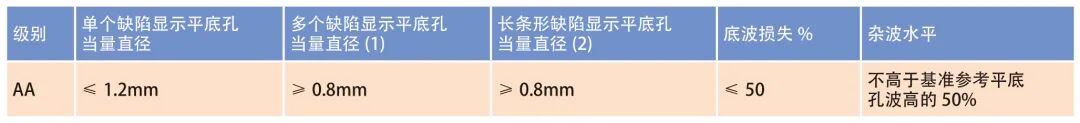

TC4-DT 原材料超声波探伤
由表2 可知,锻造用TC4-DT 原材料超声波探伤结果未见超标单显,但杂波水平超标,φ1.2mm 平底孔半声程杂波水平为-2dB ~+2dB,判定为组织不均匀造成的散射混响引起轻微的杂波水平超标。
表2 TC4-DT 原材料超声波探伤标准
锻造工艺和热处理工艺对TC4-DT合金锻件组织性能影响的图3
注:中心指示间距≤25.4mm;指示长度≤12.7mm。

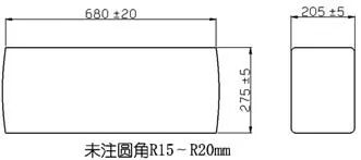

锻造工序后的锻件尺寸要求见图1,锻造成形工步采用α+β 常规两相区锻造。锻造坯料下料长度为φ300mm×(623±3)mm,坯料倒角R15mm。锻造设备为40MN油压机,锻造加热采用普通的箱式电炉,控温精度为±10℃,坯料到温装炉。为防止变形热的急剧上升,要求操作的过程中控制镦粗或整体压扁的压下间隔时间、压下量和采用中等变形速率。
锻造工艺和热处理工艺对TC4-DT合金锻件组织性能影响的图4
图1 锻件尺寸要求

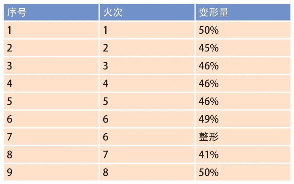

锻造工艺A
⑴锻造工艺A 的技术参数。
锻造工艺A 采用两相区反复镦拔工艺。温度达到设定温度装入到箱式电阻炉,炉温均匀性为±10℃,加热温度为(Tβ-40)℃,最短保温时间按0.7min/mm×有效厚度计算,最长保温时间按小于1.2min/mm×有效厚度计算,趁热回炉且保温时间减半。终锻温度大于850℃,锻后置于料架上风冷或趁热回炉。

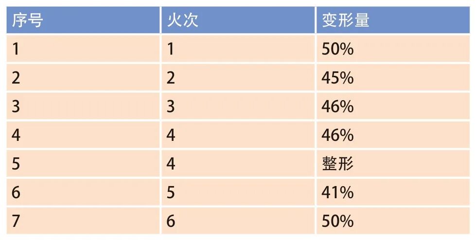

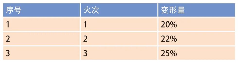

⑵锻造工艺A 的变形工步。
锻造工艺A 变形工步见表3。
表3 锻造工艺A 变形工步
锻造工艺和热处理工艺对TC4-DT合金锻件组织性能影响的图5
锻造工艺B
⑴锻造工艺B 的技术参数。
锻造工艺B 采用钛合金两相区锻造+β 相区锻造+两相区锻造技术,最终两相区成形。到温装入到箱式电阻炉,炉温均匀性±10℃。两相区加热温度为(Tβ-40)℃,最短保温时间按0.7min/mm×有效厚度计算,最长保温时间按小于1.2min/mm×有效厚度计算,趁热回炉保温时间减半。终锻温度大于850℃,锻后置于料架上风冷或趁热回炉,β 相区锻造前1 火采用水冷工艺,为了保证冷却效果,水箱的容积必须足够。
β 相区加热温度(Tβ+20)℃,保温时间按实际有效厚度×0.4min/mm 计算,坯料最长保温时间小于0.7min/mm。β 相区锻造时不能在高温(Tβ+20)℃炉中趁热回炉,但可以回(Tβ-40)℃炉中保温后,进行后续工序锻造或置于料架上分散风冷。
β 相区锻造时变形量控制:镦粗压下时间间隔为10 ~15s,当锻造坯料尺寸大于300mm 时,单次压下量为小于30mm;当锻造坯料大于200mm 小于300mm 时,单次压下量小于25mm;当锻造坯料小于200mm 时,单次压下量小于20mm。
⑵锻造工艺B 的变形工步。锻造工艺B 变形工步见表4。
表4 锻造工艺B 变形工步
锻造工艺和热处理工艺对TC4-DT合金锻件组织性能影响的图6
锻造工艺C
⑴锻造工艺C 的技术参数。
锻造工艺C 采用两相区改锻,两相区成形工艺。每火次变形量小于30%,但应避免落入临界变形区。温度达到设定温度装箱式电阻炉,炉温均匀性±10℃。加热温度为(Tβ-40)℃,最短保温时间按0.7min/mm×有效厚度计算,最长保温时间按小于1.2min/mm×有效厚度计算,趁热回炉且保温时间减半。终锻温度大于850℃,锻后置于料架上风冷或趁热回炉。
⑵锻造工艺C 的变形工步。
锻造工艺C 变形工步见表5。
表5 锻造工艺C 变形工步

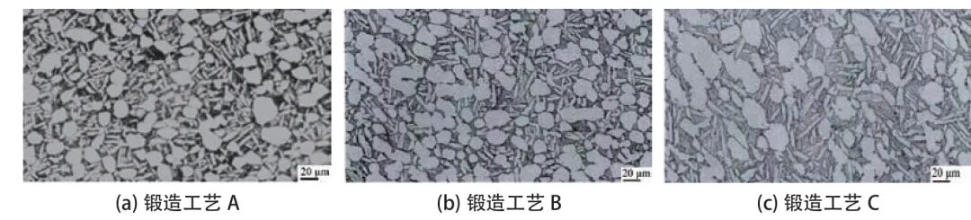

普通退火对合金组织的影响

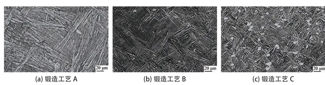

图2为不同锻造工艺在750℃退火后的显微组织。从图2 中可以看出,锻造工艺A 和锻造工艺B 相较锻造工艺C 退火后的α 相含量相对较少,α 相尺寸更小,分布更加均匀。
锻造工艺和热处理工艺对TC4-DT合金锻件组织性能影响的图8
图2 不同锻造工艺750℃退火后的显微组织

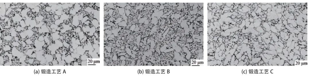

固溶时效对合金组织的影响
在固溶处理的过程中,加热温度影响初生α 相的含量,加热时间和保温时间主要影响固溶体的过饱和度和固溶体的晶粒大小。固溶处理的时间不足,会造成固溶体的饱和度低,从而影响到随后的时效处理,导致正常的时效硬度偏低。固溶时间偏长,导致固溶体的晶粒长大变粗,使材料的组织恶化和性能降低。
从图4 可以看出,不同锻造工艺固溶与时效后的显微组织为双态组织,锻造工艺A 和锻造工艺B 的α 相尺寸较锻造工艺C 尺寸小,分布更均匀,可以认为采用适当增加锻造变形量或在两相区大变形锻造后增加水冷工艺,再采用两相区固溶、时效处理制度后能够起到细化的晶粒作用。
锻造工艺和热处理工艺对TC4-DT合金锻件组织性能影响的图10
图4 不同锻造工艺固溶与时效后的显微组织

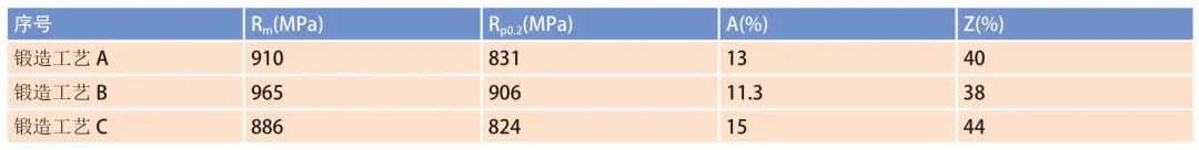

锻造与热处理工艺对合金拉伸性能的影响

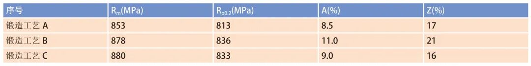

表6 给出了经过锻造工艺A、B、C 和经过普通退火750℃后的室温拉伸性能。从表6 可以看出,采用普通退火工艺时,如在锻造过程中采取较大的变形量或采用锻后水冷工艺,有利于提高TC4-DT 合金的拉伸性能。
表6 经过锻造工艺A、B、C 和750℃退火后的室温拉伸性能

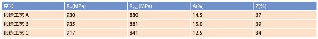

表8 给出了经过锻造工艺A、B、C,以及930℃+550℃固溶加时效热处理后的室温拉伸性能。从表8可以看出:
表8 经过锻造工艺A、B、C 和930℃+550℃固溶与时效后的室温拉伸性能
锻造工艺和热处理工艺对TC4-DT合金锻件组织性能影响的图13
⑴采用两相区固溶+时效工艺时,如在锻造过程中采取较大的变形量或采用锻后水冷工艺,有利于提高TC4-DT 合金的拉伸性能。
⑵比较表6、表7、表8 的拉伸性能可以看出:两相区固溶+时效工艺能得到较好的强度和塑性指标。

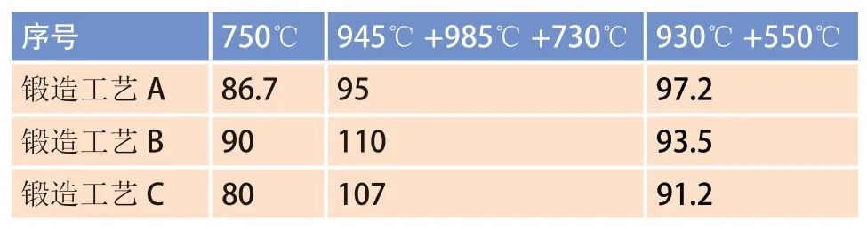

锻造与热处理工艺对合金断裂韧性的影响
表9 给出了经过锻造工艺A、B、C 以及普通退火800℃、准β 退火工艺945℃+985℃+730℃和930℃+550℃固溶加时效热处理后的断裂韧性。从表9 可以看出:
表9 断裂韧性(MPa·mm1/2)
锻造工艺和热处理工艺对TC4-DT合金锻件组织性能影响的图14
⑴采用普通退火工艺时,如在锻造过程中采取较大的变形量或采用锻后水冷工艺,有利于提高TC4-DT 合金的断裂性能。
⑵β 退火工艺和两相区固溶+时效工艺能得到较好断裂韧性指标。
