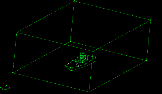

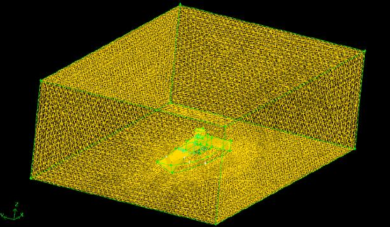

      利用计算流体力学(CFD)原理建立低空风切变模型,从风场的结构出发,把风切变场看作是不考虑温度变化、无粘、无旋、不可压的理想位流场,通过迭代计算得到理想风场演进形成的动态过程。计算域的几何模型如图1,合理的划分计算域内网格,离散后的计算模型如图2.
【仿真研究】海洋风场仿真及探测方法研究的图2
图1 计算域与船体模型
【仿真研究】海洋风场仿真及探测方法研究的图3
图2 离散后的计算模型

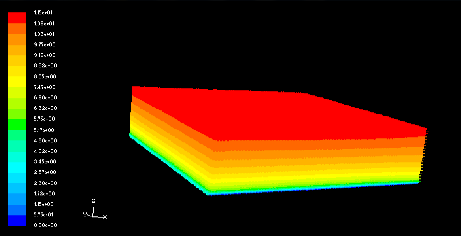

       顺逆风切变是指在迎风方向的物体在航迹方向上顺风风力的突然加大和逆风风力的突然减小这种突兀的变化会导致飞机升力的突然减小甚至失去升力,在低空中这种风切变对对气流有严重依赖的飞机来说是致命的。得到的计算区域内风速分布云图如图3.
【仿真研究】海洋风场仿真及探测方法研究的图4
                图3 顺逆风风速分布云图

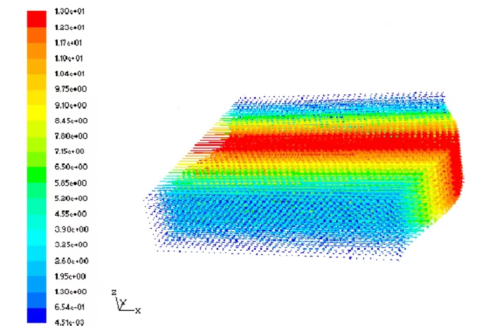

       对侧风切变的仿真结果如下图所示:
【仿真研究】海洋风场仿真及探测方法研究的图6
图1 测风的立体矢量图
      截取一个水平切面来观察仿真结果,如图2所示。第一副图为切面上的速度矢量分布图,第二幅为切面上的速度分布云图,从两幅图中可以看出风速的变化与最初设置的全波长模型风速变化是一致的,在水平方向上随着距离y的增加风速的变化趋势是先增大到最大而后减小的。在整个计算区域内的各个水平切面上其变化趋势是符合全波长模型的,以y轴做时间轴,运动的物体感受到的不断发生变化的侧面风场。

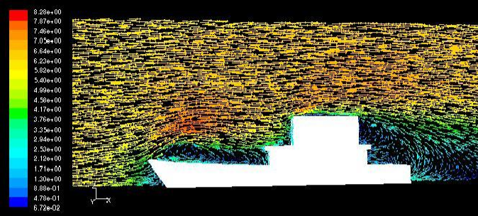

     图5为侧视图,风场入口为图片左侧,在以正弦变化的风速中可以明显观察到风场涡旋的形成过程,我们取了某一时刻的图片观察,可以明显观察到在起降甲板上生成的明显的涡旋,在一定尺度内涡旋的上部对甲板的物体来说是逆风,下部是顺风;舰船的尾部同样产生大量涡旋,由于建筑的阻挡作用,当风与建筑有一定相对速度时会形成气压差,从图中可以直观的看到瞬指针变化的涡旋。
【仿真研究】海洋风场仿真及探测方法研究的图10
图5 舰船模型导致侧逆风局部风场变化(侧视图)

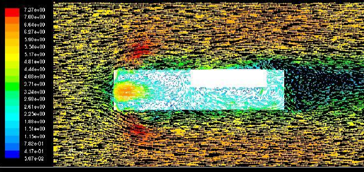

      图6为俯视图,可以看到在舰船的影响下顺逆风场发生了较大变化,尤其是甲板局部风场以及舰船尾流包含大量涡旋,不同的舰船模型对风场的变化影响不同,通过利用简单的船体模型进行研究可以定性的分析风场的变化.
【仿真研究】海洋风场仿真及探测方法研究的图11
图6 舰船模型导致顺逆风局部风场变化(俯视图)
      舰船的局部风场对飞机的起降存在巨大的影响,顺逆风风场的形成会影响飞机起降时的升力的变化,尺度较大的涡旋会引起飞机的振荡,增加飞行员的操作难度,通过对顺逆风风场的观察,舰船头部风场的顺逆变化,以及尾部形成的大量涡旋都需要进行雷达观测。
