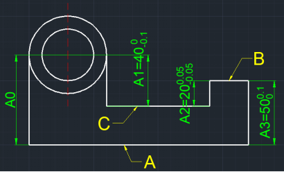

1、定位基准和设计基准不重合封闭环查找
如图所示零件,表面A、B、C均已加工,现以A面为定位基准来镗孔。当定位基准与设计基准不重合时,加工表面到定位基准的尺寸为工序尺寸;加工表面到设计基准的尺寸为封闭环,故A0为封闭环,A1、A2、A3为组成环。

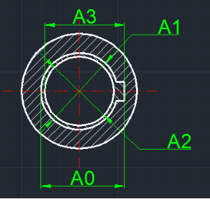

3、中间工序封闭环查找
如图,零件的加工工艺过程是:1)精镗孔至尺寸 A2 ;2)插键槽 ,保证工序尺寸 A3 ; 3)热处理;4)磨内孔至尺寸A1,同时保证键槽深度A0 ;此时A0尺寸是加工A1之后间接形成的,所以A0是封闭环。

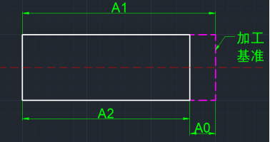

5、粗、精加工工序中的封闭环查找。
⑴、设计基准与加工基准统一
如图,加工基准在左端,先粗加工A1,再精加工A2。A1和A2是前后两工序直接加工形成,A0是间接形成的,此时A0为封闭环。
工艺尺寸链的基础知识的图9

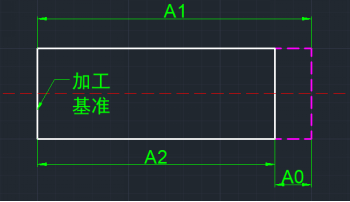

⑵、设计基准与加工基准不统一
图加工基准在右端,先粗加工A1,再精加工A2。A1和A0是前后两工序直接加工形成,A2是间接形成的,此时A2为封闭环。
工艺尺寸链的基础知识的图10

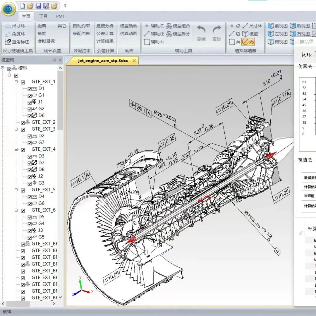

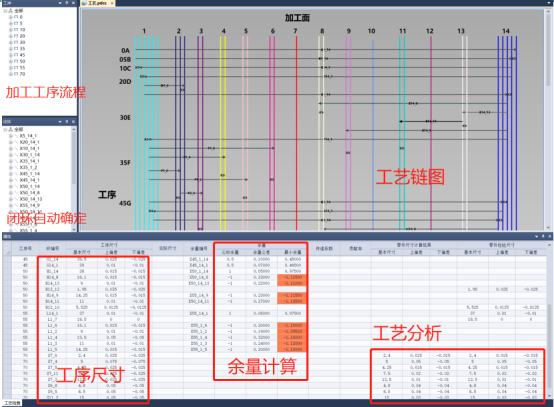

确定封闭环后,由封闭环开始,按照工序顺序依次查找组成环进行尺寸链计算。一般产品加工过程中,加工工序较多,计算的零件尺寸及余量有几十甚至上百,如果一个个计算,效率比较低且容易出错。
由诚智鹏自主研发的计算机辅助工艺尺寸链计算软件(PDCC)可以有效解决工艺尺寸链计算问题,可以提高工艺准确性,提高工作效率,从源头解决零件质量问题。
