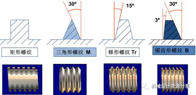

牙型
在通过螺纹轴线的剖面区域上,螺纹的轮廓形状称为牙型。有三角形、梯形、锯齿形、圆弧和矩形等牙型。
螺纹的牙型比较:

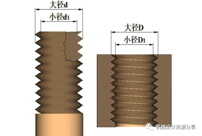

直径
螺纹有大径(d、D)、中径(d2、D2)、小径(d1、D1),在表示螺纹时采用的是公称直径,公称直径是代表螺纹尺寸的直径。
普通螺纹的公称直径就是大径。
【知识积累】螺纹知识大总结,三分钟全面了解设计中常用的螺纹知识的图3
外螺纹(左)              内螺纹(右)

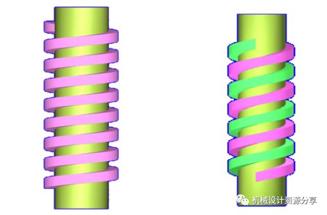

线数
沿一条螺旋线形成的螺纹称为单线螺纹,沿轴向等距分布的两条或两条以上的螺旋线形成的螺纹称为多线螺纹。
【知识积累】螺纹知识大总结,三分钟全面了解设计中常用的螺纹知识的图4
单线螺纹(左)            双线螺纹(右)

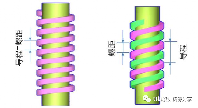

螺距和导程
螺距(p)是相邻两牙在中径线上对应两点间的轴向距离。
导程(ph)是同一条螺旋线上的相邻两牙在中径线上对应两点间的轴向距离。
单线螺纹时,导程=螺距;多线螺纹时,导程=螺距×线数。

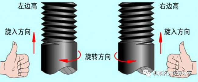

旋向
顺时针旋转时旋入的螺纹称为右旋螺纹;
逆时针旋转时旋入的螺纹称为左旋螺纹。
【知识积累】螺纹知识大总结,三分钟全面了解设计中常用的螺纹知识的图6
左旋螺纹                右旋螺纹

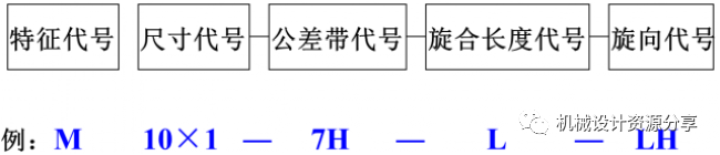

普通螺纹的标记由五部分组成:
【知识积累】螺纹知识大总结,三分钟全面了解设计中常用的螺纹知识的图7
特征代号
M(表示普通螺纹)
尺寸代号
尺寸代号:公称直径×螺距(多线螺纹的导程和螺距均要注出,单线粗牙普通螺纹螺距不标注)。
“M10”表示公称直径为10 mm、螺距1.5 mm的单线粗牙普通螺纹。
“M10×1”表示公称直径为10mm、螺距为1 mm的单线细牙普通螺纹。
普通螺纹的公差带代号
由公差等级(数字)和基本偏差(外螺纹用小写字母、内螺纹用大写字母表示)所组成,例如5g6g、6g、6H、7H。
当螺纹中径公差带与顶径公差带代号不同时,需分别注出,如:M10-5g 6g
当中径与顶径公差带代号相同时,只注一个代号,如:M10×1-7H
公差带代号为 6g 或 6H(公称直径≥ 1.6mm)时不标注。
普通螺纹的旋合长度
有长、中、短三种,分别用代号L、N、S表示。
M10-5g6g-S 为短旋合长度的螺纹
M10-7H-L为长旋合长度的螺纹
当螺纹为中等旋合长度时,代号N不标注。
当特殊需要时,可注明旋合长度的数值。
M20×2-5g6g-40
旋向代号
左旋时标注LH,右旋时不标注。
M10-7H-L-LH为左旋螺纹
M10-7H-L为右旋螺纹

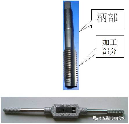

攻螺纹:
用丝锥在孔中加工出内螺纹的加工方法,称为攻螺纹。
【知识积累】螺纹知识大总结,三分钟全面了解设计中常用的螺纹知识的图9
底孔直径的计算公式:根据材料的塑性大小来考虑。
对于钢件和塑性大的材料:D=D-P
D:螺纹底孔钻头直径
D:内螺纹大径
P:螺距
例:我们要在钢件上攻M10螺纹计算底孔直径是多少?
根据公式D=D-P=10-1.5=8.5mm
对于铸铁和塑性小的材料:D=D-(1.05~1.1)P
例:我们要在铸铁上攻M10螺纹时的底孔直径是多少?
根据公式D=D-(1.05-1.1)×1.5=8.35~8.42mm

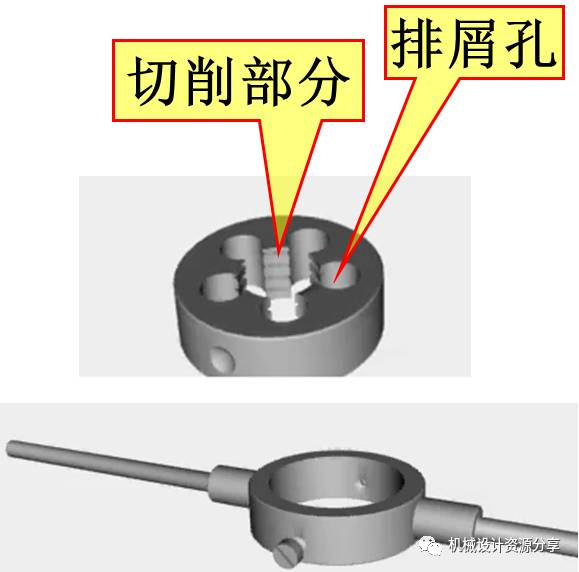

套螺纹:
    用板牙在圆杆或管子上切削 出外螺纹的方法称为套螺纹。
【知识积累】螺纹知识大总结,三分钟全面了解设计中常用的螺纹知识的图10
圆杆直径的计算公式:d=d-0.13P
d:套螺纹前圆杆直径,mm
d:螺纹大径,mm
p:螺距,mm
例:我们要制作M10的螺杆,所用圆杆直径是多少?
应根据公式d=d-0.13P
=10-0.13×1.5=9.8mm

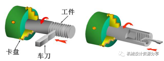

车螺纹
【知识积累】螺纹知识大总结,三分钟全面了解设计中常用的螺纹知识的图11
车外螺纹与车内螺纹
